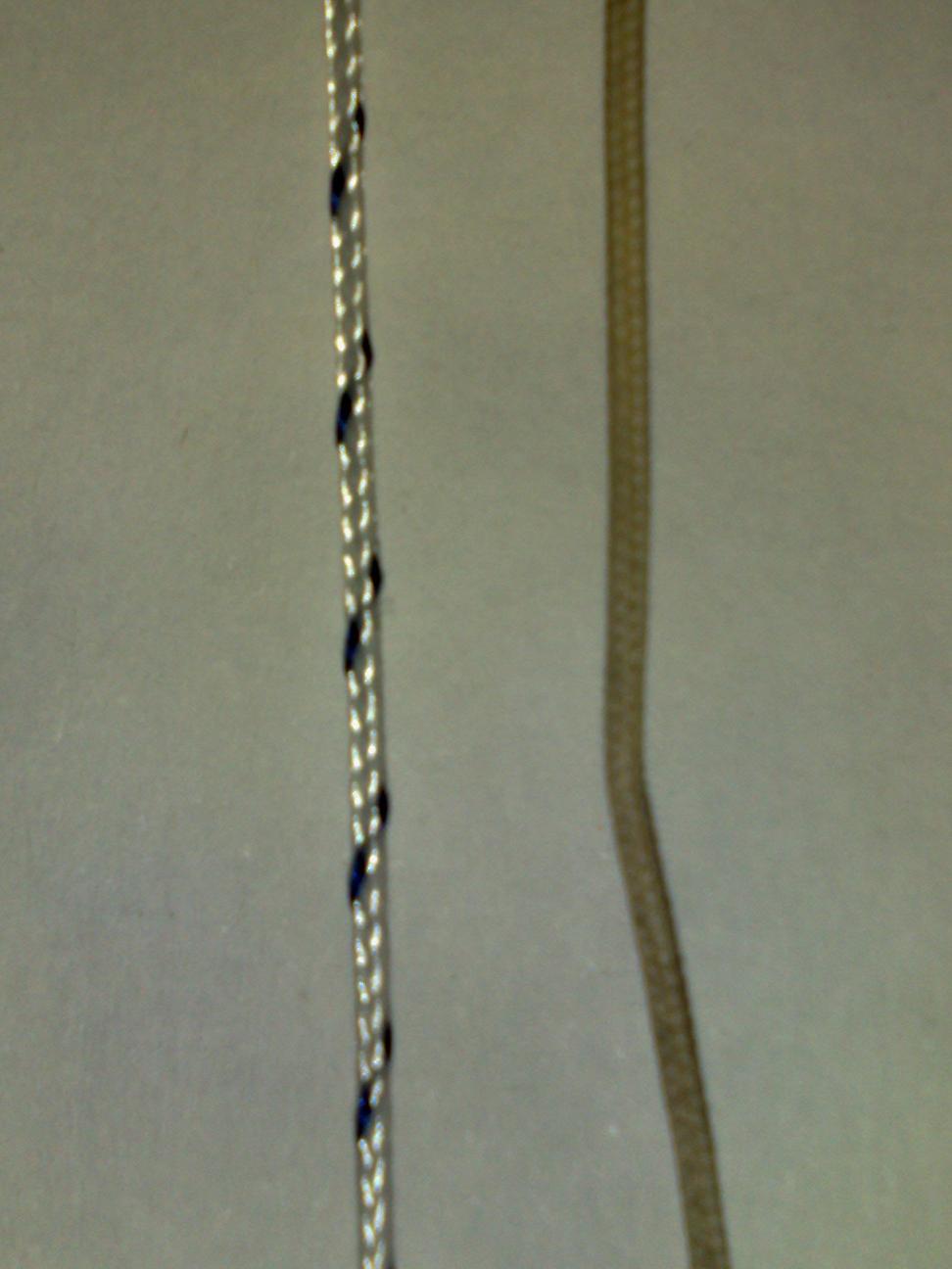

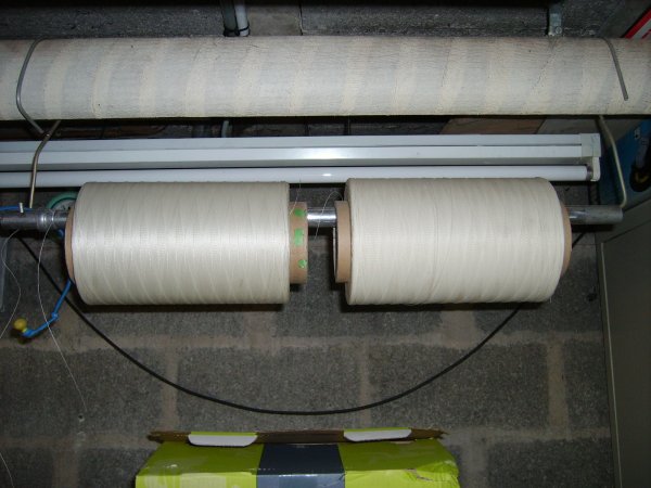

Jean-Pierre, si tu le veux , je t'envoi un échantillon de ce genre de cordelette, qui servait d'armature mélangé avec du PVC souple, genre mètres à ruban, bâches de véhicules, ou autre toiles souples.
Si tu veux me reconfirmer ton adresse par mail, pas de problème se sera cadeau.

Pour Bernard_39:
Ficelle arrivée hier....
