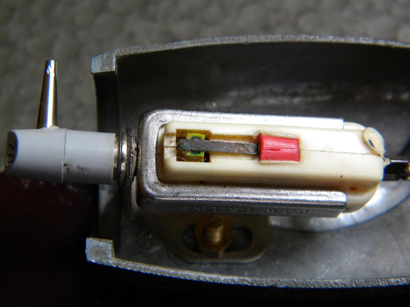

Je cherche, pour une platine Supertone, une cellule de ce type.
Si quelqu'un possède ça dans un coin !!!
(platine qui équipe un Sonneclair Superlux )

Ce type de cellule vieillit mal, toutes celles que j'ai pu voir étaient HS.Mais il est sans doute possible d'adapter une cellule plus moderne.Je vais regarder dans mon souk si j'en ai pas une, mais je crois que non.

Après moult recherches, je n'ai pas ce type de cellule dans mon soukodrome.Désolé Gilbert, mais tu ne perdra rien à adapter une cellule plus moderne.Et si c'est pour écouter des 78t, il doit y avoir moyen de monter une cellule et un diamant ad hoc.Je pense le faire sur une de mes Dual, si je trouve un porte cellule...![[:Hi:]](s12.gif)

Bien tenté mais....il faut une cellule piezo ou céramique et pas une cellule magnétique, sinon correcteur RIAA supplémentaire obligatoire.
Rappelle toi la Radiola et la Sony sur le Pizon T1000 : sans correcteur pas de sauce.
