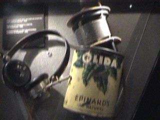

    Bon, elle n'a pas l'air de plaire mon idée de boites de conserves. Pourtant je suis persuadé que ça pourrait donner un joli résultat avec un peu d'imagination.
    Bien sûr des boites en fer blanc Pierre, comme Philips pour ses THT ;-)
Sujet : Ampli a lampe N°2? Nouveau De fdevlos  Le 26-03-2010 à 20:03 sta
    Quand je pense que 50 euros, c'est le prix d'un boitier complet de pc équipé de deux boutons poussoirs, de 3 leds, d'un ventilo et d'une alim ! Evidemment c'est made in china.
    Moi, l'idée des boîtes me plaît bien, elle me rappelle ce poste héroïque -->
Sujet : Ampli a lampe N°2? Nouveau De Totolagalène  Le 26-03-2010 à 20:24 sta
    Le poste dit "Popeye".

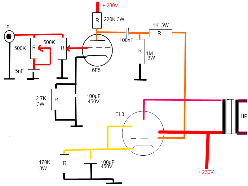

Sujet : Ampli a lampe N°2? Nouveau De FLO1990  Le 27-03-2010 à 17:08 sta
    Voici déja une première partie des travaux

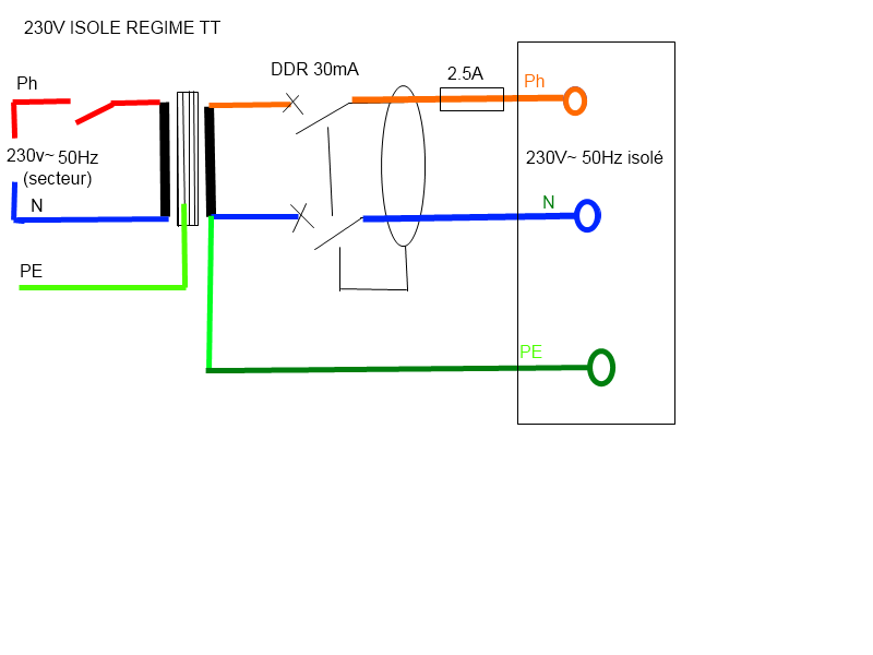

    Au fait, voici le schéma que j'ai utilisé pour me protéger du secteur
.PNG
Sujet : Ampli a lampe N°2? Nouveau De FLO1990  Le 27-03-2010 à 17:41 sta
    Zut j'ai oublié le condo de 1µF sur le fil de PE (secondaire) pour éviter en cas de défaut de faire claquer le fusible
Sujet : Ampli a lampe N°2? Nouveau De Totolagalène  Le 27-03-2010 à 18:08 sta
    Tu as le 6,3V pour les filaments de la la 6F5 et de la EL3 (non indiqué).
    Il te faut aussi du 5 V pour le filament de la 5Y3GB que tu devras faire redresser en mono alternance
    (relier ses 2 plaques et filtrage plus poussé). Ou tu n'utilises pas la 5Y3GB et tu mets un pont de diodes sur le 230 qui te permettra de redresser les 2 alternances.

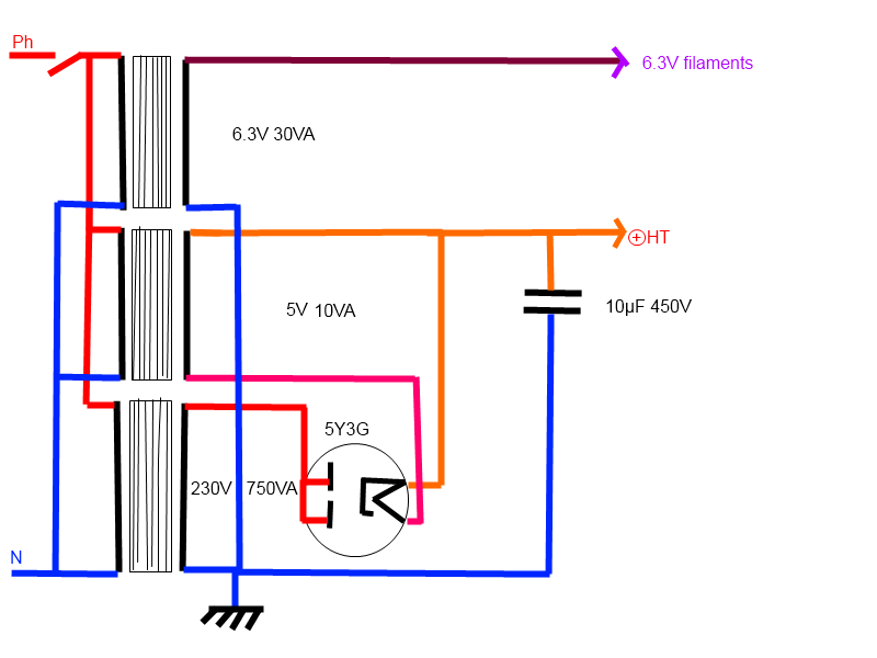

Sujet : Ampli a lampe N°2? Nouveau De FLO1990  Le 27-03-2010 à 22:35 sta
    D'ailleur ne dit on pas guitare électrique???:-D

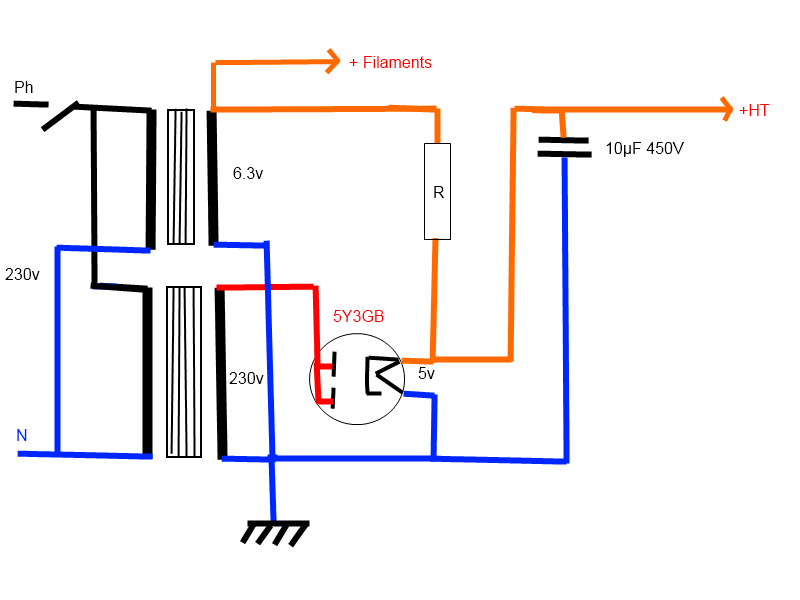

    Voici un projet d'alimentation pour l'ampli
.PNG

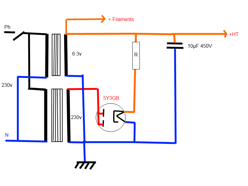

Sujet : Ampli a lampe N°2? Nouveau De FLO1990  Le 27-03-2010 à 22:45 sta
    Houla! j'ai fait une gaffe sur le schéma.........rectification
.PNG
Sujet : Ampli a lampe N°2? Nouveau De fdevlos  Le 27-03-2010 à 22:45 sta
    +HT et 6,3 V sur la même ligne ?
Sujet : Ampli a lampe N°2? Nouveau De FLO1990  Le 27-03-2010 à 22:48 sta
    Je viens de rectifier, j'avais mit la HT au 6.3v a travers la resistance chutrice

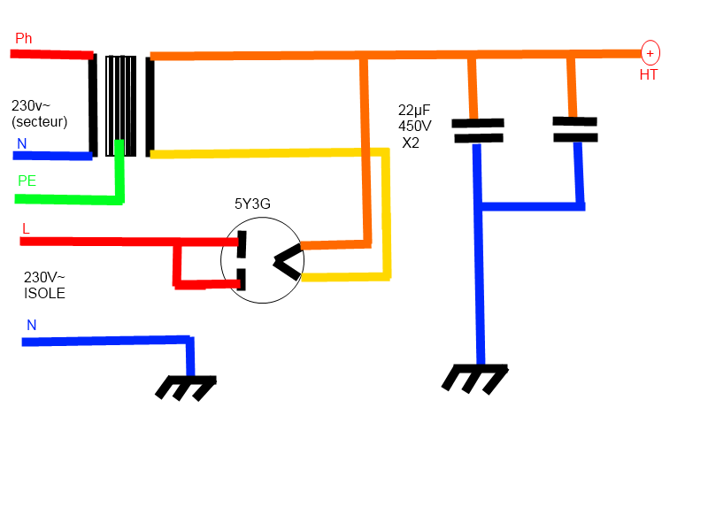

Sujet : Ampli a lampe N°2? Nouveau De fdevlos  Le 27-03-2010 à 22:50 sta
    sur mon montage, le 6,3 V est indépendant du reste. S'il y a un enroulement secondaire spécifique, pourquoi se repiquer là ?
Sujet : Ampli a lampe N°2? Nouveau De FLO1990  Le 27-03-2010 à 22:53 sta
    Je voulais faire une masse commune pour les deux transfos, risque de court-jus?
Sujet : Ampli a lampe N°2? Nouveau De fdevlos  Le 27-03-2010 à 22:56 sta
    je crois que les filaments sont en général alimentés en alternatif, le circuit est indépendant. La masse peut-être commune.
Sujet : Ampli a lampe N°2? Nouveau De FLO1990  Le 27-03-2010 à 23:07 sta
    Ah je comprend ce que vous voulez dire, j'ai mit +filament pour nommer le fil "phase" du 6.3V
    étant donné que les masses sont communes
Sujet : Ampli a lampe N°2? Nouveau De fdevlos  Le 27-03-2010 à 23:20 sta
    regarde p41 de ce document là tu auras un exemple d'alim avec un transfo. Avec deux, c'est pareil à partir desx enroulements secondaires
Sujet : Ampli a lampe N°2? Nouveau De Totolagalène  Le 27-03-2010 à 23:41 sta
    Avec la cathode reliée au filament sur une 5Y3GB, attention de ne pas envoyer la HT sur le filament des 2 autres tubes; ne pas relier un côté du 6,3 V à la masse , alimenter en 6,3V par 2 conducteurs indépendants de la masse.
Sujet : Ampli a lampe N°2? Nouveau De FLO1990  Le 28-03-2010 à 00:04 sta
    OK merci pour le coup de main, je referais un schéma de l'alim demain.
    Bonne nuit
Sujet : Ampli a lampe N°2? Nouveau De FLO1990  Le 28-03-2010 à 00:19 sta
    Super, merci pour la doc elle est très intéressante, en effet il vaut mieux que le tube redresseur a sa propre alimentation.
Sujet : Ampli a lampe N°2? Nouveau De FLO1990  Le 28-03-2010 à 01:00 sta
    Voici enfin le schéma d'alim....................................................................
.PNG
Sujet : Ampli a lampe N°2? Nouveau De Totolagalène  Le 28-03-2010 à 01:04 sta
    T'aurais mieux fait d'attendre demain car t'as tout faux:-D[:Hi:]
Sujet : Ampli a lampe N°2? Nouveau De Totolagalène  Le 28-03-2010 à 01:10 sta
    Non je plaisantais, avec un tel transfo c'est bon. En mono-alternance , le 10 MF est trop faible mais si tu mais trop la 5Y3GB va fatiguer, il faudrait faire un double filtrage.
    Si tu mets

    Pour le filtrage d'une 5Y3GB il paraitrait que la valeur maximale du condo de filtrage serait de 32µF, un double condo de 22µF suffirait t'il?

Sujet : Ampli a lampe N°2? Nouveau De fdevlos  Le 28-03-2010 à 13:08 sta
    le schéma avec les valeurs : ici
Sujet : Ampli a lampe N°2? Nouveau De fdevlos  Le 28-03-2010 à 13:10 sta
    à noter l'absence de self de filtrage. Je ne sais pas si c'est mieux avec, voir les pros ...
Sujet : Ampli a lampe N°2? Nouveau De FLO1990  Le 28-03-2010 à 13:25 sta
    J'en ai récupéré une de 20 Henry (2 Kohms) sur un HP a excitation, je pense que cela filtre mieux, je verrais bien.
Sujet : Ampli a lampe N°2? Nouveau De zeltron  Le 28-03-2010 à 13:50 sta
    De manière générale mieux vaut monter une "self" pour le filtrage de la HT , un filtrage par "self" sera toujours mieux que par résistance , meilleure élimination de la composante alternative et moindre échauffement
    (sauf dans les cas particuliers ou cela posera des problèmes, soit parce il n'y a pas la place de monter physiquement la self comme par exemple un petit poste de chevet tous courants , ou soit le cas de montage ou la self peut introduire des couplages par induction ou rayonner comme par exemple une "self" qui serait a proximité immédiate du barreau d'une antenne cadre ferrite, d'un transfo d'entrée a bas niveau pour micro , ou d'une entrée phono magnétique )
    P/S/Z
Sujet : Ampli a lampe N°2? Nouveau De Totolagalène  Le 28-03-2010 à 14:01 sta
    Un filtre en pi avec une self de 20 Henry et 2 condos de 22 µF, c'est très bien.
Sujet : Ampli a lampe N°2? Nouveau De FLO1990  Le 28-03-2010 à 14:32 sta
    OK merci a tous pour les renseignements, je vais suivre les conseils de totolagalène
    je vous tient au jus
    Flo[:Hi:]

Sujet : Ampli a lampe N°2? Nouveau De Pierrot du 82  Le 28-03-2010 à 18:15 cms
Avec la self de Florian qui fait 2 KO, il ne restera pas beaucoup de HT, la self va chuter 100 à 200 volts !
Sujet : Ampli a lampe N°2? Nouveau De FLO1990  Le 28-03-2010 à 18:37 sta
    Pire, je n'en ai presque pas du tout!
    Je me retrouve avec 11Vcc!:o[][:ouin:]
Sujet : Ampli a lampe N°2? Nouveau De Totolagalène  Le 28-03-2010 à 18:40 sta
    Oui, EL3 et 6 F5 vont pomper environ 50 mA; 2000 Ohms X 0,05 A = 100 V de chute dans la self.
    Partant de 230 V AC, avec les condos en théorie X racine de 2 = 325 V, resterait 225 V DC
    moins la chute de tension due à la résistance interne de la 5Y3GB: çà devrait suffire quand même pour un début. Il pourra gagner en soudant 2 diodes sur le support de la redresseuse.

    11 V DC: Ah non! là y'a un truc
Sujet : Ampli a lampe N°2? Nouveau De Jacques (webmestre)  Le 28-03-2010 à 19:01 sta
    11Vcc, donc alternatifs. Il y a moyen d'utiliser un transfo, à condition de court-circuiter les secondaires, sinon.... c'est un transfo.

Sujet : Ampli a lampe N°2? Nouveau De zeltron  Le 28-03-2010 à 22:39 sta
    A propos de filtrage HT par self et quand on a pas de vraie self : il est totalement idiot de prendre un T -A et d'en court-circuiter les secondaires dans l'idée d'en réduire l'impédance (cela réduit considérablement sa réactance et donc l'efficacitée du filtre ! autant mettre une résistance en lieu et place ...)
    il faudrais plutôt , si le T-A utilisé comporte un primaire a prises (fréquent) essayer d'autres prises pour trouver un compromis entre efficacitée de filtrage et chute de tension modérée...
    Par ailleurs, il est totalement anormal de n'avoir que 11V de HT !
    Ou bien la valve 5Y3 est complètement pompée , ou bien le second chimique de sortie de filtre fuit comme un panier , ou bien vous avez fait une erreur qu'il convient de trouver rapidement avant d'aller plus loin ! (court circuit sur une ligne HT du montage faisant suite , erreur de cablage, ou erreur de manipulation lors de la mesure !

    Oh bon sang! j'ai trouvé ce qui cloche!
    Je vous refait un schéma et sa marchera bien mieux!
Sujet : Ampli a lampe N°2? Nouveau De FLO1990  Le 29-03-2010 à 18:06 sta
    Voila, j'avais cru que la borne 1 de la lampe était la cathode alors qu'elle est connecté au filament de la lampe!!!
    En remodifiant mon schéma cela donne ça:
.PNG
Sujet : Ampli a lampe N°2? Nouveau De FLO1990  Le 29-03-2010 à 18:22 sta
    Sa marche!!!!!!
    J'ai 300V de HT
Sujet : Ampli a lampe N°2? Nouveau De Totolagalène  Le 29-03-2010 à 18:34 sta
    On n'a pas fini.
    La borne 1 de la 5Y3, c'est la masse: ouh la la!
    T'as oublié la self entre les 2 condos. Et ta tension, c'est à vide!
    Je crois que je vais jeter l'éponge.[:??:]:o([:Hi:]

Sujet : Ampli a lampe N°2? Nouveau De FLO1990  Le 29-03-2010 à 19:26 sta
    Faut savoir, je la met ou pas cette self???
    En attendant j'ai déjà fait le schéma de l'ampli en m'inspirant de celui de mon A2A (qu'il faut que je termine d'ailleurs) et voici:
.PNG
Sujet : Ampli a lampe N°2? Nouveau De Kalbounet Junior  Le 29-03-2010 à 19:32 sta
    Ca me parait correct. Ta self, tu la mets entre les deux capas. Ca fait :
    cathode valve -> une capa de 22µf -> self -> autre capa de 22µf -> ampli
Sujet : Ampli a lampe N°2? Nouveau De FLO1990  Le 29-03-2010 à 19:39 sta
    merci Paul par contre je ne suis pas certain de la valeur de la résistance de la cathode 170K ou 170 ohms?
Sujet : Ampli a lampe N°2? Nouveau De Totolagalène  Le 29-03-2010 à 19:50 sta
    170 Ohms!
    Pas besoin de condos 450 V sur la polarisation automatique des cathodes, si tu as 2 condos 100 µF 450V, tu ferais mieux de faire l'alim HT avec un doubleur "Latour" (100 posts de plus rien que pour çà!)

Sujet : Ampli a lampe N°2? Nouveau De FLO1990  Le 29-03-2010 à 20:02 sta
    Merci pour les indications,
    je viens de faire le montage avec la self:
    A vide: 300V
    En charge (lampe halogène de 30W): 67V
    Petit problème on dirait.
Sujet : Ampli a lampe N°2? Nouveau De zeltron  Le 29-03-2010 à 20:02 sta
    ...Et c'étais sans compter les nombreux posts relatifs a la chasse aux fautes d'orthographe
    (tien, ça me rappelle un certains topics sur le mildiou !)
    P/S/Z
Sujet : Ampli a lampe N°2? Nouveau De Kalbounet Junior  Le 29-03-2010 à 20:06 sta
    Ah oui... Ta tension s'effondre c'est anormal !!! Essaye avec une banale ampoule à filament de 20W !
Sujet : Ampli a lampe N°2? Nouveau De zeltron  Le 29-03-2010 à 20:10 sta
    nos messages se sont croisés !
    une charge de 30W sur une petite alim HT pour un ampli S E , c'est beaucoup trop ! c'est normal que la tension descende si bas, c'est ta charge de 30W qui met l'alim complètement a genoux ! (pour être plus proche de la réalitée il faudrais une charge de 10 watts ...)

"je ne suis pas certain de la valeur de la résistance de la cathode 170K ou 170 ohms?"
C'est une 150 ohms qu'il faut, à la rigueur une 180 ohms.
Pour la résistance de fuite de grille, il vaut mieux une 470 KO 1/2 W que une 1 MO 3 W
