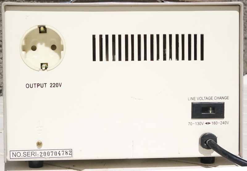

Retour de broc, avec ce régulateur (10 zeuros).
1000 VA, sorties séparées 110 et 220, afficheur numérique en façade : la bonne affaire ?
Une fois branché, surprise : pas de tensions en sortie(s), mais l'afficheur part de 255, et
descend seconde après seconde jusqu'à 0 ( donc attente = 4'15'').
Il affiche alors 220, et les sorties 110, 220 et 230 sont alimentées... enfin !

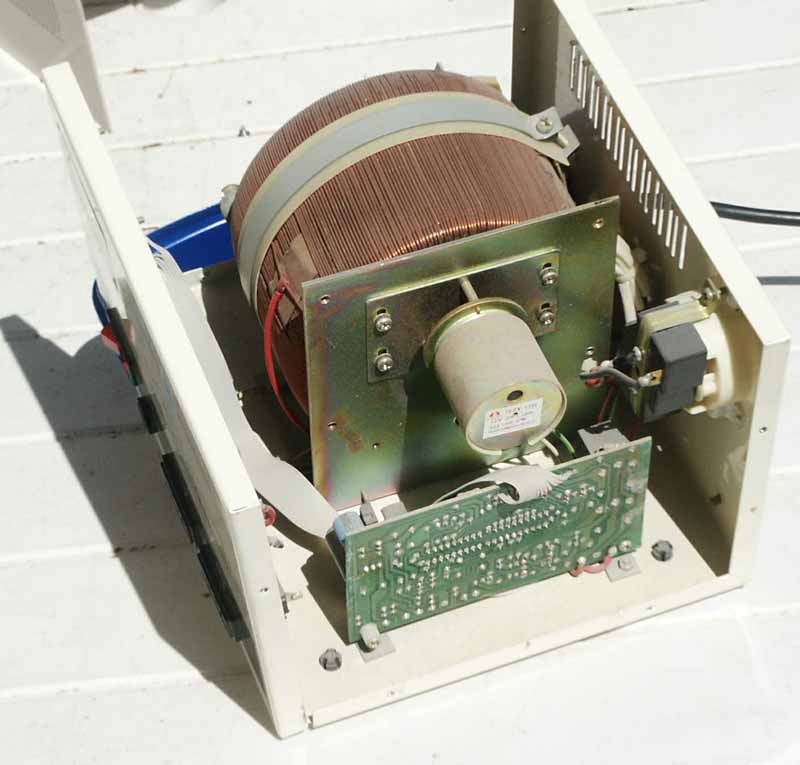

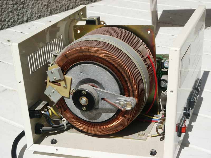

... un gros variac, commandé par un moteur ! (photos)
Vérification faite, comme on pouvait s'y attendre, les sorties ne sont pas isolées, c'est un
auto-transfo variable, classique, sauf la commande électronique.
Question : comment piloter moi-même le moteur, pour faire varier la tension de sortie à
ma guise ? J'ai bien pensé à la solution "hard" : supprimer le moteur, et commander l'axe
manuellement par couplage mécanique. Ce serait dommage, non ?

Attention danger! c'est un auto-transfo en général!
Je me suis déja fait avoir dans le passé en touchant accidentellement une de ses bornes de sorties alors surtout méfiance!

Il s'agit un asservissement analogique sans doute. Il faudrait trouver l'endroit où est élaborée la consigne (il y a peut être bien un ajustable) et voir comment on peut faire varier celle-ci avec un potentiomètre externe. M'enfin, 4 minutes 15 pour se stabiliser, c'est un peu long... Y a un truc qui beugue... ![[:Hi:]](s12.gif)
Sujet : variac Nouveau | De Kalbounet Junior Le 27-03-2010 à 13:48 sta |
Il n'y a qu'à utiliser ma méthode, et virer l'électronique du servo !!!

Si vous avez besoin d'un régulateur de tension 110/220, laissez-le tel quel...
Si vous avez besoin d'un Variac, déconnectez le moteur et mettez un axe de commande !
Pourquoi s'emm....r à modifier l'électronique de commande ?
