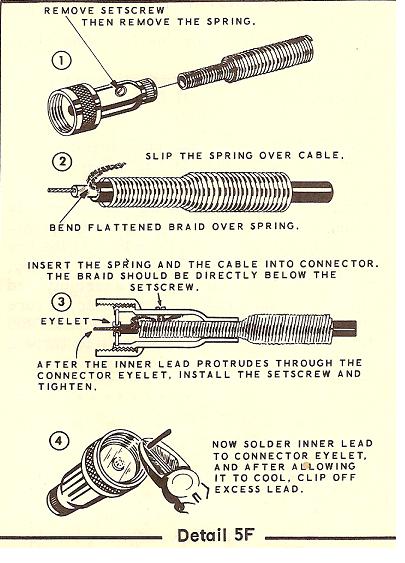

Ce n'est pas une PL. J'ai eu ça sur un micro (Ronette ? ) des années 60. Le contact mâle se faisait par la boule de soudure qui servait à souder l'âme au contact central qui avait un petit trou pour laisser passer cette âme. Chaque fois qu'on serrait, la soudure s'écrasait un peu, il fallait rajouter de la soudure de temps en temps sinon, mauvais contacts...
Sujet : Aide pour dater un Ducretet-Thomson Nouveau | De Adams Le 29-03-2010 à 20:07 sta |
En principe le conducteur central devait sortir,il fallait le souder et couper ce qui dépassait.
Montage d'apres une doc Heathkit.
