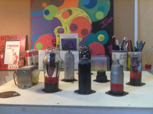

L'ampli avec son châssis en bois

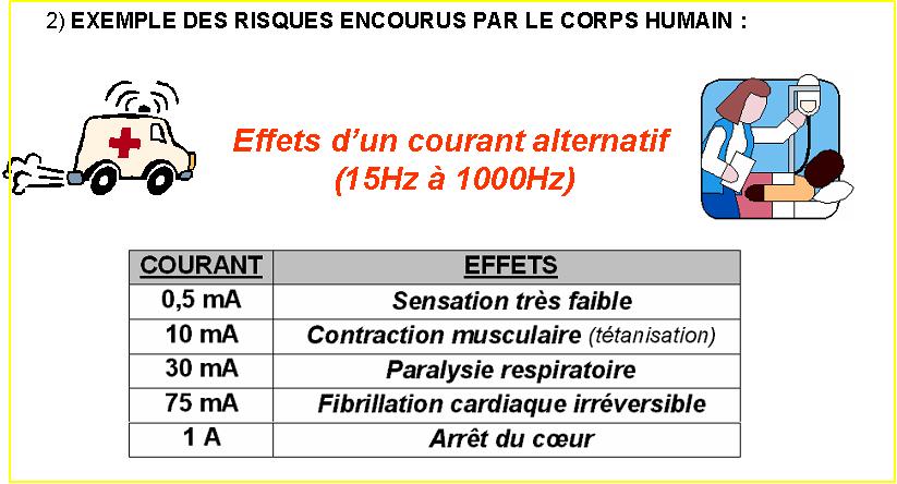

Sujet : chat'box Nouveau | De Phil Le 31-03-2010 à 18:26 sta |
Ce n'est pas la tension qui est dangereuse mais la quantité de courant absorbé par le corps. Autrement dit l'intensité et la durée. Selon la tension et la résistance du corps humain il est facile de calculer l'intensité du courant.
Si HT du poste "250 v" ne peut fournir qu'un faible courant (voir tableau joint) alors le risque est limité. En revanche sous une tension de 110 v après un tranfo est en mesure de débiter plusieurs ampères, il y a danger de mort.

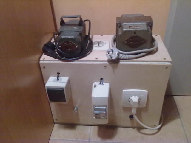

Bien plus dangereux que la HT d'un poste TSF ou d'un ampli il y a ceci:
(je l'ai bien sur par la suite de sa rénovation relié a la terre)
