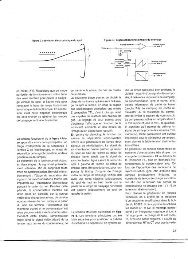

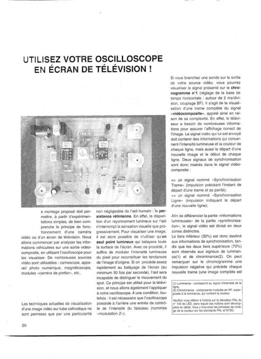

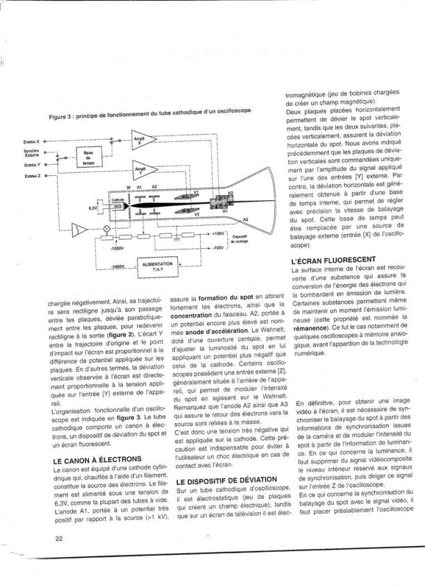

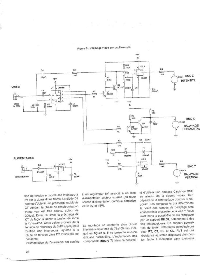

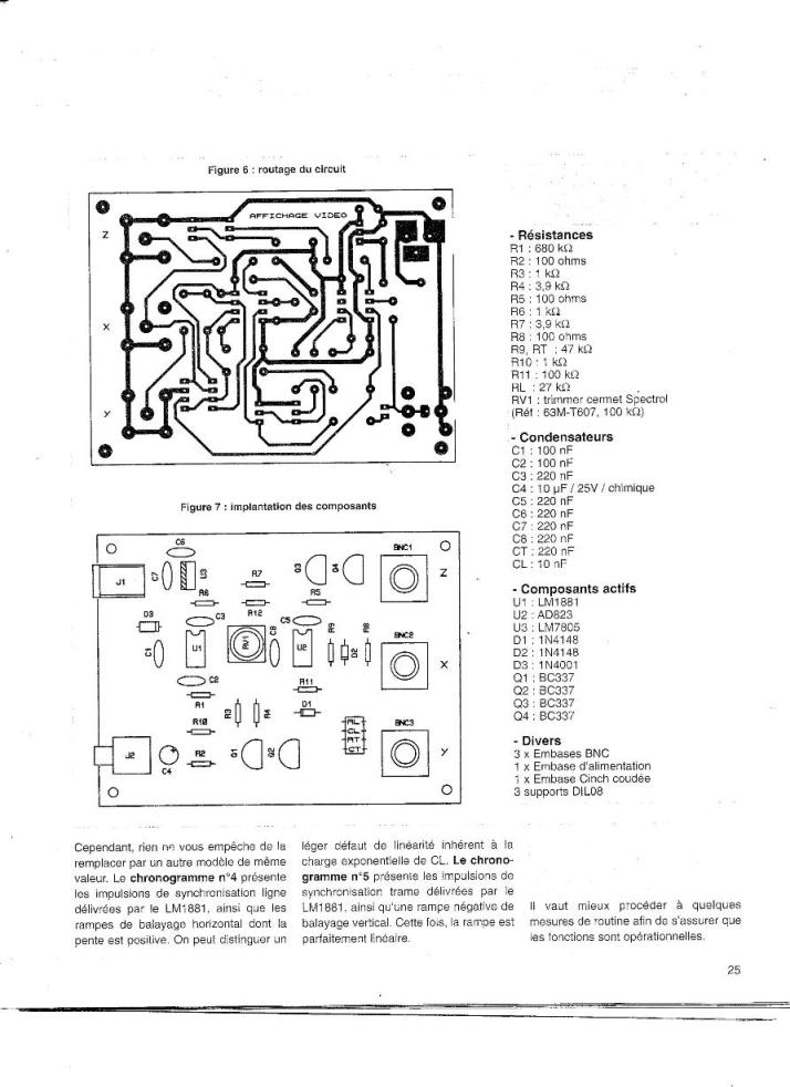

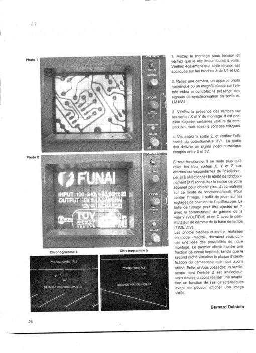

Sujet : La télé sur un oscilloscope ? Nouveau De dubus  Le 04-04-2010 à 18:00 sta
    Il me semble que vous devrez avoir une entrée Z ,aussi,Wehnelt....
    Vooici un article péché dans LED N° 157 de janvier /fevrier 2000....

    Suite et fin,voila c'est tout.....
    Pour infos techniques et commentaires,voir avec les intervenants bien plus competents que moi.....

    Bon, il ne me manque plus qu'une àme charitable à qui je pourrais acheter le circuit imprimé réalisé avec le typon donné précédamment, et, peut-être même, quelques composants 8-)
