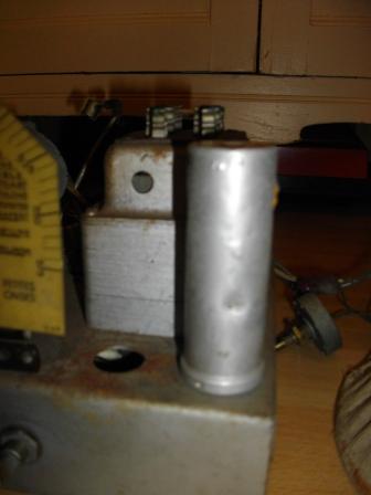

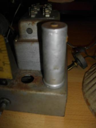

Car les deux condensateurs de filtrages ont été remplacés à l'époque par un double mais il n'y a aucune inscription sur celui-ci et il chauffe et est près a claquer.

Sujet : question Nouveau | De Pierrot du 82 Le 04-04-2010 à 16:49 cms |
Une photo du châssis et du condo pourraient nous aider à en dire plus...
Vous pourriez déjà essayer de le remplacer par deux condensateurs de 10 microfarads 450 volts.

Sujet : question Nouveau | De Pierrot du 82 Le 04-04-2010 à 17:24 cms |
Aïe les photos trop petites !
Vu le genre de châssis, il me semble que deux condos de 10 microfarads 450 V ou 500 V conviendraient parfaitement.

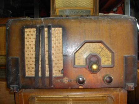

Sujet : question Nouveau | De JCN Le 04-04-2010 à 17:27 sta |
C'est une marque belge, voir ici. Malgré les diverses photos, le vôtre n'est pas illustré.
Quel modèle ? Noté sans-doute sur la plaque arrière ?
Au moins le jeu de lampes, et des photos moins petites.

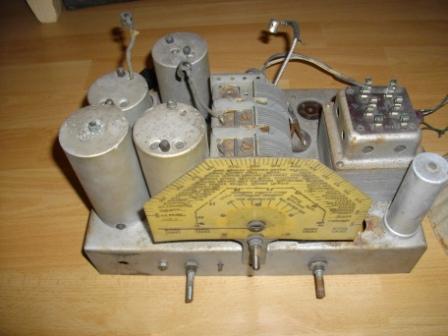

Sujet : question Nouveau | De manusolex Le 04-04-2010 à 17:32 sta |
Voici les photos plus grandes.
Sujet : question Nouveau | De manusolex Le 04-04-2010 à 17:35 sta |
Il n'y a rien d'indiqué sur le chassis et il n'y avait pas de plaque arrière malheureusement
Sujet : question Nouveau | De Bernard tsf allier Le 04-04-2010 à 17:38 sta |
Les différents schémas de FNR que je possède donnent des valeurs de 2 x 8 µF, 2 x 10 µF ou 2 x16 µF. Ils sont presque tous équipés d'une 80 ou d'une 25Z5 en redresseuse et j'abonde dans le sens de Pierrot, 2 condos de 10 ou 16 µF 450V doivent faire l'affaire.
