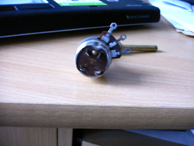

Sujet : 600 HZ Nouveau | De Masterorion Le 06-04-2010 à 19:47 sta |
Faut me tutoyer, Rémy. Les vous me filent des boutons...
Le potar mort est un log, je crois de 1 méga, avec inter et une assez grande queue (je sens que ça va déraper...).
Je n'ai pas le poste sous la main cette semaine, mais c'est un super AS tout ce qu'il y a de plus banal. Je suis obligé de changer le potar car il a la piste bouffée et ça fait claquer le relais des lampes de cadran....![:o[]](s13.gif)

Sujet : 600 HZ Nouveau | De Gaet1001 Le 06-04-2010 à 20:28 sta |
Je chercherai ça après manger.
1Mohms A ou B ?
A (linéaire) à mon avis ??
t'en fais pas pour la longue tige; ils sont neufs il y a ce qu'il faut
et presque tous avec inters
Sujet : 600 HZ Nouveau | De Masterorion Le 06-04-2010 à 20:32 sta |
C'est du log, c'est pour un poste à lampe.

J'ai regardé les potards, j'ai beaucoup de 470KB mais aucun 1M ohms;
ils en vendent des récents à côté de chez moi mais ils sont plutôt moches
Atlantique composants
Sujet : 600 HZ Nouveau | De Masterorion Le 06-04-2010 à 21:58 sta |
Merci de l'info. Mais il fait un peu''moderne"...
Sujet : 600 HZ Nouveau | De remi35 Le 06-04-2010 à 22:04 sta |
J'ai des potars d'époque, bien sur d'occase, je regarde demain.

J'ai fait le tour de mes potards: pas de 1 meg
Sujet : 600 HZ Nouveau | De Gilbert Le 06-04-2010 à 23:25 sta |
Autre problème avec les potards récent: le diamètre de l'axe est légèrement inférieur= bouton qui se ballade !

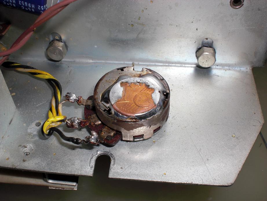

Sujet : 600 HZ Nouveau | De Masterorion Le 06-04-2010 à 23:39 sta |
Ah bon ? C'est mon troisième potar malade, mais sur les postes précédents j'avais réussi à faire du recyclage donc jamais acheté de neuf.
Par exemple un potar philips avec inter HS et vis du bouton cassée dans l'axe, monté sur un radio-réveil ducretet qui a l'avantage d'avoir la vis qui se visse dans le bouton et pas dans l'axe, avec une "rustine" au cul pour boucher le trou de commande de l'inter.
Le prochain dépanneur pourra même dater la réparation...

Sujet : 600 HZ Nouveau | De Gaet1001 Le 06-04-2010 à 23:42 sta |
au moins t'as trouvé une utilité à cette pièce de 1 centime...
Pas mal comme recyclage de potard lol
Sujet : 600 HZ Nouveau | De Masterorion Le 06-04-2010 à 23:45 sta |
C'est une réparation toute en paradoxe : pas assez riche pour un potar neuf, mais assez pour redonner de la valeur à celui là.

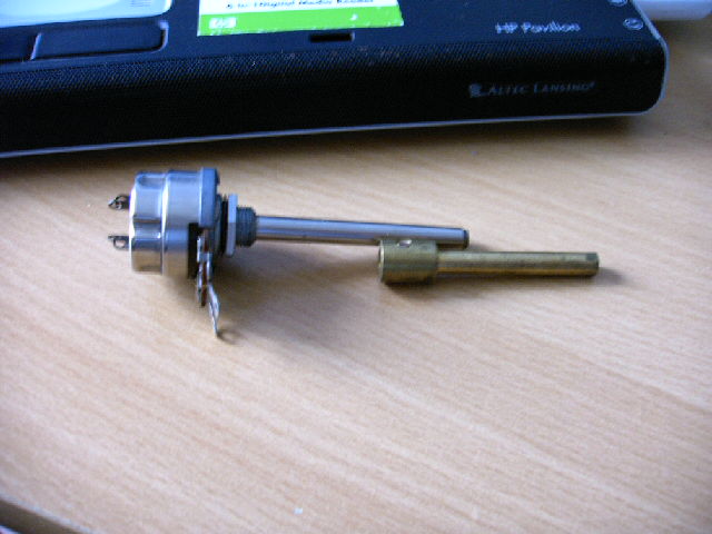

Sujet : 600 HZ Nouveau | De remi35 Le 07-04-2010 à 12:54 sta |
Bon, j'en ai trouvé potar de 1M log (B), en principe neuf, tige de 5,2cm mais je peux fournir un prolongateur.
Sujet : 600 HZ Nouveau | De remi35 Le 07-04-2010 à 12:55 sta |
Sujet : 600 HZ Nouveau | De Masterorion Le 07-04-2010 à 14:13 sta |
Merci pour les recherches, d'autant qu'elles sont fructueuses.
Ce poste va enfin pouvoir fonctionner normalement.
