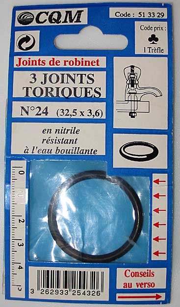

    mon tourne-disque type ballad acheté en 1970 a un problème.il cmmence bien a touner mais s'arrete apres 2ou3 tours.Je ne pense pas que cela soit bien grave. cependant je n'ose pas y toucher.En tant que radio-amateur je devrais regarder mais j'ai peur de faire des betises.Amicalement A+.

Pour moi, c'est un problème de galet d'entrainement dont le caoutchouc est cuit, mais je ne suis pas un spécialiste !
Voici le modèle de caoutchouc qu'on peut trouver en remplacement en grande surface bricomachin --------------------------->
