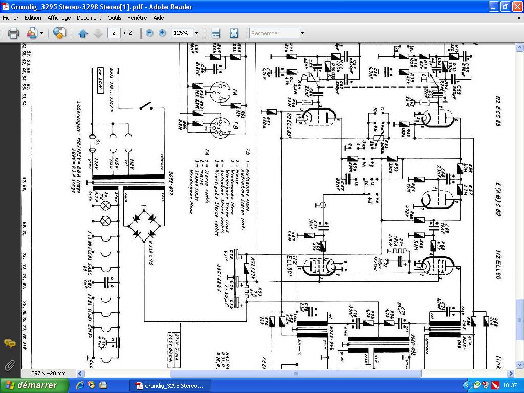

    Voila, j'ai récupéré aujourd'hui le Grundig de Roger, celui avec une ELL80. (j'ouvrirai un fil pour montrer ce que j'ai eu en plus)
    Mais voilà, première constatation, pas d'ELL80 mais à la place... Attention... Une ECLL800. Et zuuut!
    Et en plus il y a des fils qui sortent du transfo qui ne sont pas utilisés et cachés par un souplisso, et des soudures qui ont l'air neuves sur le transfo de sortie...
    Vous en pensez quoi ?

    Bon, revenont un instant au sujet.
    Je ferai la bonne vieille technique de la pile et de l'ampoule demain pour que les capas puissent se décharger.
    Et puis je préfère avoir à fabriquer un adaptateur plutôt que de retrouver un transfo de sortie. Il n'a pas l'air très classique.
    Pourquoi avait-il tendance à se couper ?
    Peut-on remplacer une ELL80 d'origine par une ECLL800 sans modifier le câblage ? Si non, je serai l'heureux possesseur d'une ELL80 en rab, mais il faudra que je dégote deux EL95 et que je me bidouille un adaptateur.

    Ah oui : comme un con j'ai supprimé le message contenant le schéma de mon poste (Grundig 3295) quelqu'un peut-il me le renvoyer ?

    C'est Jean Roland qui m'avais envoyé le schéma. S'il repasse par ici, pourra-t'il me le renvoyer ? Sil ne passe pas, je lui enverrai un message :-)
Sujet : Ah ! La poisse... Nouveau De Kalbounet Junior  Le 07-04-2010 à 22:19 sta

    En tout les cas, le schéma me serait d'une grande utilité. Je vais envoyer un mail à Jean Roland de ce pas.
Sujet : Ah ! La poisse... Nouveau De Jean Roland  Le 08-04-2010 à 14:36 sta
    Message renvoyé...
    Il y a très peu de différence entre les pentodes de l'ELL80 et de l'ECLL800 en ce qui concerne pente, résistance interne, courant/tension de repos et intensité filament (50mA) sauf pour la tension de grille d'entrée qui est différente. Bien sûr, les brochages de ces deux lampes sont totalement différents. [:Hi:]
Sujet : Ah ! La poisse... Nouveau De Kalbounet Junior  Le 08-04-2010 à 14:43 sta
    ... Ce qui explique pourquoi mon poste est muet. Le câblage de puissance n'a pas été modifié !!!
    Je ne le modifierai pas. Mon poste a assez souffert. Je ferai un adaptateur !
    Merci beaucoup, Jean Roland. Cela va beaucoup m'aider !!! Mille mercis.

    Pourtant Paul, tu as dit que tu avais 300 V de HT. Mais où alors? peut-être avant self ou résistance de filtrage...

    On dit sovent que la nuit porte conseil. Une preuve :
    Ce matin je me suis réveillé comme si j'avais passé une semaine assis à ma table en train de réfléchir sur le schéma.
    J'avais pris ma HT sur l'ampli. (transfo de sortie et grille 2) et elle était légèrement au dessus de celle indiquée sur le schéma et elle ne baissait presque pas à l'extinction comme si rien ne pompait dans la HT.
    Alors j'ai mesuré la HT de tous les tubes sauf la ECLL800.
    Rien, Nada ! À la place de la HT une tension légèrement négative...
    Ce qui explique tout : l'alimentation est une double pi en configuration CRCRC et l'ampli de puissance se repique sur le premier condo !
    Les autres tubes dont l'EM se repiquent sur la branche suivante !
    Une résistance a du cramer dans l'alimentation. Il ne me manque plus que la trouver dans cette forêt vierge...
Sujet : Ah ! La poisse... Nouveau De michel 87  Le 10-04-2010 à 09:50 sta
    Totolagalène avait bien mis le doigt dessus...
Sujet : Ah ! La poisse... Nouveau De Kalbounet Junior  Le 10-04-2010 à 09:57 sta
    En effet, c'est lui qui m'a mis sur la voie.
Sujet : Ah ! La poisse... Nouveau De Kalbounet Junior  Le 10-04-2010 à 09:58 sta
    Ah, au fait, l'upload d'images est passé à 300K !!! Merci beaucoup Jacques.
Sujet : Ah ! La poisse... Nouveau De Kalbounet Junior  Le 10-04-2010 à 10:42 sta
    Cela va me permettre de vous montrer une partie de l'alim :
Sujet : Ah ! La poisse... Nouveau De Kalbounet Junior  Le 10-04-2010 à 10:56 sta
    J'ai trouvé.
    En fait, il n'y a que la tête de filtre qui est câblée. De dessus partent lesfils qui vont à l'ampli de puissance. Il y a deux autres bornes sur ma capa (triple) qui vont aux autres lampes. Maispas de résistance entre les autres...
    Je ne suis pas chez moi. Donc je ne peux pas le faire chanter maintenant.
Sujet : Ah ! La poisse... Nouveau De Kalbounet Junior  Le 10-04-2010 à 11:05 sta
    Et ça fait quoi si j'alimente tout à partir de la tête de filtre, directement après le pont de diodes ?
Sujet : Ah ! La poisse... Nouveau De Kalbounet Junior  Le 10-04-2010 à 12:22 sta
    Sérieux, les gars, vous abusez là. Vous m'aidez presque pas...
    M'en fous z'aurez pas de champagne pour fêter les premiers mots de ma grosse allemande.
    J'ai chopé un vieux châssis de TV pour pièces, j'ai pris les résistances et je les ai mises dans l'alim, j'ai mis le jus et elle a chanté. Voilà.
Sujet : Ah ! La poisse... Nouveau De f1ftp  Le 10-04-2010 à 12:53 sta
    Aide toi et le ciel t'aidera :-D
