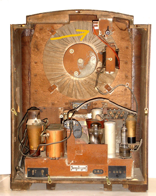

    Sur ce PHILIPS 640 A, qui a été bien bidouillé (!) quelqu'un connait il la fonction exacte de l'inter (noté S 23 sur le schéma), qui semble couper la bobine mobile du HP; n'y a t il pas un risque de claquer le transfo de sortie ?
    Merci de vos réponses,
    Cordialement,
