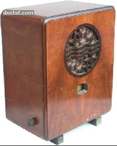

J'ai un philips 730A que je souhaite remettre en état . Il semble en très bon à part le fil d'alimentation qui est à changer.
Quels sont les précautions à prendre avant de mettre ce poste sous tension.
Ce poste n'a pas de cache arrière et je me demande si d'origine il y a bien un cache, car je ne vois aucun système pour fixer ce cache
Merci d'avance

Il n'y a pas de cache arrière à l'origine.

Marrant ce poste, il n'a aucune commande sur la face avant...

Il me manque pour ce poste les 2 boutons. Je dois pouvoir trouver dans mon stock d'autres boutons de remplacement. Les condos C1 et C2 ne sont pas branchés, il sont remplacés par des condos plus modernes . Est-il possible comme pour les condo chimiques de démonter et de les mettre à l'intérieur.

Pour les boutons il est possible d'avoir une photos des boutons d'origines
