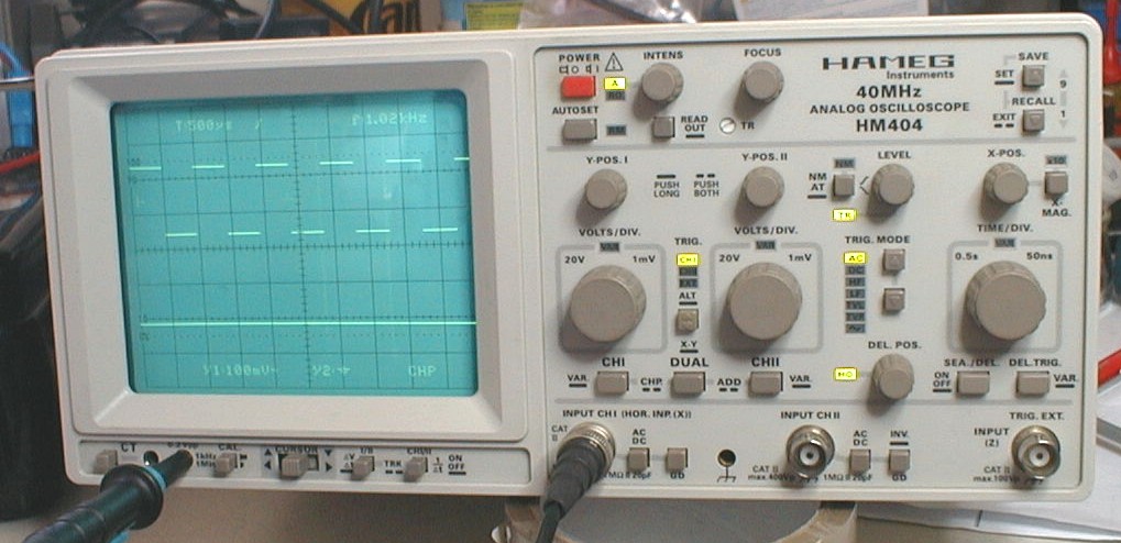

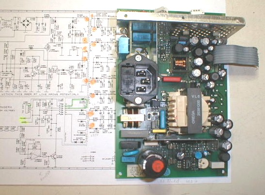

Sujet : Alim oscillo Nouveau De Bernard-GRZ  Le 17-04-2010 à 15:56 sta
    Pour faire suite à ma demande chez Hameg France, j'ai reçu le schéma le lendemain de Hameg Allemagne.
    Toute la partie alimentation est correcte. J'ai fini par dessouder les 2 transistors qui alimentent le petit transfo HT. Références BD140 cachées par le blindage.
    Après remplacement des BD140 par des BD238 comme sur le schéma, l'oscilloscope refonctionne. J'avais acheté cet appareil en panne.
    Bonne journée.
