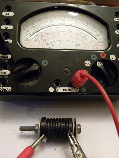

Sujet : Redresseur sélénium ? Nouveau | De Phil Le 05-05-2010 à 18:54 sta |
Je me suis amusé démonté l'objet en dévissant les rondelles puis nettoyé un peu en resserrant bien car le contact ne se faisait plus. Après mesure, le résultat donne environ 1 k quelque-soit le sens de la mesure...
Désolé pour l'appareil à aiguille mais suis de la vieille école et j'ai du mal à m'en passer.![[:Hi:]](s12.gif)

Sujet : Redresseur sélénium ? Nouveau | De Phil Le 05-05-2010 à 19:40 sta |
Merci Roger, je pense que je ne remettrais pas ce système c'est trop délicat. Il sera replacé sur le poste juste pour l'illusion.
En fait (par curiosité), je l'ai démonté car je ne comprenais pas pourquoi il ne se passait rien à la mesure. je l'ai donc désossé et compris que le contact se faisait par serrage des rondelles avec les deux écrous. j'ai donc nettoyé et bien resserré. Là la continuité se fait et contrairement à une diode ça passe dans les deux sens ???
Sujet : Redresseur sélénium ? Nouveau | De zeltron Le 05-05-2010 à 19:48 sta |
Si le redresseur est déja défectueux (a la suite d'une surcharge ou un court-circuit) ou si la surface faisant effet redresseur (qui est tres mince, et exige un couple de serrage bien précis ) et est détruite par exces de serrage , ou par un nettoyage trop agressif , il se comportera en résistance en laissant passer le courant dans les deux sens , en le limitant par sa résistance interne et les résistances parasites des contacts ...
en effet, il vaut mieux ne laisser ça en place que pour faire figuration , et confier le redressement à une diode au silicium , même en bon état , ces redresseurs sont tres imparfaits et d'un mauvais rendement ...surtout un vieux comme celui là !
