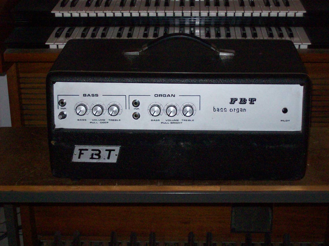

C'est un ampli Italien!(montage genre GELOSO trés friand des EL 503 dans les années 70!) 'collabo.. italo-germanique!.
2 entré pour guitare basse ou normale (il y a une commutation en tirant le potard.. de puissance) ,sur le 2 em étage on branche un clavier genre "DX 7 ou plus! ou une guitare avec une pédale d'effets genre "Mesa Boogie V33" qui fait aussi pré ampli

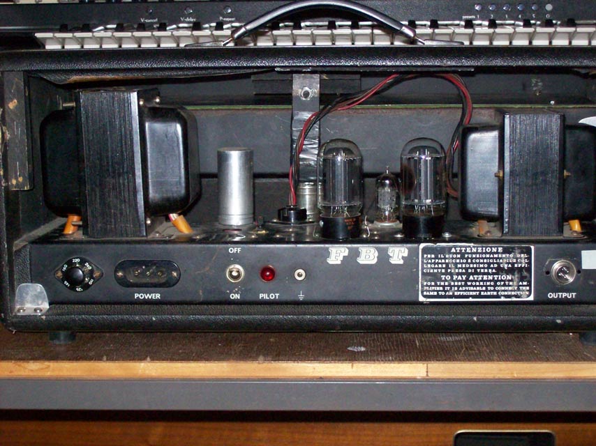

Avec les EL 503 en classe AB1 polarisé a - 20 volts sur la charge du transfo d'origine 4,5k P/P "donner" pour 35 watts

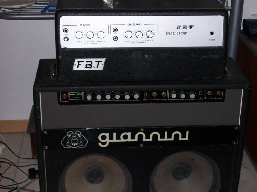

Avec ma transformation dans la théorie 32 watts 5 % de distor.. mais ce qui compte surtout c'est l'avis des pro de la gratte "la je suis biens placer!Fils et Gendre" pour les essais tout y est passer en matière d'amplis ( El 500 ,EL 503 ,EL 504 , EL 509 , KT 88 , 6L6 ,EL 300, EL 34 etc... même un P/P avec une 829 B..)
Pour l'instant les meilleurs résultats avec les KT 88/90..
Pour la puissance un double p/p de 6L6 je viens d'en refaire un "Giannini BULLDOG"de 100watts
