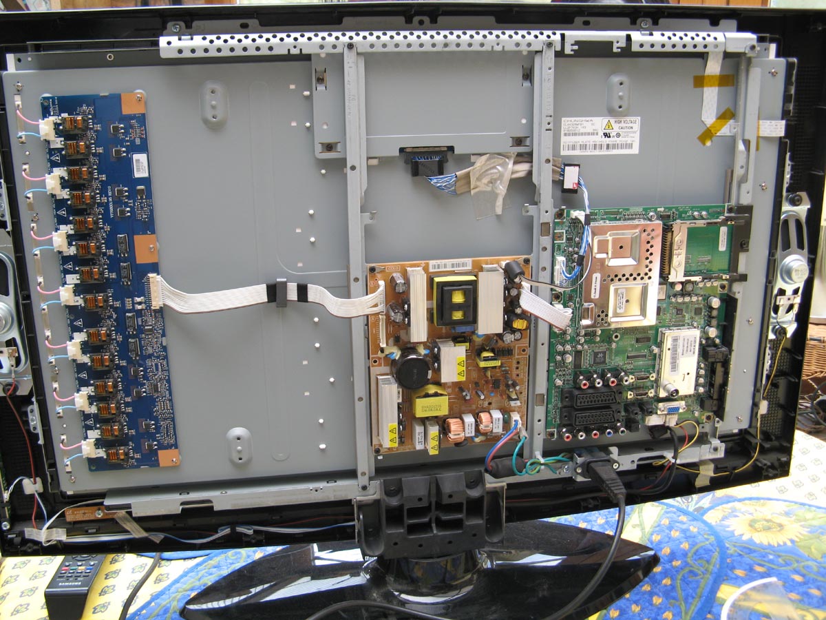

Sujet : Foutue saloperie... Nouveau | De Jacques (webmestre) Le 15-04-2010 à 16:00 sta |
Franchement, y'a rien là dedans, suffisamment toutefois pour faire c...r le monde.
C'te cochonnerie s'allume, le rétro-éclairage bât trois fois puis s'éteint. Cela 9 fois sur 10, la dixième, tout fonctionne normalement et sans interruption. Comme s'il y avait une sur-consommation qui fait passer l'alim (uniquement de la partie rétro-éclairage) en stand-by, le son reste, lui.
Si jamais quelqu'un avait le schéma de cette bestiole Samsung LE32S67BD ou une info sur une panne type...

Sujet : Foutue saloperie... Nouveau | De f6crv Le 15-04-2010 à 16:22 sta |
panne tres courante sur ce poste --il faut changer toutes les capas en sortie alimentation -normalement des 1000mf (sur la photo en haut a droite)et tout va rentrer dans l'ordre --l'alim est la platine centrale bien sur - bien cordialement -et 73 de f6crv-
Sujet : Foutue saloperie... Nouveau | De f6crv Le 15-04-2010 à 16:37 sta |
bonjour jacques (excusez moi j'ai oublié ) le mois dernier j'ai depanne 4 samsung et ils avaient tous la meme panne --les capas de sortie alim qui se mettent legerement en fuite tous les tvc samsung de ce type ont la meme panne (tres mauvaise qualité des capas de sortie alim ) mettre des capas 63 volts avec une indication de temperature elevee (110 degres ) j'espere que ça va vous etre utile --

Sujet : Foutue saloperie... Nouveau | De f6crv Le 15-04-2010 à 19:05 sta |
bonjour-- j'ai demandé au centre technique le shemas de l'alimentation et les details techniques sur cette panne ainsi que les modifs (s'il y en a)
Sujet : Foutue saloperie... Nouveau | De SERRESMICHEL Le 15-04-2010 à 21:36 sta |
Attention aux chimiques au secondaire soit ils gonflent légérement et le plastic se rétracte.et 2 ou 3 chimiques {bt}dans le découpage {important}.

Sujet : Foutue saloperie... Nouveau | De f6crv Le 16-04-2010 à 17:22 sta |
bonjour --sur le dernier tvc samsung que j'ai reparé les capas de sortie alim etaient gonflés mais ceux qui me semblaient en bon etat etaient aussi en fuite --je viens de recevoir la doc du poste mais elle fait 7mega --en plus samsung ne diffuse pas le schemas alimentation -en effet ils ne fournissent pas de pieces pour l'alim mais la platine complete -le technicien va demander le schemas alimentation au centre technique --je suis sur que si vous changez les capas de sortie tout va etre ok (pour moi a chaque fois ça a marche --pour vous envoyer la doc ::double clic sur l'inscription en rouge?? (pardon mais je ne suis pas tres doué en informatique )

Sujet : Foutue saloperie... Nouveau | De Thierry Magis Le 16-04-2010 à 19:05 sta |
Même souci dans des moniteurs PC au boulot. Mais faut dire qu'ils sont allumés 24h/24, et en conditions industrielles ... ils tiennent un peu plus d'un an. Toutes marques confondues, la même merde de composants dedans.
Ensuite réparation (du moins si on peut appeler cela ainsi le simple fait de remplacer des condos) et ils sont repartis pour très longtemps ! Certains ont été réparés il y a 5 ans et ne sont jamais revenus à l'atelier...
Mon choix en condensateurs : Panasonic 105°C faible ESR série FC. Excellents.
La lutte contre l'obsolescence programmée est en marche ! Réparez !
Autre souci aussi rencontré dans ces écrans (tant qu'à faire...) si c'est juste le rétro-éclairage qui ne s'allume pas (ou clignote) alors que l'alimentation est ok, contrôler le(s) petit(s) condensateur(s) (parfois SMD) qui se trouve(nt) côté "primaire" des transfos alimentant les tubes CCFL. Parfois ces condos (quelques dizaines de nF) sont "un peu" sous-dimensionnés point de vue tension, et ils claquent. Parfois aussi, ils sont tellement proches des composants de puissance qu'ils vieillissent mal.
Remplacer par même valeur mais en TS 250V (il faut un peu "chipoter" pour le mettre en place, mais bon) et c'est reparti, du moins si la claquage n'a pas entraîné de dommages collatéraux...
Et si après remplacement le rétro-éclairage ne s'allume toujours pas, contrôler le fusible SMD qui se trouve sur la carte de pilotage des CCFL. Il saute souvent suite aux défectuosités des capas non polarisées...
J'ai déjà réparé une sacrée quantité d'écrans de tous types et marques en procédant ainsi. Les autres pannes (dalle TFT morte, tubes CCFL qui ne s'amorcent plus, ...) sont beaucoup plus rares.

Sujet : Foutue saloperie... Nouveau | De Thierry Magis Le 19-04-2010 à 18:40 sta |
Vérifier si suite aux condensateurs défectueux une diode de redressement côté secondaire de l'alimentation n'a pas claqué.
Je termine justement le dépannage d'une table de mixage Behringer qui avait ce souci. Une diode en C/C ... L'alim démarre puis se coupe, puis redémarre, ... Certaines tensions apparaissent quand même, ce qui donne à penser que l'appareil "veut" démarrer puis se coupe.
Pour de la puissance, c'est souvent des secondaires à point milieu avec deux diodes. Ce qui est possible aussi est qu'une des deux soit claquée (coupée) ; dans ce cas le courant disponible est trop faible et la tension s'écroule au moment du démarrage des CCFL.
Vérifier de ce côté-la...
Si toutes tensions ok et que c'est seulement le rétro-éclairage qui se coupe, voirr aussi si pas de soudure "décollée" sur les composants de puissance, plus particulièrement l'élévateur "boost" qui est présent sur la carte de commande des CCFL.
Tester avec un voltmètre aux collecteurs des transistors de puissance, on doit trouver une tension sensiblement plus élevée que sur l'alimentation de cette platine (provenant de l'alim principale).
Parfois c'est aussi un électrolytique sur cette platine qui est défectueux (cas très fréquent avec les premières générations d'écrans plats AOC notamment). Il s'agit parfois de capas SMD (10 ou 22µF), qui peuvent devenir tout autant défectueuses que les cylindriques !

Sujet : Foutue saloperie... Nouveau | De Jacques (webmestre) Le 22-04-2010 à 17:48 sta |
Bon, j'ai avancé un peu. Je ne retrouve pas dans le schéma envoyé la platine inverter. Celle-ci est une VIT68001.95. Elle pilote 7 tubes CCFL.
Quand l'appareil déconne, il y une broche sur le connecteur qui va vers l'alim, sérigraphiée ERR, qui passe à +5V. En fonctionnement normal elle reste à quelques millivolts. Cette tension émane d'un transistor monté en collecteur ouvert avec une résistance qui va au +5V créé sur la carte.
Après, pas facile d'aller plus loin sans schéma, les traversées sont minuscules et suivre le circuit relève du défi que je n'ai pas envie de relever.
A noter toutefois qu'il y a 14 transfos de sortie pour alimenter ces CCFL, 3 d'entre eux semblent afficher une anomalie de continuité au secondaire (T51.0120.211)...

Sujet : Foutue saloperie... Nouveau | De f6crv Le 22-04-2010 à 18:57 sta |
bonjour -c'est vrai qu'il y a tres souvent des coupures dans les petits transfos -et parfois la coupure est intermittente-
Sujet : Foutue saloperie... Nouveau | De f6crv Le 22-04-2010 à 19:07 sta |
re ---je viens de demander le schema de la platine au centre technique de soissons -
Sujet : Foutue saloperie... Nouveau | De Jacques (webmestre) Le 22-04-2010 à 19:10 sta |
Voilà une réponse qui apporte un très grand réconfort, je crois qu'il va finir à la benne, mais pas contre un samsung, déjà que je ne pouvais pas les sentir en matière de disque durs....

Sujet : Foutue saloperie... Nouveau | De f6crv Le 23-04-2010 à 13:22 sta |
retour tvc lcd --je viens de contacter le technicien pour avoir des infos--il n'y a pas de schema de la platine inverter car elle fait partie de la dalle -le plus souvent un ou deux transfos se coupent -l'info est envoyee au micrP qui coupe l'alim -se mefier aussi des petites capas en // sur les transfos --bon courage pour la suite -bien amicalement --jean-claude -

Sujet : Foutue saloperie... Nouveau | De f6crv Le 24-04-2010 à 11:21 sta |
bonjour -je vois le technicien cet apres midi et je vais lui demander ou peut on trouver la platine -ou les transfos -bonne journee a tous --on va bien trouver une solution ---
Sujet : Foutue saloperie... Nouveau | De f6crv Le 26-04-2010 à 11:54 sta |
bonjour --sur le tvc LE32S67BD il existe pour ce meme poste 3 dalles differantes et pour chaque dalle une platine inverter specialement etudiee pour la dalle --ne pas commander une platine avec le le code du tele (une chance sur 3 d'avoir la bonne platine ) en plus les transfos ne sont pas les memes d'une platine a l'autre _en sav ils galerent grave pour avoir des transfos ou des platines - pour trouver les pieces --ebay avec le code exacte de la platine -ou une autre piste -peut etre ASWO -bonne journee -(desolé de ne pas pouvoir faire plus ---jean-claude
