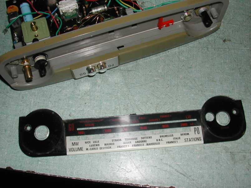

Sur ce Sonolor de type inconnu (peut etre Coral, etiquette a l'interieur) l'entrainement de la ficelle patine sur l'axe en laiton malgre les 4 tours et la tension importante du ressort. Et ceci meme en enlevant la transmission au CVpar pignon conique.
Je doute que ce systeme a fonctionne correctement un jour!
Que faire?

Avez-vous essayez de nettoyer les gorges des poulies et axe car souvent pour pallier au manque d'entraînement de ce type , fort simple , on a l'habitude de mettre des produits adhérents qui font plus de mal que de bien et de plus une tension de ressort exagérée ne resout rien.

Les poulies sont parfaitement libres et propres, la tension du ressort est d'origine je pense.
le petit diametre de la gorge sur l'axe laiton et son etat poli fait que ca ne peut pas marcher!

si vous avez un doute sur le fonctionnement de votre ficelle cadran du fait que l'axe laiton est poli pourquoi pas l'abraser avec du papier de verre .

S'assurer avant toute chose que les axes de CV et poulies diverses sont bien lubrifiés. Ils peuvent tourner librement en apparence tout en étant durs sous la contrainte, et ce parfois d'autant plus que la ficelle est tendue.
S'assurer également que ce n'est pas le système de guidage de l'aiguille qui contrarie le système si celle ci est montée sur des patins (qui ne coulissent pas toujours bien sur la réglette de fond de cadran).
