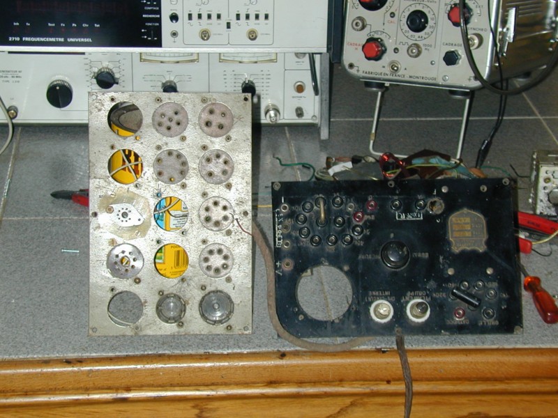

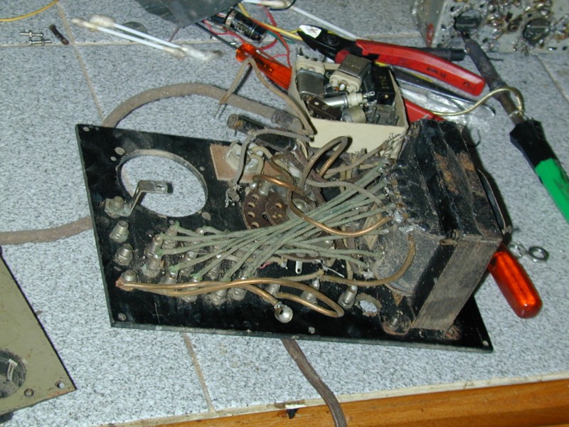

Donné ce jour un lampemètre à restaurer  >>>>>>>>>>>>>>>>>
Bel écusson en bronze marqué La Fayette France Type CT Série M2 N°444.
Quelques supports de tubes rares (que je vais ajouter à mon super lampemètre Eurelec version Toto)
Je paie des prunes à celui qui identifiera ce truc...

c'est un lampemètre de dépannage des années 30 , un Lafayette type CT comme indiqué sur la plaque , tension 110 à 240V 50hz , indication des coupures et CC par lampe au néon, débit anodique par galva 50 mA ferromagnétique (absent du votre)
j'avais eu cet adorable lampemètre Lafayette type CT , complet en parfait état de marche , c'étais pratique car tout petit et monté dans une valisette en bois verni , avec une poignée en cuir , et je m'en étais servi (ceci dit , c'étais basique de chez basique , et pas bon a grand chose, du même tonneau qu'un lampemètre Eurelec en plus ancien !)
Les "+" : présence de supports rares et anciens devenus depuis longtemps introuvable , petite taille, simplicitée d'emploi , et beautée de l'appareil ( lorsqu'il est complet ... )
Les "-" : ne teste les tubes qu'en diode , ne dispose d'aucune protection en cas de fausse manip , fiabilitée sujette à caution et précision vraiment hectométrique (comme un Eurelec )
J'avais même commencé a en faire une notice sur informatique ...pour finalement abandonner le projet (cause problèmes informatiques) et abandonner ce lampemètre (je ne l'ai plus, c'est un autre collectionneur qui en a pris posession )
Hélas il ne me reste donc plus grand chose sur cet engin ...

Bien Zeltron!
1) La valisette en bois avec poignée en cuir: je l'ai immédiatement virée et mise à la poubelle car bouffée aux vers (ces petites bêtes sont interdites de séjour chez moi).
2) Je ne te paierai rien car il était déjà identifié par sa plaque (sauf l'année exacte) et que j'ai dit des prunes = zeb, nib   ![[:Hi:]](s12.gif)
