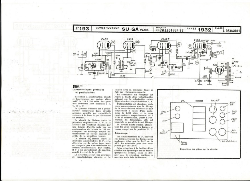

Sujet : INCONNU à IDENTIFIER Nouveau | De JCN Le 27-04-2010 à 19:12 sta |
Compte-tenu des lampes employées, il faudrait une oscillatrice séparée type E424 pour le changeur, ce qui n'est pas le cas.
Je reste sur l'amplification directe.
Le schéma du Su-Ga donne une idée du montage.

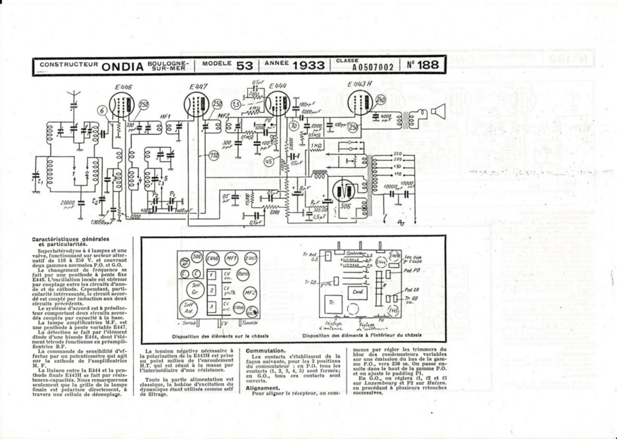

Sujet : INCONNU à IDENTIFIER Nouveau | De Totolagalène Le 27-04-2010 à 19:41 sta |
Par forcément, voici un exemple de superhétérodyne dont la E446 assure l'oscillation locale par couplage entre plaque et cathode>>>>
Pour moi l'arbitre c'est TR MF ou pas.
Sujet : INCONNU à IDENTIFIER Nouveau | De JCN Le 27-04-2010 à 20:59 sta |
Exact, il y a eu quelques changeurs à penthode, mais ils sont plutôt rares, ça ne marchait pas très bien.
Pour lever le doute, il faudrait une vue sous le châssis ( y a-t-il d'autres enroulements ? ) et le type de brochage des lampes.
Si on a une E444, c'est un changeur. Et je me serais trompé

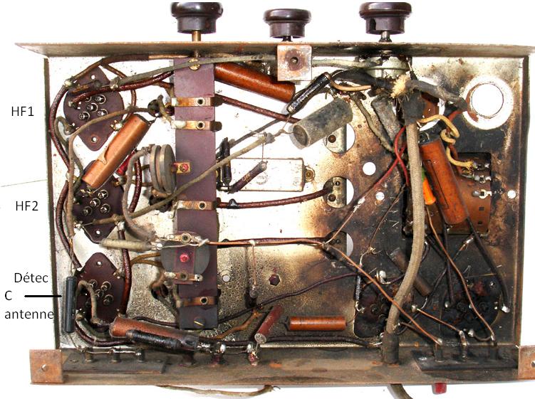

Sujet : INCONNU à IDENTIFIER Nouveau | De megawave Le 27-04-2010 à 21:22 sta |
Une vue du dessous (ça a chauffé dur la dedans !!)
Sujet : INCONNU à IDENTIFIER Nouveau | De JCN Le 28-04-2010 à 22:30 sta |
Oui, ça a bien chauffé !
Le changeur de gammes fait toute la longueur du châssis, je reste sur l'amplification directe.
Sujet : INCONNU à IDENTIFIER Nouveau | De Totolagalène Le 28-04-2010 à 22:58 sta |
A moins que les 2 petits tourets bobinés ne soient des TR MF ![[:Hi:]](s12.gif)
