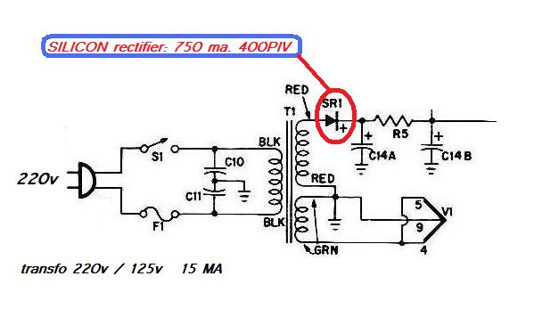

    J'aimerai savoir, si je peux remplacer la diode Silicon rectifier 750 ma.
    par une diode 1N4007.
    Merci du renseignement.

    Oui, sans problème.
    Vérifier si le condensateur de filtrage n'est pas à l'origine d'un claquage de la diode d'origine ?
    Bon dépannage.
