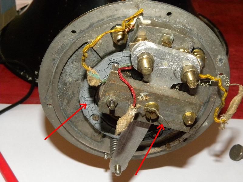

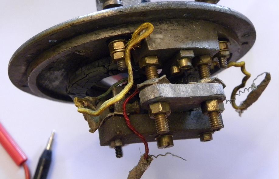

Reçu ce HP avec moteur STARVOX. Mon premier réflexe a été de vérifier les bobines en continuité. Évidement c'est coupé. Après ouverture de la bête, j'ai ce fil en l'air mais je n'arrive pas à voir où il peut être relié.
Ce fil rouge sort de la première bobine, je pensais donc qu'il devait rejoindre la seconde mais je ne vois pas où. j'espère qu'il n'est pas coupé juste au début de la bobine...
Il y a aussi cette grosse rondelle de caoutchouc qui est complétement sèche et très dure. je ne pense pas pouvoir la changer au risque de tout casser mais ne va t-elle pas altérer le fonctionnement ?

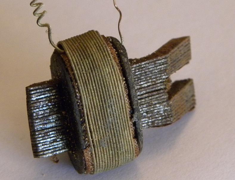

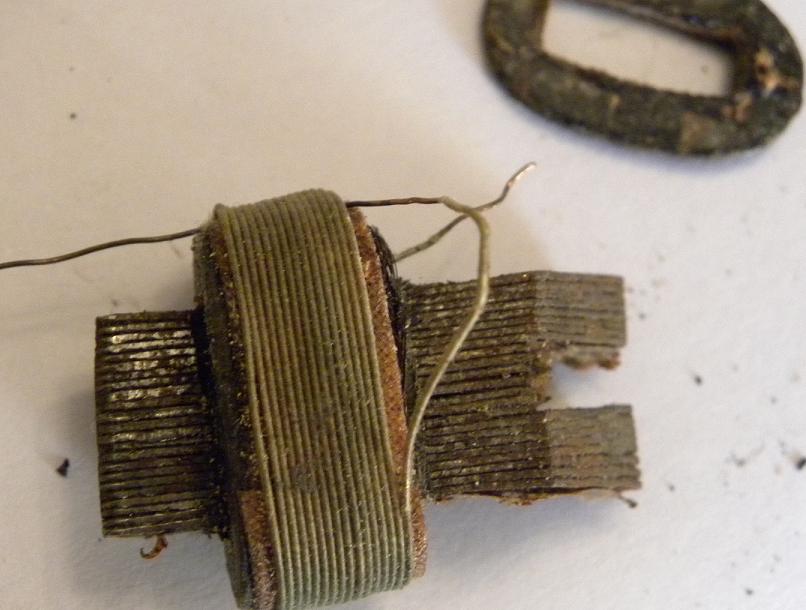

J'ai démonté la bobine incriminée. Je pensais que compte tenu du diamètre du fil, il me suffisait de compter les tours à mesure que je déroulais jusqu'à la coupure.

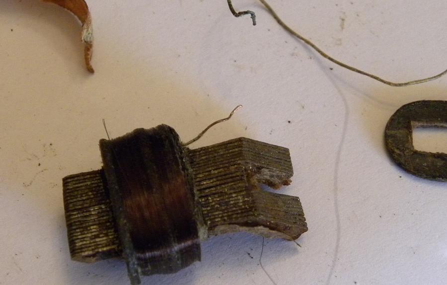

Après 16 tours je tombe sur un film de protection et là le fil me reste dans la main. Sous cette protection, départ d'un fil très fin, je pensais donc avoir trouvé la coupure. Et ben non, c'est encore plus loin, mais là pour rebobiner aussi fin, ça risque d'être coton...
Savez vous combien de spires il peut y avoir encore après ?

environ 8 à 10000 tours

Le plus simple est de prendre du fil émaillé très fin (0,05 ou 0,06 mm de diamètre) et de charger les bobines au maximum, en les entainant avec une perceuse. On réussit pas toujours au premier coup
Vu l'état de dégradation des pièces en zamac, c'est pas gagné pour la remise en état...

Fifi, je pense que tu as vu large, il s'agirait plutôt de 3500 tours...
Sujet : Col de cygne Nouveau | De Fifi Le 01-05-2010 à 14:45 sta |
mouai, bon, ça dépend si c'est un 2000 ou 4000 Ohms!
de toute façon, comme dit sur le site, tu remplis a raz bord; même si l'impédance s'en trouve modifiée; il marchera quand même

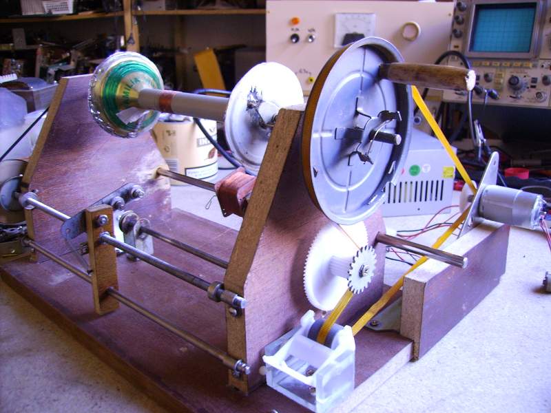

Il faut que j'étudie la construction de la bobineuse en attendant de recevoir le fil.

si tu le souhaite, Phil,
j'ai les plans pour réaliser une petite bobineuse fort simple qui m'a déjà rendu bien service!
Sujet : Col de cygne Nouveau | De Phil Le 01-05-2010 à 23:17 sta |
Ok Philippe, suis preneur, je pourrais m'en inspirer. Merci !
