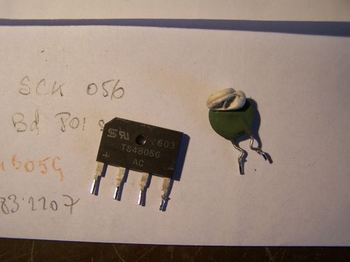

    bonjour quel est ce composant
    sur l alim d un tv écran plat (récupéré comme hs)
    en série un conducteur du secteur allant sur le pont de diode (alim a découpage)
    qu est ce que je peux monter a la place
    le pont de diode est en cc au primaire
    et ce composant claqué ainsi que le fusible;

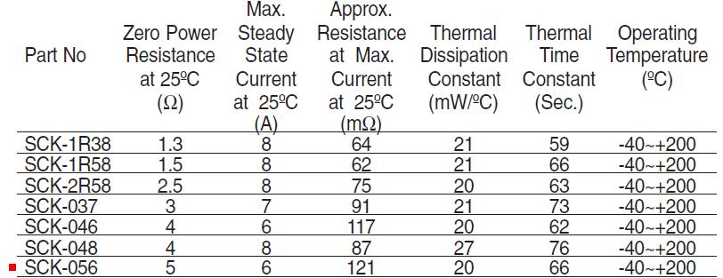

Sujet : SCK 056 Nouveau De JCN  Le 01-05-2010 à 10:47 sta
    C'est un power thermistor, il y a le data ici.
    Ou un extrait ci-joint :
Sujet : SCK 056 Nouveau De alain 71  Le 01-05-2010 à 16:50 sta
    ok c est çà : ntc
    ou pourrais je en trouver un 6amp d aprés la doc ou équivalent
    photos arrivent

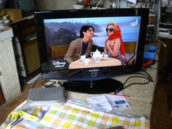

Sujet : SCK 056 Nouveau De AlainF  Le 03-05-2010 à 15:18 sta
    salut a tous
    1 de sauvé irréparrable !!!
    aprés conseils des amis
    j ai remplacé le pont 5amp 250v et la ntc par une r 3ohms céramique
    résultats;-)

Sujet : SCK 056 Nouveau De AlainF  Le 04-05-2010 à 11:53 sta
    parlant décodeur
    ce tv n ayant pas la tnt intégré
    je lui ai adjoint un décodeur récup dechetterie (aprés remplacement de 2 chimiques)
    et voila
