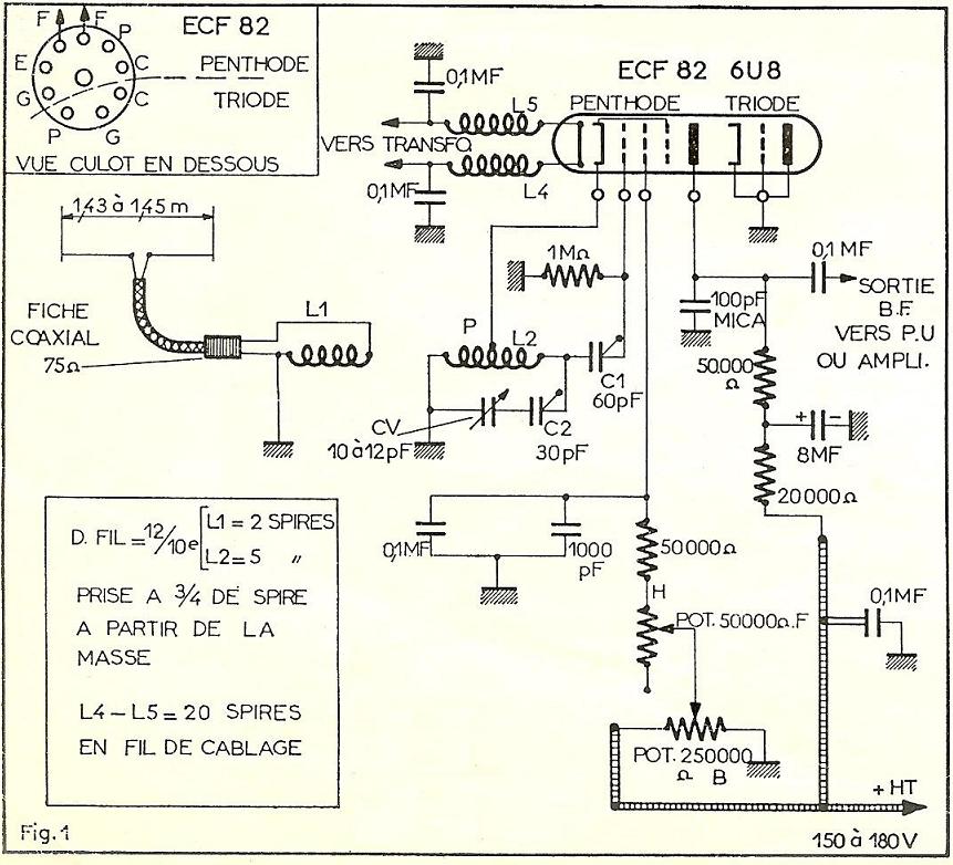

On utilise la partie penthode d'une ECF 82 ou 6U8 en détectrice à réaction.
Sortie sur une prise P-U de TSF. Voici le schéma :

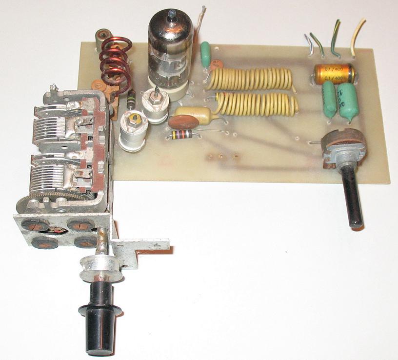

Pour l'occasion, j'avais laissé tomber le montage châssis, pour un circuit imprimé, époxy, avec le fameux perchlorure de fer :
Le CV, trop gros, vient d'un transistor qui était explosé. Seule, la dernière cage FM est utilisée.
Les bobines peuvent être raccourcies, comme sur la photo, on peut alors sortir de la bande FM et monter à 130 Mhz environ, pour le trafic aviation.
Sujet : Mono Lampe FM Nouveau | De JCN Le 01-05-2010 à 22:49 sta |
Il manque un potar sur la platine. J'aurais dû en remettre un pour la photo.
Précision : Ce montage fonctionne bien.

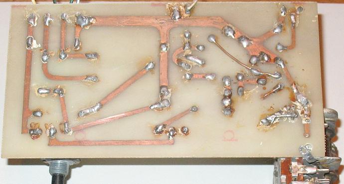

Pour finir, le côté cuivre. Réalisation amateur :
