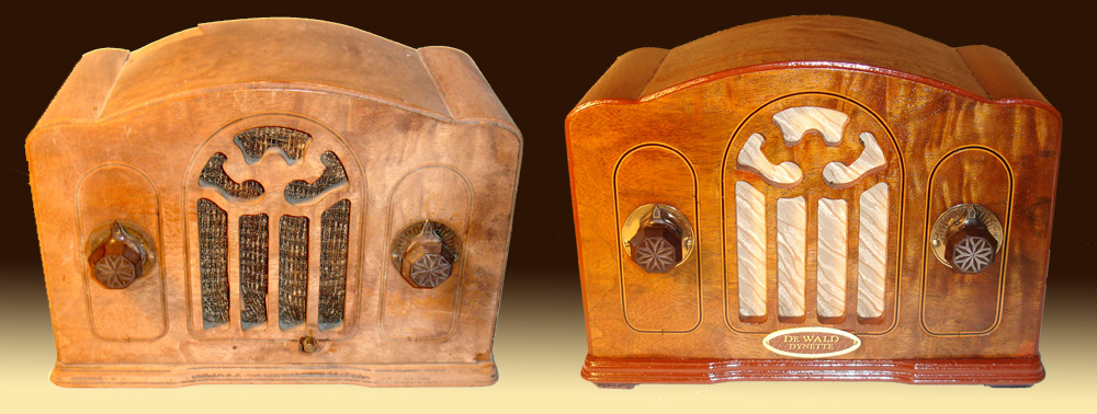

Après quelques heures de boulot et pas mal d'huile de coude, voici un petit midget américain qui revient de loin, et qui s'avère être un DE WALD "DYNETTE" de 1933.
Une seule gamme, PO; partie radio, le boulot classique, et boîtage pratiquement reconstruit, consolidé, placage, tissu, vernis, etc...
Réparé les dégâts en facade, sabotée sans vergogne par la pose d'un inverseur, (circuit jadis grossièrement bidouillé pour recevoir les GO !)
Il fonctionne à nouveau très bien.

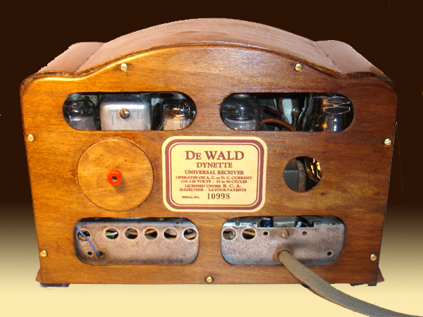

Arrière et intérieur.
Pour la plaque ovale, faute de pouvoir correctement graver sur cuivre ou laiton, j'ai fait un ersatz en attendant mieux : une simple étiquette à l'ordi, inspirée par les plaques Dewald de l'époque, puis collée sur une mince feuille de laiton.
Lampes 78 / 44 / 77 / 43 / 25Z5
