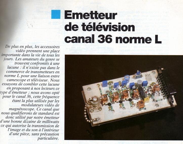

Sujet : Mini émetteur Nouveau De Phil  Le 08-05-2010 à 13:19 sta
    Rémi, je suis tombé sur cet article de radio plan ce matin. Si la suite vous intéresse, je scanne et vous l'envoie ?
Sujet : Mini émetteur Nouveau De remi35  Le 08-05-2010 à 13:35 sta
    Oui, je suis intérressé Phil, pas de problème pour des scans.Merci.
Sujet : Mini émetteur Nouveau De Phil  Le 08-05-2010 à 14:44 sta
    C'est parti dans la BAL.
