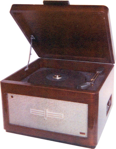

Sujet : Electrophone E 423 Nouveau | De FLO1990 Le 09-05-2010 à 15:35 sta |
Bonjour a tous,
Oui, merci Jacques, j'ai en effet trouvé la doc de cet électrophone dans les archives.
Je joins ci-contre une photo du E 423.
Sujet : Electrophone E 423 Nouveau | De FLO1990 Le 09-05-2010 à 15:44 sta |
Enfin j'ai réussi a démonter cet appareil d'une qualité exemplaire mis a part les dégâts repérés a cause de l'humidité d'une cave ou d'un grenier.
Sur ce magnifique électrophone j'ai pu constater les Dégâts suivants:
- Le couvercle de l'électrophone a prit l'humidité, le placage perdu son verni.
- La toile est déchirée de chez déchirée, j'ai récupéré les insignes Ducretet Thomson et je cherche une toile se rapprochant de celle d'origine.
- Et enfin, après restauration de l'électronique, la valve émet de forts étincelages donc elle est HS (Merci a Masterorion pour son aide)
