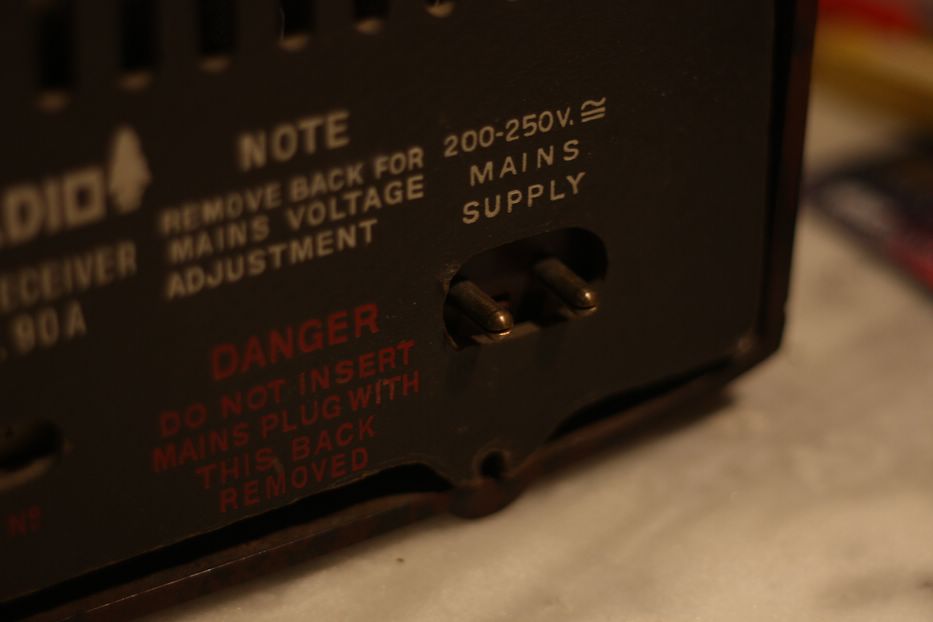

voila la bête, au premier coup d'oeil on se dit "facile" mais il y a un piege !
le diametre des fiches et de 5,2 mm
et l'entre-axe de l'ordre de 17mm
... pas tres standard tout ca (peut etre au sens shaekspearien si ...)

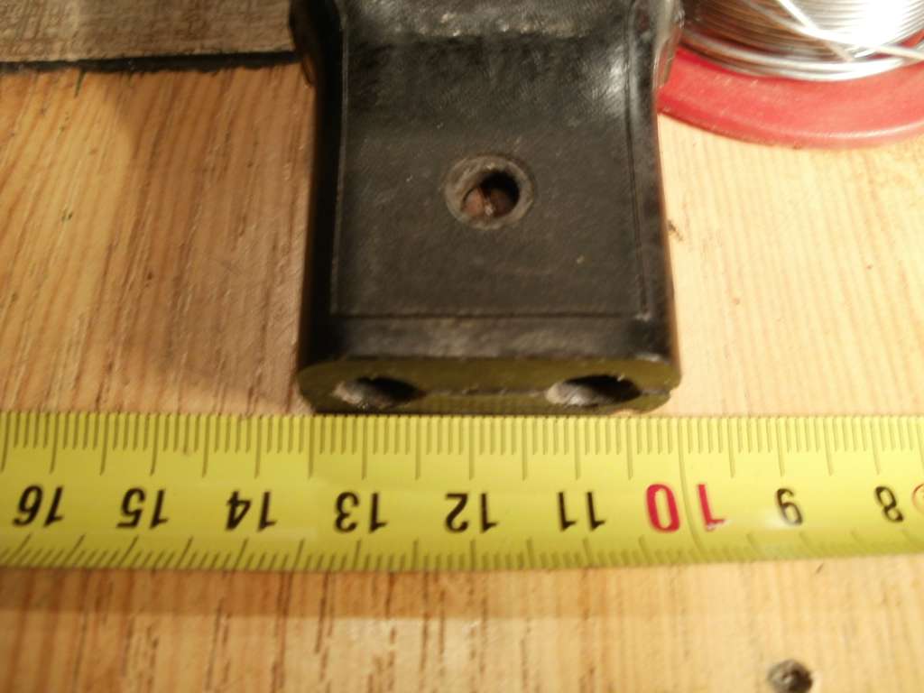

Sujet : cordon bush dac90a Nouveau | De Fifi Le 09-05-2010 à 20:43 sta |
J'ai un truc qui ressemble, mais je suis pas sur
le diamètre parait plus être du 5 que du 5.2
et l'entre-axe plutôt 18 que 17
il y a un éléphant de gravé sur cette grosse fiche; si ça vous dit quelque chose?
a voir!??

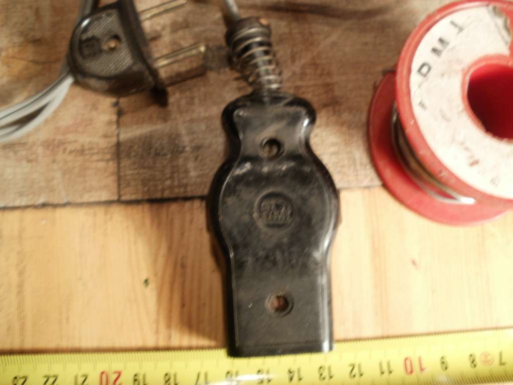

Sujet : cordon bush dac90a Nouveau | De Totolagalène Le 09-05-2010 à 21:06 sta |
Sujet : cordon bush dac90a Nouveau | De Michel 87 Le 09-05-2010 à 21:18 sta |
L'élephant, il me semble que c'est la société Ebenoïd.
Sujet : cordon bush dac90a Nouveau | De Totolagalène Le 09-05-2010 à 21:20 sta |
Sujet : cordon bush dac90a Nouveau | De zeltron Le 09-05-2010 à 22:19 sta |
la chose que vous avez photographié est précisément ce a quoi je faisais allusion ... c'est un cordon secteur de Calor Kod !
Et c'est effectivement de l' Ebenoïd
Sujet : cordon bush dac90a Nouveau | De Pierrot du 82 Le 10-05-2010 à 03:40 cms |
Pour l'écartement, ça doit être 19 mm, soit 3/4 de pouce...
Quand à la photo, j'y vois goutte !
Sujet : cordon bush dac90a Nouveau | De zeltron Le 10-05-2010 à 12:39 sta |
19 mm , c'est bien l'entraxedes broches d'une prise de Calor Kod
celui du Bush ne serai il pas de 18,2 ?
