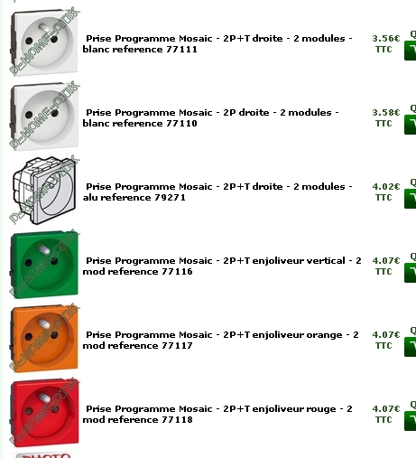

J'ai repéré chez Legrand des prises 2P+T en couleur. Si j'ai bien une idée concernant les prises rouges avec ou sans détrompage (alimentation secourue par onduleur, je suppose) , j'en ai une également pour les oranges et les vertes "antimicrobiennes" , mais j'aimerais bien savoir en quoi consiste précisément cette "antimicrobiennitude" et si elle est définie par une norme, si oui, laquelle (NF C15-100 ?)... ![[:??:]](s11.gif)

ca doit pas être donné !
en fait la couleur n'a rien a voir avec l'antimicrobiennitude ...
la !

Elles sont un peu plus chères... Mais à quoi correspondent ces couleurs ? Sont-elles normalisées ? ![[:??:]](s11.gif)
Sujet : les prises 2P+T... Nouveau | De zeltron Le 13-05-2010 à 10:23 sta |
Il existe des prises, ainsi que des fiches , ou des prolongateurs de diverses couleurs , mais elles ont toutes les mêmes caractéristiques électriques et mécaniques et n'ont pas de propriétés spéciales (si ce n'est d'éviter à l'usager leur confusion avec des prises et fiches normales lorsque il s'agit de brancher des équipements informatiques ou de l'appareillage médical ...et non une banale lampe de chevet ou un banal aspirateur ! )
En ayant des couleurs tres différentes du blanc , du crème, ou du brun auquelles on est habitué pour des prises "normales" ... et éventuellement un ergot détrompeur ...l'usager se doute que ces prises sont "spéciales" bien qu'ayant le même entraxe (19mm) et les mêmes caractéristiques (10/16A 250V)
Je suppose que si vous recherchez des prises de couleurs inhabituelles , sur ce forum là, c'est pour différencier différents circuits , avec différentes tensions , pour des TSF en 110V alternatif, ou en courant continu, ou encore des circuits T B T secourus ?
Si c'est pour un tel usage, je conseillerais carrément des prises totalement différentes , par exemple :
-prises à broches plates américaines pour le 110v alternatif
-prises martin lunel hypra pour le courant continu
-douilles et fiches bananes pour la T B T
(ainsi la distinction se fera par la forme et non la couleur, et le branchement accidentel d'un récepteur sur un type de courant inadéquat sera rendu impossible )

Bonjour, en général la couleur des prises a un rapport avec leur utilisations
Exemples:
Blanc/ appareillages domestiques en tout genres (TV, frigo....)
Rouge/ Matériel informatique
Vert/ matériel dans les hopitaux (défibrillateurs ....)
Flo
