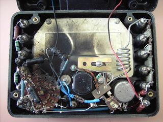

on m'a donné un petit Metrix 453C. La face avant n'est pas très fraiche presque toutes les inscriptions sont effacées. A l'intérieur, il y eu un léger coup de feu... ![:o[]](s13.gif)
J'hésite à tenter de le réparer car je ne dispose pas du schéma ni de la méthode pour le ré-étalonner.
A votre avis ça vaut le coup ![[:??:]](s11.gif)

Sujet : Metrix 453C HS Nouveau | De Michel 87 Le 13-05-2010 à 13:41 sta |
Très belle métallisation intérieure !
Le dépot métallique conducteur impose un nettoyage délicat, le commutateur sera probablement à remplacer pour éviter des fuites de tension.
Si le galva est bon, cela vaut peut être la peine, mais ce sera très long.
De toute façon, le schéma est indispensable.

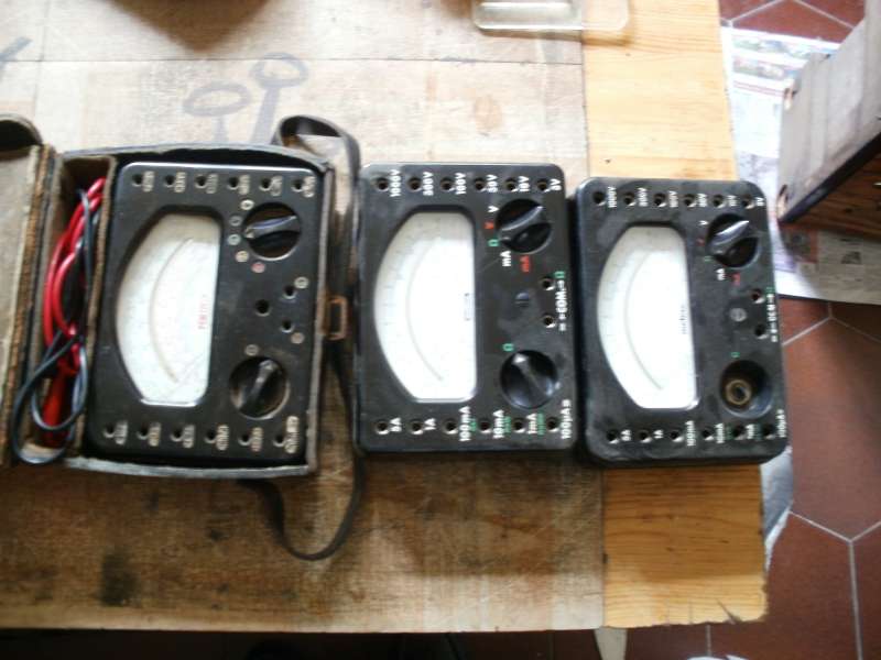

Sujet : Metrix 453C HS Nouveau | De Fifi Le 13-05-2010 à 15:42 sta |
si vous décidez de le restaurer et que vous avez besoin d'aide pour la valeur de résistance ou autre
j'ai quelques uns de ces petits multimètres et ce sera avec palisir
celui dans la boite est justement un 453c
philippe

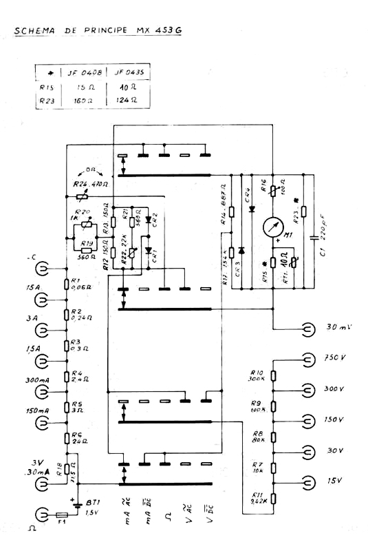

Sujet : Metrix 453C HS Nouveau | De Pierrot du 82 Le 13-05-2010 à 19:18 cms |
Le Metrix 453 est un modèle pour électricien, environ 1 KO/volt, pas assez sensible pour la réparation radio !
Le schéma --------------------------------------->
