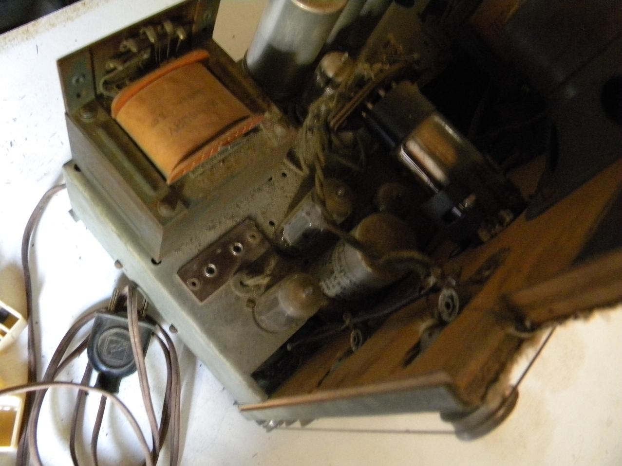

Je baigne dans le Sonneclair en ce moment.
Celui-ci est en épave ( je viens de me refaire la même ébénisterie, et je n'ai pas vraiment envie de m'attaquer à celle-ci ), clavier HS, etc...
Mais bon, avant de récuperer les pièces j'ai voulu le faire fonctionner.
A quoi sert le culot monté sur la face arrière?

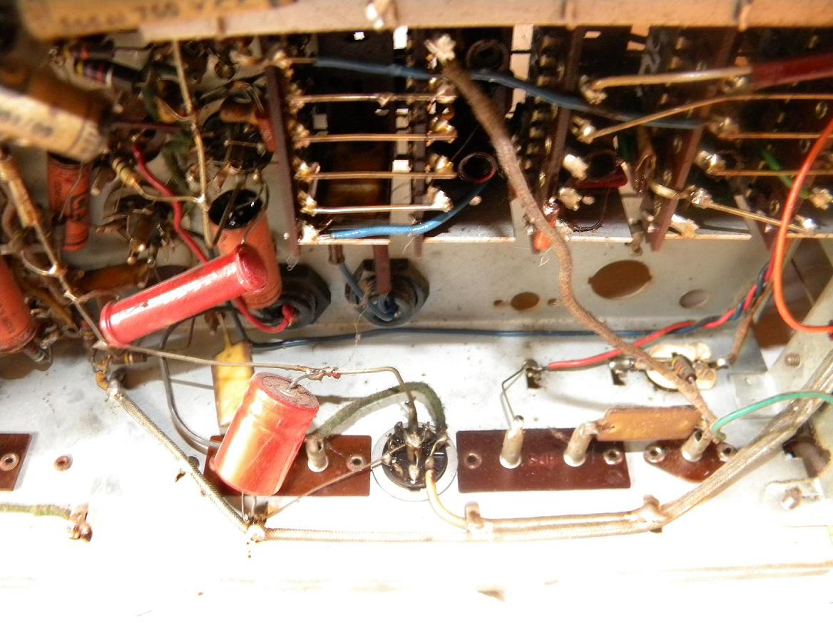

Vu côté cablage.
Autre question:
Je reçois les stations en PO, mais rien en GO, ni sur la touche préréglée RTL.
Si je devais dépanner (pas prévu) que faudrait-il soupçonner en premier?
Sujet : Sonneclair Superlux Nouveau | De Phil Le 14-05-2010 à 18:55 sta |
Ne serait-ce pas une prise qui permet de récupérer une ou plusieurs tensions ?
S'il s'agit du Superlux à touches, je soupçonnerais le clavier, ces bêtes là sont toujours pleines de faux-contacts...
Sujet : Sonneclair Superlux Nouveau | De fabignoli2 Le 14-05-2010 à 19:26 sta |
Apparemment on voit un fil blindé sur cette prise et elle est reliée au bornier à coté. Comme vu de l'intérieur le bornier de droite est nommé SUP, ca doit être pour le HP supplémentaire, donc l'autre bornier doit sans doute être la prise PU.
Moi je pencherai pour un système permettant soit d'injecter de la BF dans le poste venant d'un autre appareil et éventuellement une sortie audio permettant d'enregistrer la radio sur un magnétophone externe.

POur la panne, si la lampe oscillatrice était fatiguée elle aurait du mal à osciller au fur et à mesure qu'on monte en fréquence, donc si elle oscille correctement en PO et pas en GO, je ne pense pas qu'il s'agit d'un problème de lampe oscillatrice. Quand à tout le reste de la chaine c'est forcément OK, sinon on ne recevrait rien en PO.
Pour moi indirectement la panne vient soit de la partie bobinage oscillateur GO ou accord GO (j'entends par la, soit une coupure dans les bobinages, soit plus certainement un problème de commutation de ces bobinages).

Pas de reception non plus en BE ou OC. Je veux dire même pas de souffle.
J'ai tout de suite suspecté le clavier, copieusement arrosé de contact cleaner.
Je vais peut-être m'acharner sur ce probléme, c'est un bon exercice !
Nous en revenons donc au problème de commutation. La photo est flatteuse, mais ce chassis est vraiment crasseux !

Ceci dit le culot de lampe est raccordé au clavier, côté PU

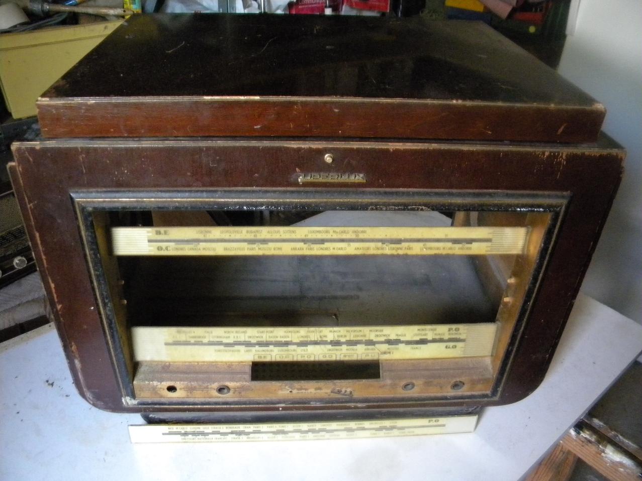

Elle ressemble à quoi la caisse en ce moment ?
Sujet : Sonneclair Superlux Nouveau | De Gilbert Le 15-05-2010 à 23:26 sta |
Trop tard pour la photo....demain matin, après le café !
J'ai vu ici même des restaurations qui partaient d'états bien pires, mais comme je l'ai dit je viens déjà de restaurer une caisse identique: quelques heures pour un résultat qui ne m'emballe pas du tout !

de trois quart.
Oui je sais elle ne semble pas avoir grand chose, mais c'est un vernis synthétique qu'il faut poncer jusqu'au bois. Et après teinture et verni....je ne suis vraiment pas compétent.
La même caisse restaurée, l'a été avec une bombe de peinture d'une teinte proche. C'est propre, mais ce n'est pas d'origine, et ça ne me plait pas !

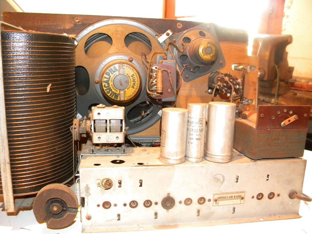

Ce poste est complet, manque le carton, mais j'ai un modèle.
Les glaces de cadran sont intactes, et je vais les scanner pour le Palais des Glaces.
Il est équipé de deux HP, intacts, et d'une platine ( comme celui que je possède déjà )
Cette platine se branche sur la simple prise, visible sur la photo.La question du connecteur à l'arrière reste posée.
J'ai acheté ce poste pour récuperer la platine,complète elle aussi, pour remplacer l'autre que je n'arrive pas à faire fonctionner.
C'est pas gagné, le branchement de celle-ci se traduit par une ronflette, qui augmente quand on arrête le moteur. Il me reste deux condos à changer sur le cable de liaison cellule / platine, mais je ne pense ppas que ce soit cela.
