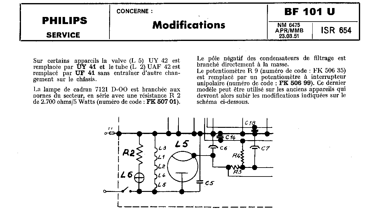

Sujet : UAF42 ou UF41 ? Nouveau | De Pierrot du 82 Le 16-05-2010 à 14:07 cms |
Sur le BF101U ou RA11U ils ont utilisé d'abord une UAF42, ensuite une UF41...
Comme la diode de la UAF42 n'est pas utilisée, on peut mettre une UF41 dans tous les cas !
voir la note de service --------------------------------------->
