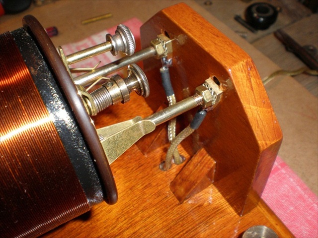

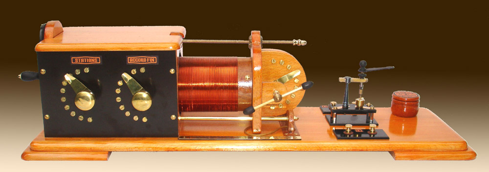

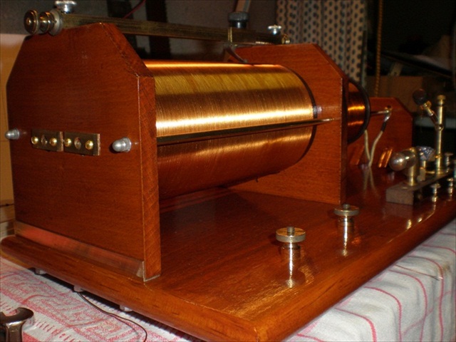

Bonjour à tous !!

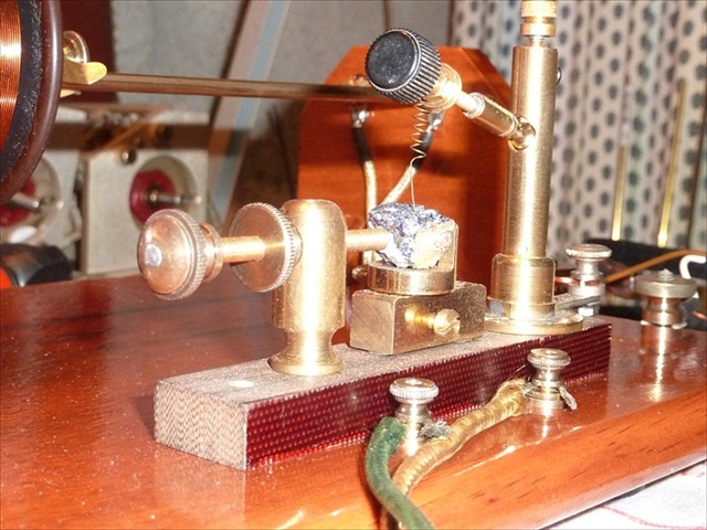

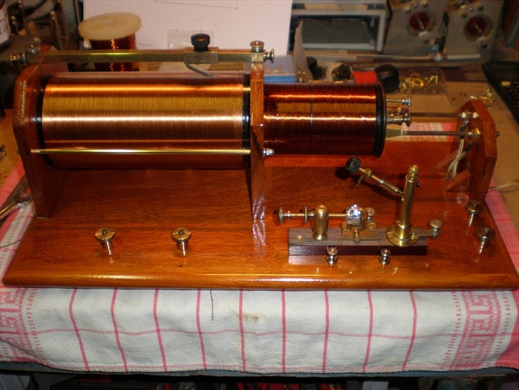

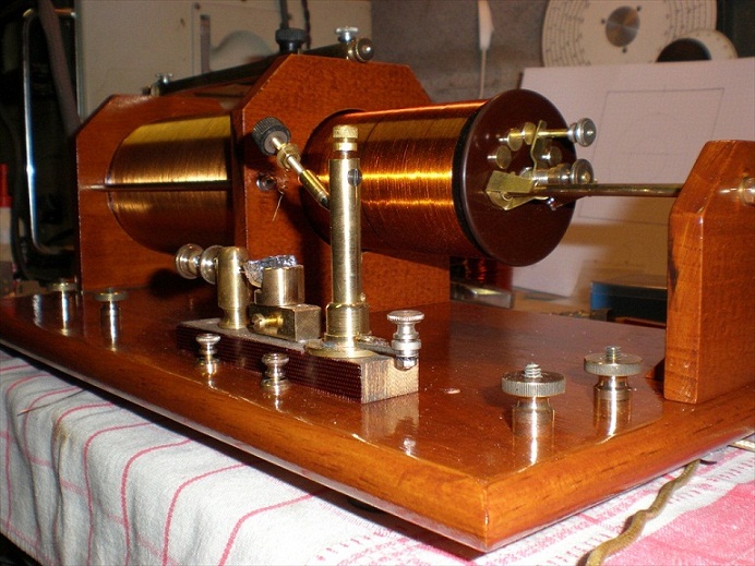

Je viens de terminer ce poste à galène qu'en pensez vous ?
Je ne reçois que RMC, les autres émetteurs semblent trop éloignés pour les capter!
adr66

Superbe boulot !
Je m'en suis construit un du même genre jadis, fonctionne bien, mais nécessite une très longue antenne : dans mon cas 65 mètres !!
En tous cas le vôtre est absolument magnifique, BRAVO !

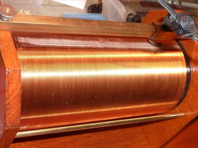

Sujet : Poste à galène Nouveau | De adr66 Le 17-05-2010 à 18:41 sta |
Bobine primaire diamètre 80mm, longeur 170mm, tube PVC peint en noir mat (bombe 800°)
Bobine secondaire diamètre 60mm, longeur 150mm, tube carton 6mm d'épais peint en noir mat 800°.
Primaire fil de 0,6mm, nombre de tours 250, il faudrait en rajouter 100 tours et passer en 0,5mm.
Secondaire fil de 0,5mm, nombre de tours 280, il en faudrait 50 de plus en fil de 0,4 pour être tranquille.
Accord par règlage couplage + CV extérieur, le curseur sur le primaire est à bloc et je sent que je peux augmenter la puissance en rajoutant des spires donc ..!!!
Aujourd'hui essais d'un morceau de pyrite de fer à la place de la galène, c'est nettement supérieur, on le constate sur le morceau de pyrite au multimètre en test diode al valeur est plus élevée, en test de continuité ça ne bipe pas sur la pyrite, sur la galène si !!
Sujet : Poste à galène Nouveau | De Pierrot du 82 Le 18-05-2010 à 00:34 cms |
Ça veut juste dire que la tension de seuil est plus élevée, ce qui est le contraire du but recherché...
Le meilleur, c'est la diode germanium, avec un peu moins de 0,2 volts.
Et à l'écoute, la pyrite ça donne quoi ?
Sujet : Poste à galène Nouveau | De adr66 Le 18-05-2010 à 19:14 sta |
Avec la pyrite j'ai plus de basses !!!
Avec la pyrite j'ai plus de gain, par contre je suis en train de me demander si ce n'est pas plutôt de la chalcopyrite !
Je vais essayer une 1N34 !
Sujet : Poste à galène Nouveau | De Pierrot du 82 Le 18-05-2010 à 21:45 cms |
Il suffit d'y croire !
Diodes Ge usuelles : outre la 1N34, la OA79, OA81, OA85, OA95, AA119 et bien d'autres...
