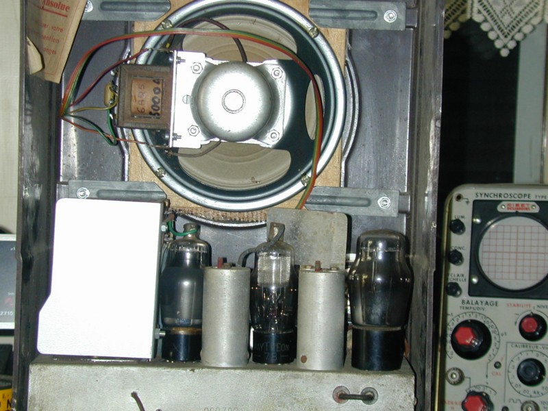

Un Sonora, "tous courants" 110 V. Avec 6A7, 78, 77, 43 et 25Z5.
Pas encore sorti le flacon d'huile de coude pour la caisse en bakélite.>>>>>

Oh, il est adorable, votre oscilloscope Ribet desjardins 255B

Oui zeltron, même que c'est un oscillo avec "des ampoules qui s'allument" et, autant que je sache en juger, il fonctionne très bien mais ne chante pas lui.

si si , il arrive que ça chante, un oscilloscope ! du moins sur les anciens appareils de ce genre ! en mettant la base de temps sur des fréquences tombant dans l'audio (disons entre 5 ms et quelques centaines de µs ) et en approchant l'oreille pres des tubes et des condensateurs de la base de temps (pas trop pres quand même pour ne pas se prendre un coup de H.T. dans les oreilles !) on entend (tres faiblement) des sons dont la hauteur varie suivant les réglages effectués ...

Je trouve que l'oscillo est plus intéressant que le poste...

C'est la Sonora S5, et je pense que les boutons ne sont pas d'origine
Sujet : Le dernier qui rechante bien Nouveau | De JCN Le 18-05-2010 à 22:46 sta |
Le cordon HP non plus.
Sujet : Le dernier qui rechante bien Nouveau | De zeltron Le 18-05-2010 à 23:06 sta |
Oui, en effet, c'est une "nappe" de télé couleur philips ...
Sujet : Le dernier qui rechante bien Nouveau | De François Lucbert Le 19-05-2010 à 08:16 sta |
Pour avoir un aspect "ancien" je récupère les cordons de fer à repasser, je le vide de son contenu, et je réintroduit les fils adéquat. si la nappe n'est pas trop grosse cela devrait aller.
Au besoin la teinter avec du thé "fort" car elle fait un peu trop neuve. et guipage des bouts pour éviter l'éffilochage.

J'aime bien la cuisine-atelier et je voudrais bien savoir si l'oscillo est là pour faire "joli", ou s'il sert, et à quel usage...
Sujet : Le dernier qui rechante bien Nouveau | De Totolagalène Le 19-05-2010 à 13:39 sta |
C'est pas parce qu'on aperçoit une boîte de Ricoré que c'est une cuisine , c'est Ma Pièce
"Radio".
L'oscillo est loin d'être l'outil indispensable pour bricoler les vieux postes et pour tout ce qui est mesures c'est de la daube, je l'utilise pour voir et mesurer (à peu près) la composante alternative résisuelle dans la HT filtrée quand j'ai un doute sur l'origine d'une espèce de bruit de ronflette; aussi parfois pour vérifier la tronche du "dos d'âne" des TR MF
quand ceux-çi me cherchent des noises.![[:Hi:]](s12.gif)
