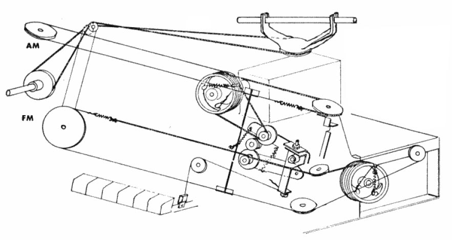

    Je possède un poste LMT modèle W52 en excellent état et qui fonctionne mais malheureusement les deux câbles entrainant le condensateur variable sont sortis de leurs poulies. Le système d'entrainement me paraisant pour le moins complexe et étant novice, je suis à la recherche d'un schéma ou d'explications qui me permetraient de remettre ces câbles en place. L'un est de type ficelle, l'autre de type fil d'acier fin le tout avec deux ressorts.
    Par avance merci à ceux qui pourraient m'aider.

    Est-ce que ça ressemble à ça ?

    Vous avez dit " complexe" ? [:ouin:]
Sujet : Recherche schéma LMT W52 Nouveau De François Lucbert  Le 20-05-2010 à 09:11 sta
    Purée ! il faut être marin pour comprendre un cheminement pareil !![:??:]

Sujet : Recherche schéma LMT W52 Nouveau De eric37  Le 20-05-2010 à 10:11 sta
    Bonjour, oui cela ressemble au shéma de la photo mais a priori et de mémoire il y a des diférences et comme je ne suis pas chez moi je ne peut pas confirmer, je vais m'y plonger ce week end. En tout les cas, déjà un grand merci.
