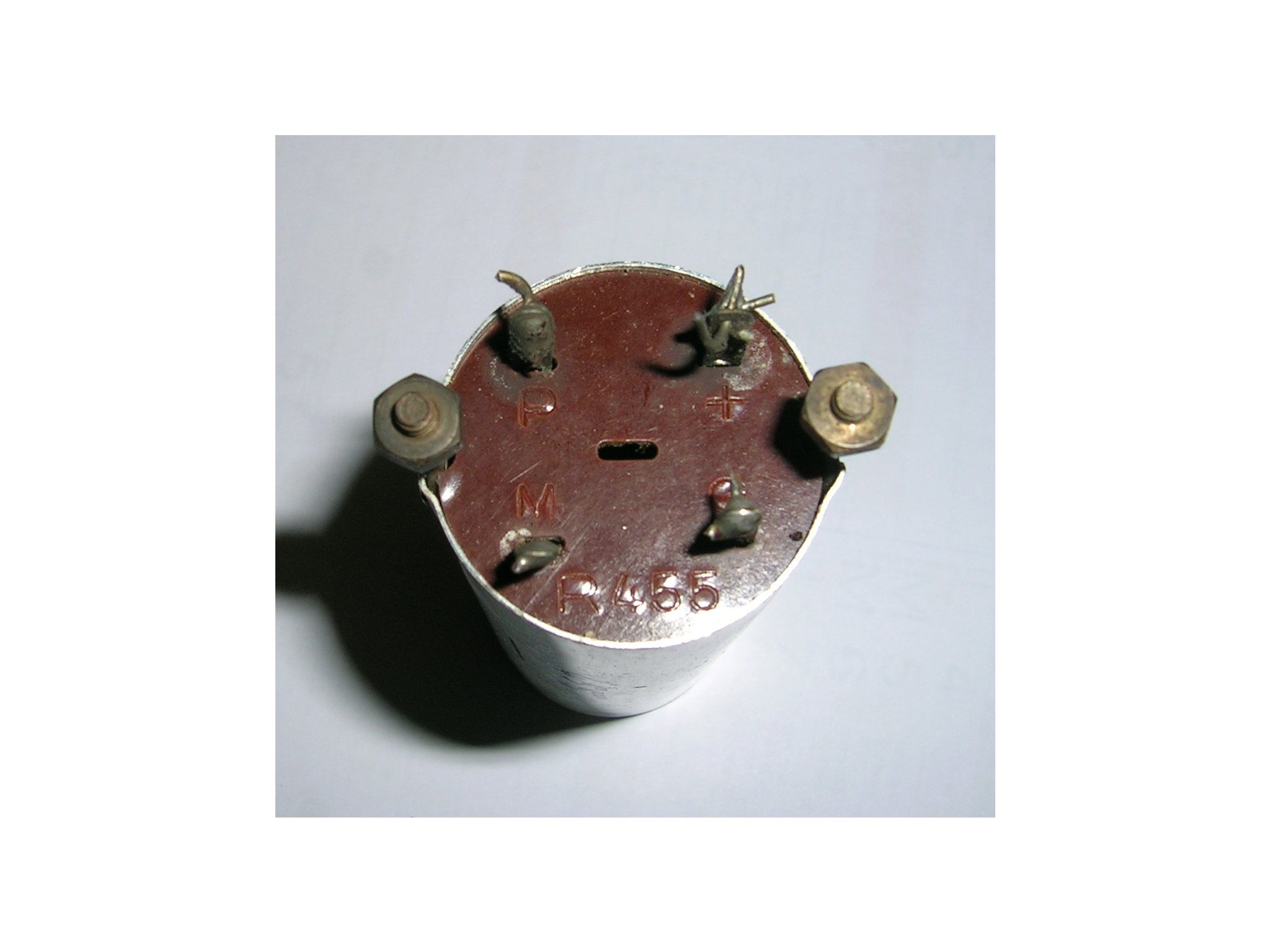

    Bonjour, un petit renseignement.
    Sur un transformateur M.F. de 455 Kc/s il y a les inscriptions suivantes :
    + : je suppose que c'est H.T.
    P : je suppose que cela veut dire Plaque
    M : ce doit être la Masse
    G : je pense a Grille.
    veuillez s.v.p. rectifier si je me suis trompé.
    remerciements
Sujet : TRANSFORMATEUR MF Nouveau De Pierrot du 82  Le 22-05-2010 à 16:13 cms
Ça a l'air correct !
Vérifiez à l'ohmmètre la continuïté entre :
d'une part, +HT et plaque
d'autre part, G et M
Ce qui évitera tout accident...
Sujet : TRANSFORMATEUR MF Nouveau De Azur13  Le 22-05-2010 à 16:27 sta
    Merci PIERROT
    Après vérification c'est BON
