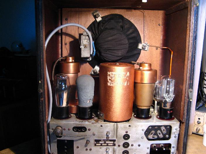

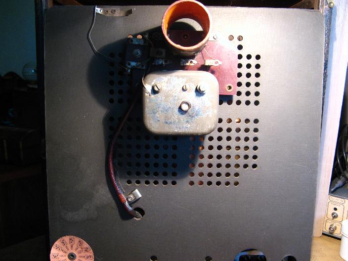

Je suis nouveau et viens de faire l'acuisition d'un vieux poste Radiola 428. Il fonctionne correctement depuis sa restauration mais j'ignore l'utilité et le branchement de la bobine avec moteur placée sur le carton arrière avec son cordon à relier où ?... là est ma question. (Voir photos jointes)
Avec mes remerciements par avance.
Sujet : Aide Nouveau | De Jacques (webmestre) Le 03-06-2010 à 15:51 sta |
C'est ce que l'on appelle un présélecteur dont ce que vous imaginez comme moteur est un simple condensateur variable. Son rôle est d'augmenter la sélectivité en cas de station perturbatrice trop proche.
