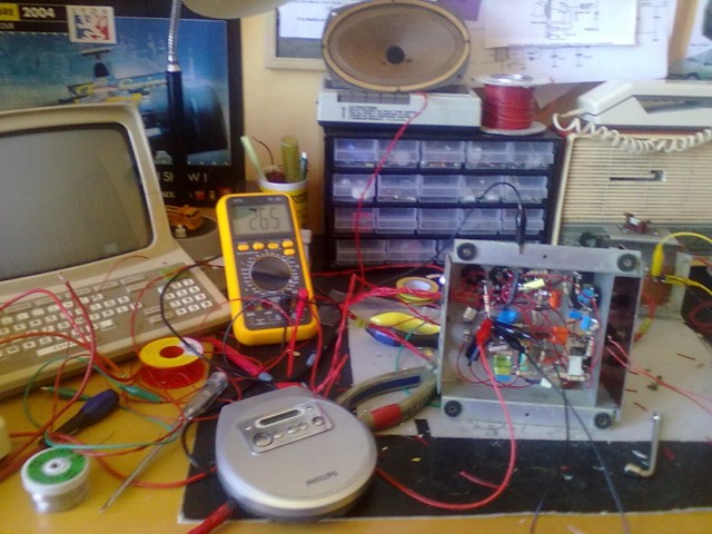

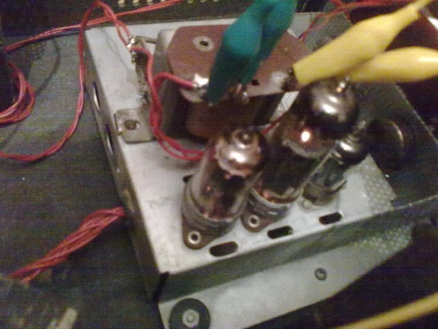

    Après tant d'ennuis et de maux de têtes, j'ai enfin réussi a réparer la partie ampli de cet électrophone!
    En bref j'ai du:
    - Tout déconnecter les anciens composants et les fileries
    - Refaire le câblage comme a l'origine mais avec des composants neufs (J'ai utilisé le schéma du E223 pour tout refaire a neuf)
    - Et surtout, j'ai du changer le transfo de sortie car les enroulements primaire/secondaire étaient en contact! (je trouvais 340 ohms entre un des plots du secondaire et un autre plot du primaire)
    Seul problème: Le son me parait bien faible[:ouin:]
    J'ai pu voir que sur la doc technique il y avait inscrit une puissance de sortie de 3.5W
    Quel intéret d'avoir un ampli qui pompe environ 30W si la puissance de sortie est de 3.5W

Sujet : Re- Electrophone E423 Nouveau De Masterorion  Le 04-06-2010 à 14:32 sta
    "Quel intérêt d'avoir un ampli qui pompe environ 30W si la puissance de sortie est de 3.5W ?"
    Tu voulais un son "à lampes", un son chaud ? Ben il l'est d'environ 27 watts...:-D:-D
Sujet : Re- Electrophone E423 Nouveau De jackoe  Le 04-06-2010 à 16:12 sta
    Il faut ajouter à ce bilan énergétique catastrophique, le rendement ridicule des haut-parleurs... :-D
Sujet : Re- Electrophone E423 Nouveau De FLO1990  Le 04-06-2010 à 18:02 sta
    Donc si j'ai bien compris, je me suis fait c..... a refaire le cablage comme a l'origine du poste pour rien c'est ça?
    Je ne vois pas l'intérêt d'un ampli a contre réaction si le bruit du plateau qui tourne couvre la musique!
    C'est a devenir fou8-()

    3,5 W dans des HP corrects devrait couvrir largement tout bruit ambiant .ou alors il y a un gros problème du coté du plateau du td :-D
Sujet : Re- Electrophone E423 Nouveau De Paul  Le 04-06-2010 à 22:44 sta
    Normalement un ampli de TD doit quand même donner. Tu as remplacé le transfo de sortie par un identique ? Vérifie sur l'ancien en dessoudant les fils allant à la plaquette de Bakélite du dessus, souvent en vieillissant elle gagne en conductivité. Ou cela peut venir d'un autre problème toujours sur cette plaquette.
    Sinon essaye de juste déconnecter la contre-réaction.

Sujet : Re- Electrophone E423 Nouveau De FLO1990  Le 04-06-2010 à 23:52 sta
    J'ai remplacé le transfo de sortie par un que j'avais récupéré sur une épave des années 50 mais en effet, je ne sait pas si l'impédance d'entrée est la même, mais ça marche et la plaque de la finale ne rougis pas.
    J'ai tout remonté tout a l'heure et je me suis aperçu que le saphir est mort[:ouin:]
    J'ai enfin réussi a trouver du fil style ancien (fil électrique torsadé sous tissu) pour cet électrophone et ça rend pas mal! (le prix du fil par contre!8-())

Sujet : Re- Electrophone E423 Nouveau De Paul  Le 06-06-2010 à 11:20 sta
    Salut Flo.
    Un peu tard...
    Ton transfo devrait convenir : je suppose que le poste que tu as désossé comportait une EL84 en finale, comme ton électrophone, si c'est le cas alors c'est bon.
    Si tu veux tester ton machin sans saphir, alors tu t'arranges pour mettre de la BF qui sort d'un MP3, ou lecteur CD sur le câble blindé qui relie le saphir à l'ampli. Là, ça devrait cracher 8-)

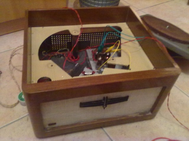

Sujet : Re- Electrophone E423 Nouveau De FLO13  Le 07-06-2010 à 19:45 sta
    Voila le bazar presque tout refait

Sujet : Re- Electrophone E423 Nouveau De Paul  Le 07-06-2010 à 21:35 sta
    Bravo, il est adorable !

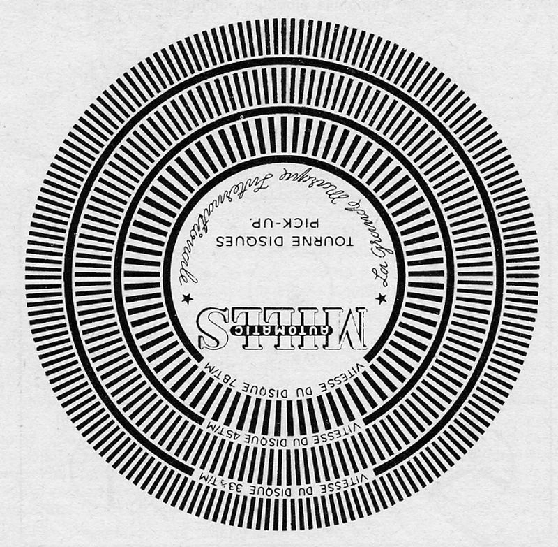

Sujet : Re- Electrophone E423 Nouveau De bthiry  Le 07-06-2010 à 23:35 sta
    bonsoir Flo13,
    pour vérifier la vitesse dur tourne disque, le plus simple est de te
    fabriquer un disque "stroboscopique" à poser sur le plateau.
    c'est un disque sur lequel il faut tracer des secteurs à intervalle régulier.
    le stroboscope c'est une simple ampoule secteur. (50Hz)
    tu dois calculer l'angle de chaque secteur pour que éclairé à 50Hz
    il apparaisse immobile quand le plateau tourne.
    45 rpm cad 1tour en 4/3 de seconde. à 5OHz la lampe s'allume 100 fois par seconde je crois.
    donc elle s'allume 100x4/3 = 133.3333 fois par tour. 360/133.3333= 2.7degrés
    tous les 2.7 degrés il faut donc avoir le même motif qui se répète
    il faut donc tracer des secteurs de 1.35 degrés de large tous les 2.7degrés.
    à la main c'est laborieux mais avec un logiciel de dessin genre Autocad c'est quasi immédiat, il n'y a plus alors qu' à l'imprimer et percer le centre .
    bonne bidouille,
    Benoît

    par contre pour la lampe strobo, dois-je faire clignoter la lampe de chevet a chaque secondes avec un BP?:-D

Sujet : Re- Electrophone E423 Nouveau De zeltron  Le 07-06-2010 à 23:53 sta
    Oui, un disque stroboscopique , et TRES IMPORTANT , une lampes à incandescence, ou une lampe au néon (les petites ampoules qui servent de voyant et éclairent rouge orangé , pas les tubes dit vulgairement et à tort "néons" )surtout pas une LFC , et ceci bien entendu ne s'applique qu'a des lampes alimentée en 50 Hz ...
    Le 50 Hz du secteur est rigoureusement stable et sychrone (pour des raisons de mise en phase et d'interconnexion de tous les réseaux europeens ) et il peut servir d'étalon de fréquence , ou d'étalon de vitesse (ce qui revient au même quand cette vitesse se ramène a une fréquence de rotations de segements de disque ...)
    Les L F C , lampes fluo compactes basse consommation , hélas tant répandues et vendues pour remplacer les incandescences, ne conviennent pas du tout pour faire stroboscope ! en effet elles fonctionnent avec du courant redressé, filtré, puis découpé a une haute fréquence de l'ordre de 40 à 100 khz ( ce qui, d'une part génère des parasites dont on se passerais bien , d'autre part n'aura pas du tout l'effet escompté puisque on ne verra pas d'effet stroboscopique sur le disque du même nom , avec du 40 à 100 khz ! )
    P/S/Z

Sujet : carnet de grammaire et brûleur fioul ... Nouveau De Henri  Le 10-06-2010 à 21:46 sta
    Bonsoir a tous
    Si cela peut vous aider j ai photocopier un disque stroboscopique pour trouver la bonne
    vitesse du disque sans calculs !
Sujet : Electrophone E423 Nouveau De FLO13  Le 10-06-2010 à 21:59 sta
    Je recentre le sujet car là ça part de tous les cotés :-D
    Merci pour le disque stroboscopique Henri, ce sera en effet plus simple.

Sujet : Electrophone E423 Nouveau De michel 87  Le 10-06-2010 à 22:40 sta
    Pour la photo 3, il faut demander à Christine car on ne sait plus à quel sein se vouer?:-D

    ce midi j'ai pris la peine de dessiner un disque stroboscopique.
    je viens de voir qu' Henri en avait scanné un !
    c'est pas grave, je vous le poste quand même puisqu'il est fait !
    il faut faire le réglage en lisant un disque, pour tenir compte du frottement de l'aiguille sur
    le disque.
    Benoît
.PDF
Sujet : Elections Nouveau De FLO13  Le 28-06-2010 à 14:36 sta
    Merci bthiry pour le disque stroboscopique.

Sujet : Elections Nouveau De bthiry  Le 28-06-2010 à 16:26 sta
    c'est ça,
    faut tester l'ampli avec une autre source !
    et tester les différents étages :
    mesurer les tensions- verifier que les lampes sont correctement polarisées.
    en touchant avec le doigt un fil relié directement à la grille
    de la première lampe (préampli) tu obtiens de la ronflette ?
    quid en faisant idem avec la lampe finale (EL 84 ?)
    tu peux ainsi progresser dans l'ampli étage par étage pour voir d' où
    vient le problème, trouver quel étage n'amplifie pas.
    si l'appareil est munis d'une fiche qui autorise une entrée externe, celle-ci est peut-être tout simplement munie d'un petit interrupteur encrassé, d'où pas de signal ou quasi rien !
    bonne chance,
    Benoît

Sujet : Elections Nouveau De Paul  Le 28-06-2010 à 16:41 sta
    Voilà, tout est dit. Mesure les tensions anodiques, et fais le "test" de la ronflette, et la panne sera à portée de main [:Hi:]
Sujet : Elections Nouveau De FLO13  Le 28-06-2010 à 16:50 sta
    Re
    Toute la partie électronique a été refaite a neuf, les tubes sont 6AU6 et EL41.
    Quand je met un Walkman branché a la place de la cellule ça marche mais faiblement (potard a fond)
    Pour déconnecter la contre-réaction, si j'ai bien compris c'est le fil qui viens se connecter au secondaire du TS?
    Flo
Sujet : Elections Nouveau De FLO13  Le 28-06-2010 à 17:05 sta
    Je viens d'essayer et connecté ou non, contre-réaction ou non le son reste le même!
    Audible mais assez faible [:ouin:]
