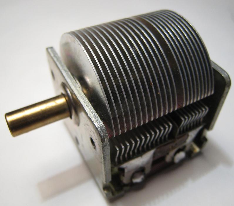

    Quel est le rapport de capacité entre ces deux cages de ce condensateur variable?
    En sachant qu'une cage est constituée de 13 lames mobiles et de 12 lames fixes.
    Et l'autre cage de 9 lames mobiles et de 8 lames fixes.
    La découpe de toutes les lames sont identiques.
    ... mais! regardez bien!
    Gérard.

    Je dirais 1:o)

    C'est assez vraisemblable.
    Dans ce cas, il ne faut surtout pas confondre le CV de grille (lame serree), et celui de plaque (lame ecartees), car leur isolement est different.

    BRAVO ! (zut! ça n'a pas tenu longtemps).

    on pouvais trouver des CV ayant deux cages dissemblables avec des nombre de lames différents dans plusieurs cas :
    -récepteurs économiques a une seule gamme d'ondes (généralement des postes américains ne faisant que PO) avec un CV ayant deux cages de capacités différentes ( la différence assurant l'obtention de la MF , avec des bobinages simplifié et pas de nécessité d'alignement )
    -récepteurs ou on cherche a éviter la microphonicitée , les résonnances acoustiques parce le CV est léger et placé pres du HP ( le CV a deux cages différentes, mais de capacitée cepandant équivalentes , pour éviter des résonnances acoustiques sur une même fréquence se traduisant par un effet larsen)
    -emmetteurs , ou pour des raison d'isolement, un CV a des lampes plus écartés que l'autre ( capacités rendues équivalentes par augementation du nombre de lames , le CV a lames écarté pour un accord plaque soumis a tension élevé, le CV a lames serré pour un accord grille ...)
