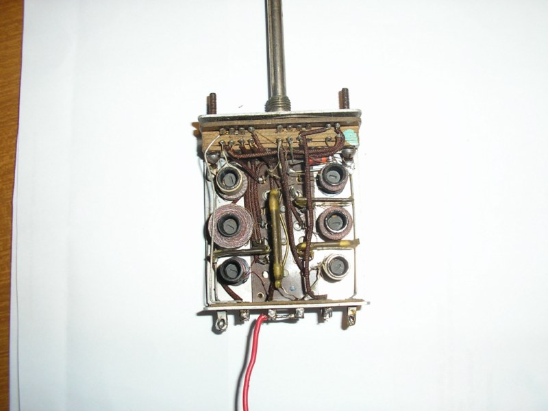

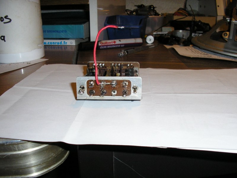

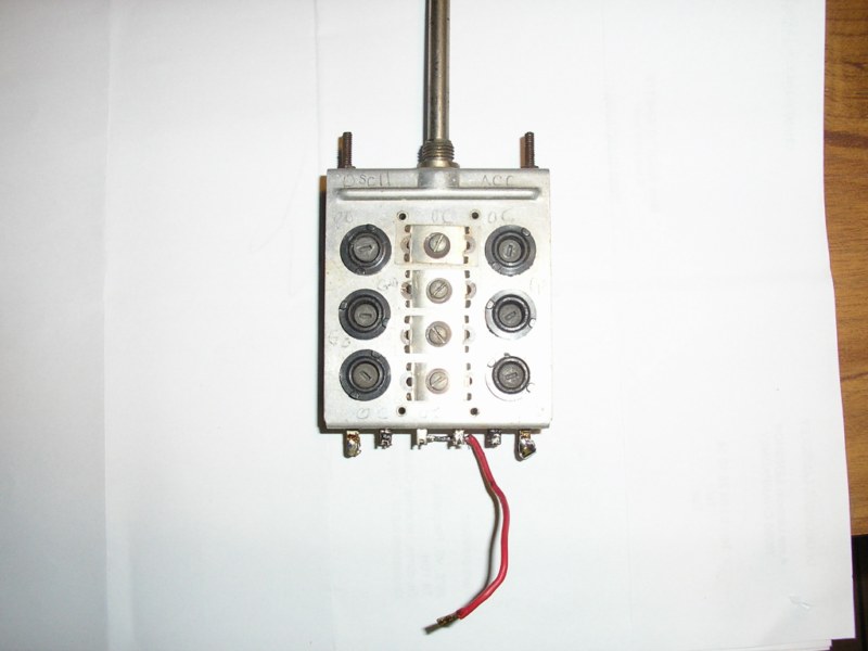

J'aurais voulu trouve de la doc sur ce bloc .Il est monte sur un poste de fabrication
artisanale . Le jeu de lampes se compose de : 6E8MG, 6K7MG, 6Q7MG, 6F6G, 5Y3 et EM34
il a 3 gammes d'ondes:GO PO OC.
Merci d'avance

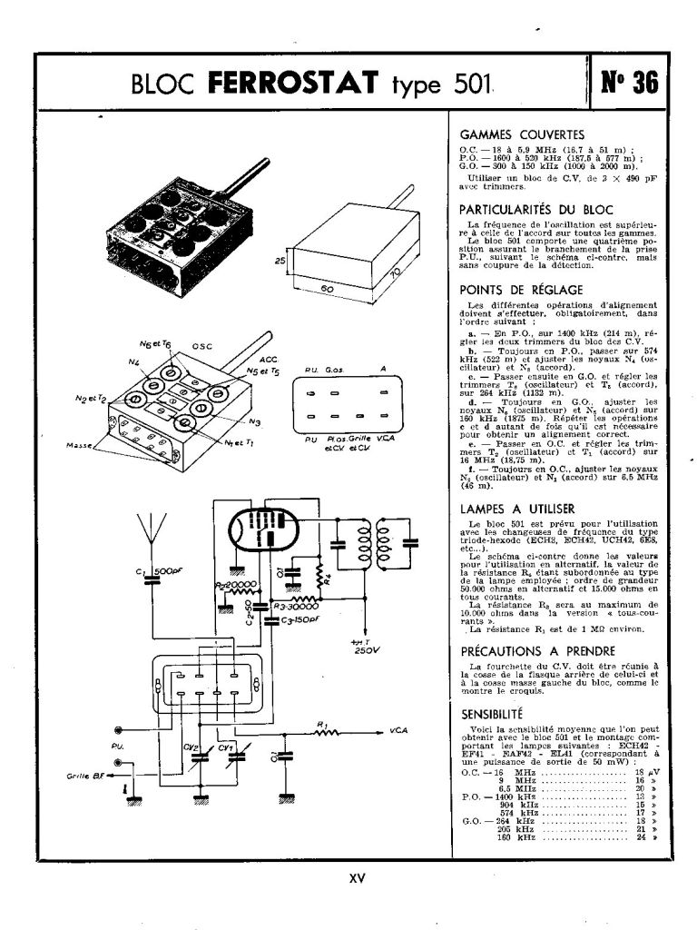

Peut être celui-ci , le Ferrostat 501
christian
Sujet : bloc Nouveau | De michel du 70 Le 05-06-2010 à 21:06 sta |
C'est bien celui-la.Merci
