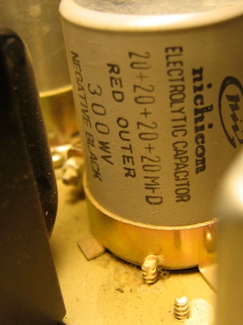

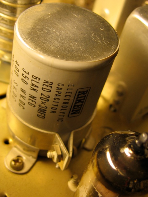

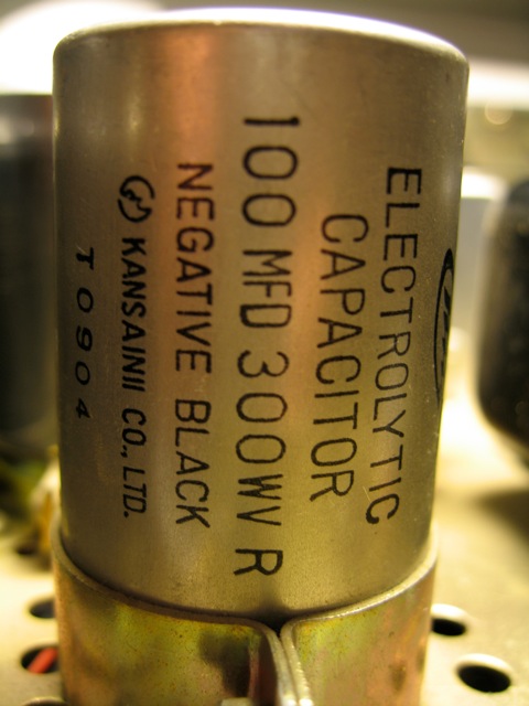

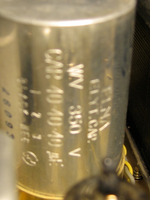

Un copain cherche des condensateurs spécifiques pour restaurer un ampli-tuner à tubes des années 60 auquel il tient.
Auriez vous des adresses à m'indiquer pour trouver des capas un peu spéciales dont voici les caractéristiques :
* 40+40+40 µF 350V
* 20+20+20µF 350 V.DC
* 20+20+20+20µF 300V
Quelques photos des bestioles sont jointes, merci pour lui !

Deux photos de l'appareil, assez joli ma foi. Il a mis l'engin sous tension mais une voie ne donne rien. D'après la description qu'il en fait un des condos est bombé sur le dessus. Je lui ai ordonné de ne plus toucher à rien avant d'avoir remplacé ou (fait remplacé par un professionnel) ces condensateurs.
