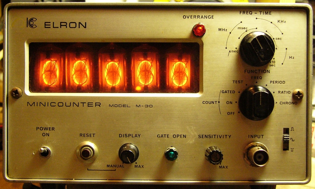

Sujet : Fréquencemètre ELRON Nouveau De François Lucbert  Le 13-06-2010 à 22:55 sta
    je recherche des informations sur cette marque ELRON, et si par hasard le schéma ou le mode d'emploi. Le bonheur serait complet.:o)
    Merci à tous
    François
Sujet : Fréquencemètre ELRON Nouveau De Pierrot du 82  Le 13-06-2010 à 23:03 cms
C'est un ELRON modèle M-30 (c'est écrit dessus !)
Jolie pièce, un peu ancien (5 digits.)
C'est un compteur-fréquencemètre...

Sujet : Fréquencemètre ELRON Nouveau De Pierrot du 82  Le 14-06-2010 à 03:20 cms
Pas trouvé grand-chose sur Google...
Sujet : Fréquencemètre ELRON Nouveau De René  Le 14-06-2010 à 09:03 sta
    ELRON ELECTRONIC
    En cherchant sur gogol "Elron" avec "frequency meter" ou "counter" on tombe principalement sur du matériel médical.

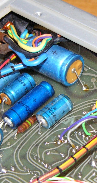

Sujet : Fréquencemètre ELRON Nouveau De François Lucbert  Le 14-06-2010 à 23:38 sta
    Bonsoir Pierrot,
    Je ne compte pas du tout toucher aux réglages !! Vu le nombre de CI.
    J'ai ouvert : MC 890P 736, MC 824P 744, etc.
    le quartz est 1000.00 KC.
    En fait la marque ELRON est israelienne, tout comme le quartz, et les Nixies de marque Monsanto. Coté alimentation 2N3055 pas de soucis majeur, par contre pour les condos de filtrage pas terrible 1000 µf (3) une bulle au +:-(
    Je me pose la question, si je les change cela ne risque-t-il pas d'influencer sur le reste ?

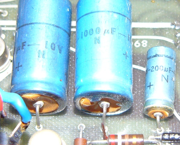

Sujet : Fréquencemètre ELRON Nouveau De Pierrot du 82  Le 14-06-2010 à 23:43 cms
Une bulle, ou un orifice d'aération ?

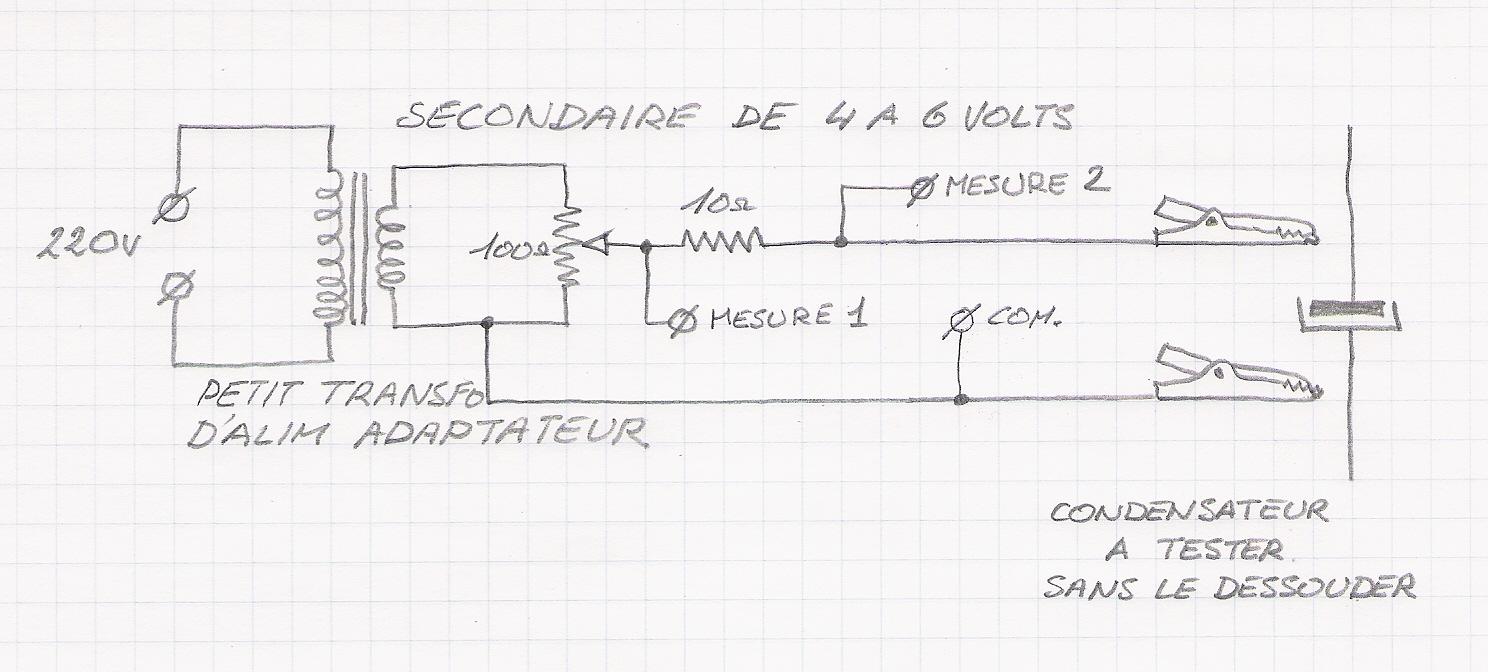

    Apparemment ce sont des condensateurs Philips, j'en ai déjà eu qui avait cette membrane de caoutchouc jaune complètement crevassée et boursoufflée et j'étais étonné qu'ils étaient encore bons! ... voici un petit montage de test qui permet de vérifier la capacité qu'a un condensateur électrolytique à éliminer une tension alternative.
    A essayer sur des condensateurs neufs hors circuit pour ce faire une idée, on règle le potentiomètre pour avoir quelque centaines de millivolts sur les pinces croco a vide ensuite on branche les pinces croco sur le condensateur à tester dans le circuit sans le dessouder, il ne doit rester que quelques millivolts au niveau des pinces croco. attention parfois le condensateur est shunté par une faible résistance et cela peut fausser le test, il faut alors simuler la portion de circuit avec un condensateur neuf et une résistance en // dont on aura lu ou mieux mesuré la valeur dans le circuit.
    Gérard.
Sujet : Fréquencemètre ELRON Nouveau De Jacques (webmestre)  Le 15-06-2010 à 06:58 sta
    Cette boursoufflure est d'origine. C'est le point d'échappement de la surpression interne en cas de problème et qui permet d'éviter l'explosion brutale.
    C'est remplacé désormais par la pré-découpe sur la partie supérieure (pour les radiaux).
Sujet : Fréquencemètre ELRON Nouveau De François Lucbert  Le 15-06-2010 à 07:09 sta
    Pierrot :
    C'est bien une bulle boursoufflée.
    J'ai dans le bazard des condos "neufs" (je suis trop conservateur) datant de la même époque qui ont cet aspect alors qu'ils n'ont jamais été utilisés. La boursouflure ressemble à la photo 1 le petit à droite de 200 µf. J'ai fait un contrôle avec mon capacimètre (basique) et la valeur ne dérive pas beaucoup.
    Tontongé :
    Merci pour ce petit montage. Je vais le fabriquer et faire un petit essai. Pour l'instant je vais les laisser comme cela. Et je vais faire un essai du fréquencemètre avec mon générateur BF, voir comment se comporte le signal.

Sujet : Fréquencemètre ELRON Nouveau De François Lucbert  Le 15-06-2010 à 07:42 sta
    Merci Jacques de cette précision.
    Et je pense que la craquelure est due au desséchement de la matière caoutchouc dans le temps.

    <<Je me pose la question, si je les change cela ne risque-t-il pas d'influencer sur le reste ?>>
    Si vous les changez ,ça ne dereglera rien .
    Le montage de Tontongé fait le test de l'ESR ,la résistance serie équivalente du condensateur,test à la mode aux USA .
    Il existe des controleurs tout prets pour ça,on peut aussi le faire avec un géné BF et un oscillo ou un voltmetre alternatif sensible.

Sujet : Fréquencemètre ELRON Nouveau De radiolo  Le 15-06-2010 à 10:33 sta
    La boursouflure sur ce type de capas correspond au trou de la soupape de securite ( destinee a eviter l'explosion) obturee par la rondelle de caoutchouc jaunatre.
    Un peu de liquide a du commencer a sortir par la soupape correspondant a une legere surpression.
    composant a surveiller, il a peut etre deja un "pied dans la tombe....."
    Amicalement
    Radiolo

Sujet : Fréquencemètre ELRON Nouveau De Pierrot du 82  Le 15-06-2010 à 14:13 cms
Je pense que ces chimiques sont en état "normal" pour leur âge (+ 40 ans)
Pas besoin de les remplacer à titre préventif, par contre il faut regarder à l'oscillo le niveau de ronflette à 100 Hz sur la sortie (probablement + 5 volts, mais il peut y avoir une alim - 5,2 V et/ou +12 V.)
On doit pouvoir tolérer jusqu'à 200 nmV crête à crête de dent de scie...
