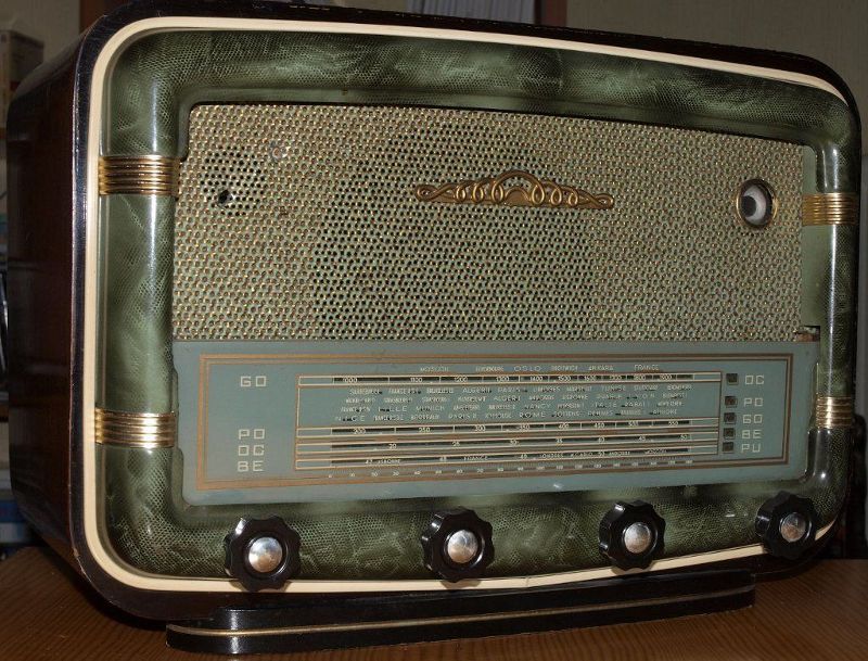

Voici le petit dernier que j'ai remis en route ce ouiquainde!

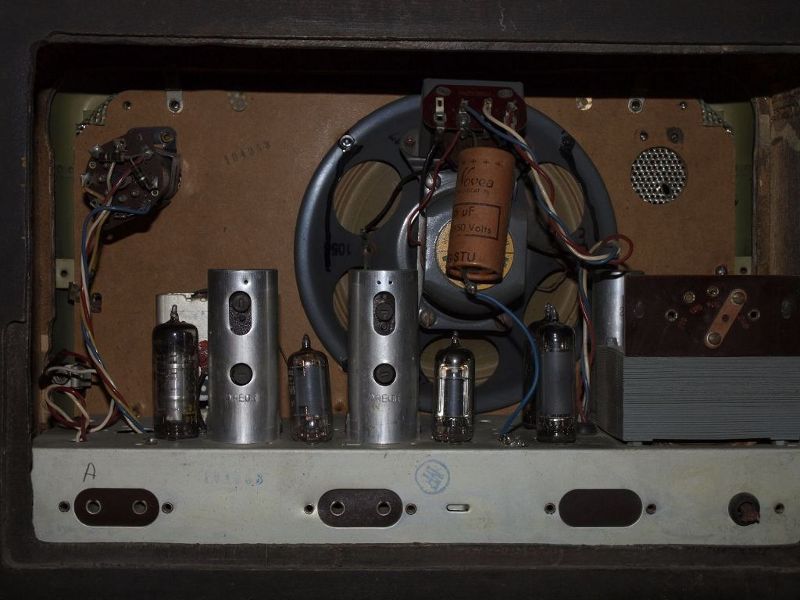

Il ressemble très fortement à celui-là, même jeux de lampes et tout, sauf que sur le carton arrière du mien il y a écrit "240 SE". Après révision des suspects habituels (les 2 chimiques de filtrage avaient un peu coulé, et on peut voir sur une des photos les restes d'une probable tentative d'opération anti ronflette!), j'ai juste eu un petit souci avec le bloc (Oreor B75R), affligé d'un court circuit qui laissait le poste sans oscillateur local.
A part ça, le poste a perdu ses boutons (ceux de la photo trainaient dans mes richesses), ainsi que le logo Manufrance, dont on peut observer les restes dans le coin oppsé a l'oeil. Si par chance quelqu'un pouvait avoir sous la main une photo d'un bouton d'origine, et eventuellement un scan du logo, ça m'arrangerait bien pour essayer de les refaire.

Ah, j'oubliais un détail, mes 2 Tr MF étaient réglés sur 480 kHz, et non pas sur 455 kHz comme indiqué sur la fiche du GL. Après une première tentative infructueuse pour régler TMF2 sur lesdits 455kHz (les 2 noyaux en butée, signal très faible), je suis revenu a 480, et aprés avoir dépanné le bloc, j'ai pu constater que l'oscillateur local était lui aussi calé sur 480.
Peut il s'agir d'une erreur sur la fiche, ou est il possible qu'un dépanneur antérieur ait trouvé plus facile de passer de 455 à 480 en quelques coups de tournevis plutot que d'ouvrir les tr MF pour réviser les condos (pour les avoir moi même ouvert et restauré sur mon Powertone, je sais maintenant que ça demande tout de même un peu de patience...)![[:??:]](s11.gif)
Quoi qu'il en soit, tel quel, ça marche plutot bien, compte tenu de l'absence d'antenne digne de ce nom...

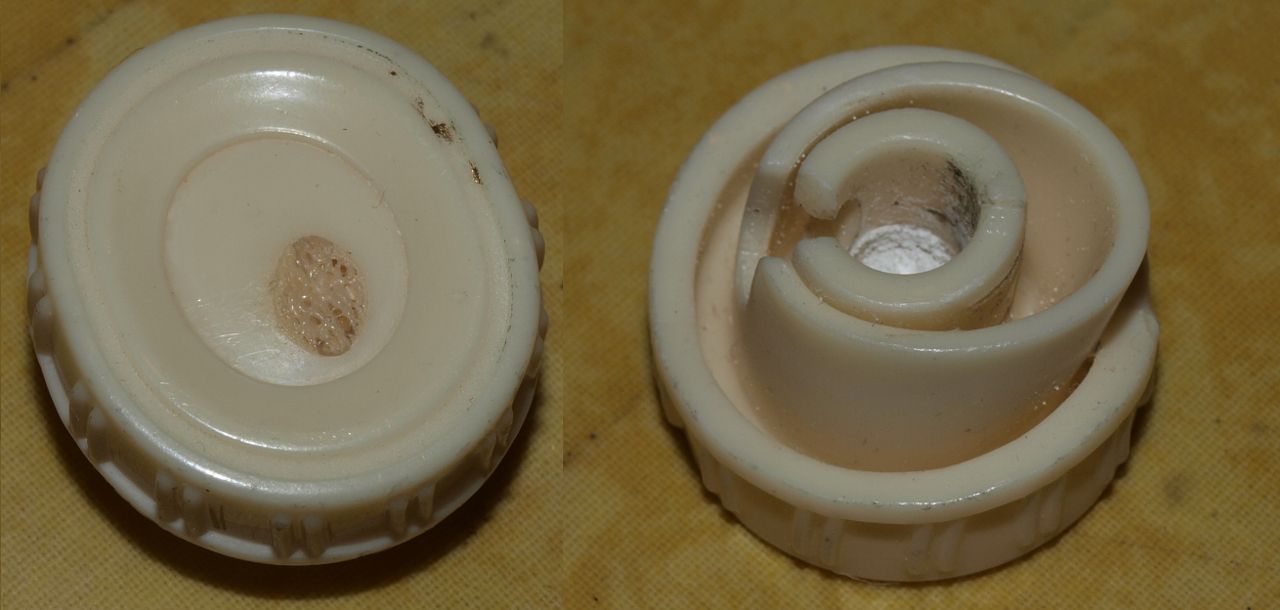

Hem, moi aussi d'ailleurs... J'ai des amis qui ont des ateliers de fabrication professionnels très bien équipés et qui sont convaincus que c'est faisable, pourvu que l'on ai les cotes.
Or, le seul modèle qui me reste, qui trainait au fond de la caisse, semble avoir pris un coup de chaud, il est quelque peu deformé , il faudra donc faire preuve d'imagination pour les cotes...

Bon, blagues à part , en résumé, ce dont j'aurais besoin pour tenter cette aventure serait:
- photo (ou scan) du logo Manufrance, avec dimensions.
- photo et dimensions d'un bouton d'origine.
Si par chance quelqu'un pouvait avoir ça sous la main, ça m'arrangerait bien

La majeure partie des gens qui refabriquent des boutons utilisent un boutons pour réaliser le moule. Ce que vous devez rechercher, c'est un bouton, une photo ne servira à rien.
Donnez nous les dimensions de votre modèle déformé (diamètre mini et maxi et épaisseur), j'ai peut-être ça chez moi.

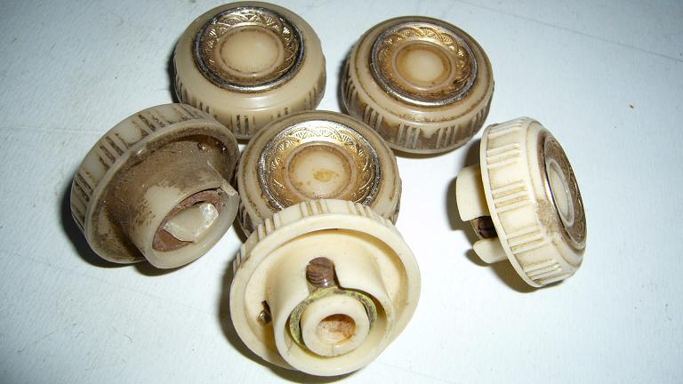

Sujet : Manufrance remis en route Nouveau | De dubus Le 17-06-2010 à 22:14 sta |
Bonsoir atous....
J'ai trouvé ca,dans mon tiroir a boutons....
Provenance inconnue,ressemblants,mais pas identiques aux votres...
Diametre 31 et 32 mm.Axe 6 mm.
Si interessé,je vous les donne volontiers...

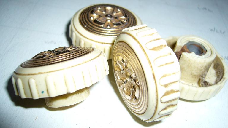

Sujet : Manufrance remis en route Nouveau | De hristo5 Le 18-06-2010 à 12:48 sta |
Boujour à tous,
Merci infiniment Dubus pour votre offre généreuse!
Je serais bien interessé par ceux de la 2eme photo (groupe de 6), qui semblent bien dans le style du Manufrance. Juste un chouia plus gros, mon survivant "elliptique" mesure 26mm sur son grand axe, et 24mm sur l'autre, mais si on en met 4 identiques, ça sera imperceptible. Et les axes sont bien de 6mm, donc ça devrait aller parfaitement.
Christophe
