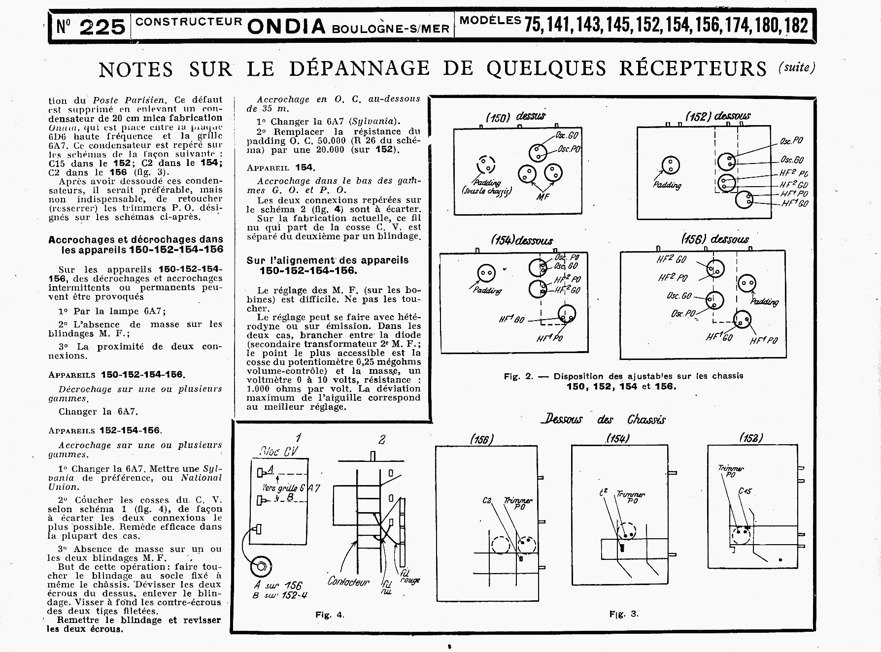

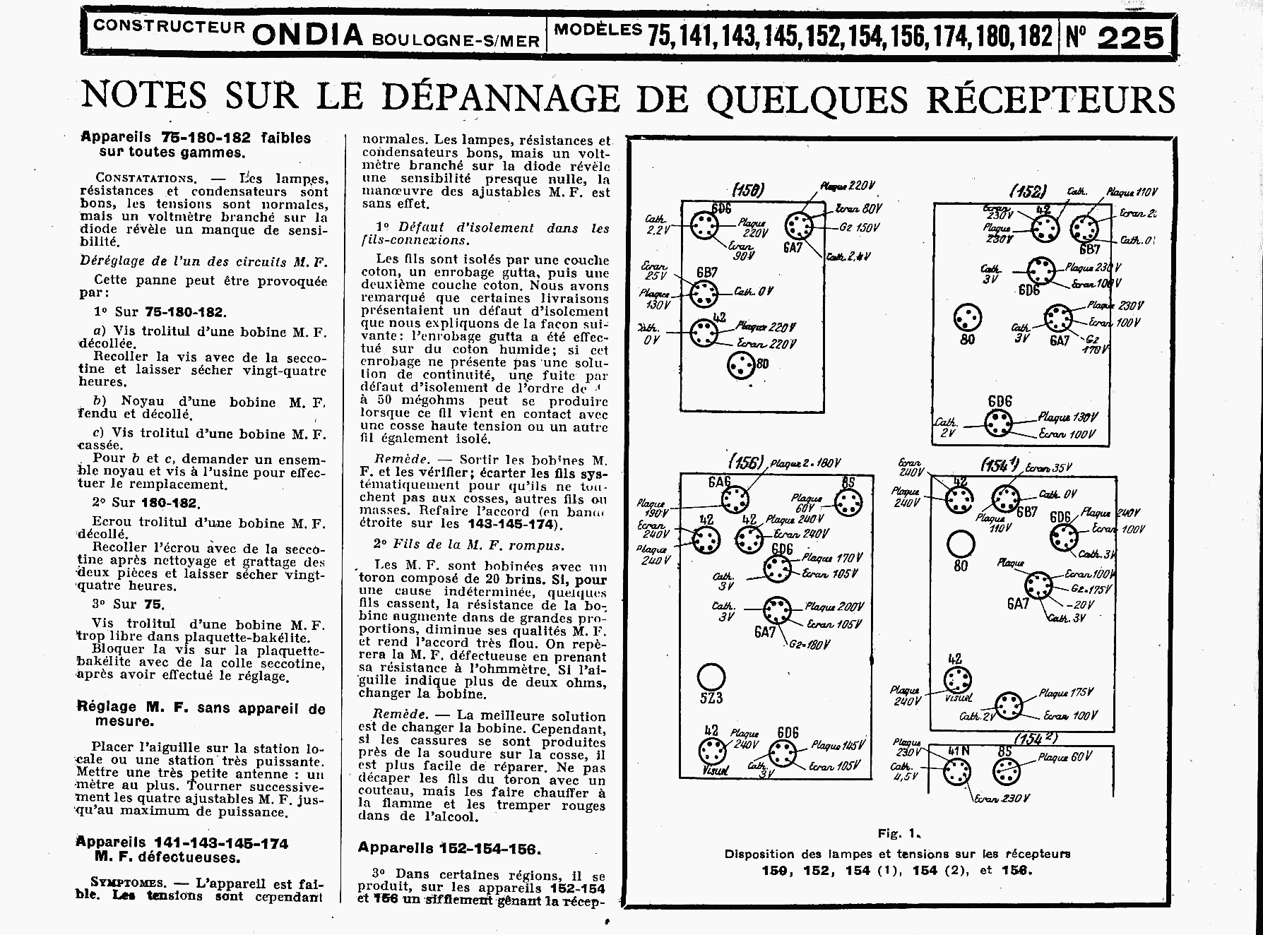

Sujet : schéma Nouveau | De J-François Le 20-06-2010 à 08:28 sta |
Bonjour ;
J'ai cela si cela peut vous aider
J-François![[:Hi:]](s12.gif)
Sujet : schéma Nouveau | De nounours.du01 Le 20-06-2010 à 12:47 sta |
bonjour a tous
merçi Jean François pour cette doc.;il ne me manque plus que le schéma
je reste confiant
