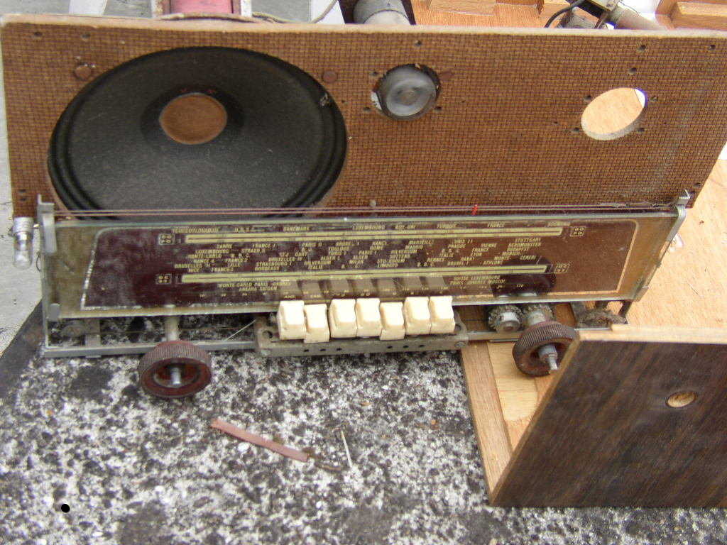

Bonjour a tous
j'ai trouvé ce poste sans coffret.

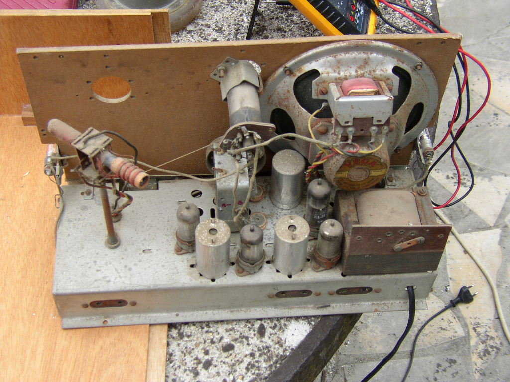

Remplacement condo 50µ 50 volts préventif, le double condo d'alim a l'air oké, changement des loupiotte 6,3v du cadran. Je branche .... après avoir remplacé le cordon secteur (Dangereux) et shunté l'inter Marche arrêt sur potard de volume (HS)... loupiottes s'allument, la finale BF rougit, les autres on ne voit pas bien .. pas de son. Je teste la haute tension .... 0 volts. Le transfo donne 2x350 volts. La redrésseuse est HS ... filament coupe .... là ça se complique : marquage effacé.

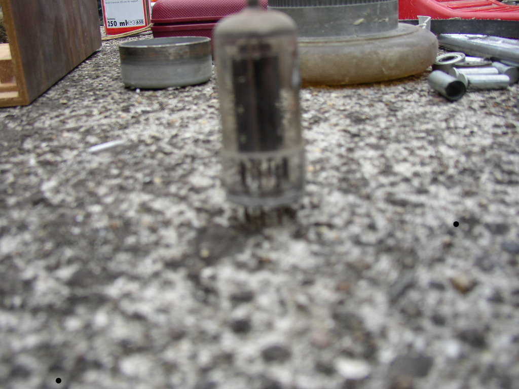

Liste des tubes : ça a l'air très classique : du RIMLOCK EL41, ABC41, EF41, ECH42 (? un peu effacé). La valve ???? elle est double à voir le câblage en dessous, chauffage 5v4 à vide (NB, j'ai mis le transfo sur 245 volts pour les premiers essais).
Je pars fouiller dans mes tubes voir ce que je trouve en double valve rimlock.
Si quelqu'un sait quelle vlave il faut mettre ... merci d'avance.
Le poste semble en bon état général mis à part la poussière et la rouile. Il va falloir lui créer une ébénisterie toute neuve .... inédite,

Sujet : Poste sans coffert Nouveau | De Kalbounet Junior Le 17-07-2010 à 13:42 sta |
Je dirais EZ40 ou 41, ce sont les deux qui pourraient coller... En Rimlock.
Sujet : Poste sans coffert Nouveau | De FLO13 Le 17-07-2010 à 13:51 sta |
En Rimlock, la redresseuse est peut être une GZ41 (voir les connections du support de tube)

Sujet : Poste sans coffert Nouveau | De julienbeta Le 17-07-2010 à 14:22 sta |
Merci pour les tuyaux..
je n'ai qu'une EZ 80 .. bon j'ai mis deux 1N4007 avec résistances série de 100 ohms en atendant.
4 volts de chute de tension et 325 volts de haute tension. ... ce qui nous fait 40 mA de courant ... ça a l'air oké .. quoique le transfo d'alim chauffe un peu .... En OC j'attrape FRANCE INFO fort et clair
Rien d'autre nio sur les autres gammes ..... il va falloir mettre les doigts dedans.
Ca fait quand même plaisir d'entendre chanter un poste dans cet état là : il a été malmené.
JE vous tiens au courant pour la suite ... je vais chercher des EZ 40 ou 41 dans les recoins

Sujet : Poste sans coffert Nouveau | De Pierrot du 82 Le 17-07-2010 à 16:20 cms |
Ce qui existe de plus courant en redresseuse Rimlock : AZ41 ou GZ41 ou EZ40

En effet, la redresseuse d'origine devait être une GZ41 vu la tension de chauffage, mais deux diodes 1N4007 et une R en série ne posent pas de problème ni provisoirement, ni à long terme.
Sujet : Poste sans coffert Nouveau | De tsf76 Le 17-07-2010 à 18:16 sta |
bonjour a tous
pour le remplacement d'une valve par 2 diodes ,en effet il faut 2 diodes 1n 4007puis en serie une R de 470a 1000ohm 3w et une autre resistance a mettre aussi en parallele avec le 2eme condo de filtrage de 30k a 40k 3w afin de proteger vos condos de filtrage car sans cette resistance vous pouvez avoir une tension voisinant 490v

Sans vouloir abuser .... pouvez-vous me dire quelle est la marque et le modèle de ce poste ... que je puisse chercher le schéma. Pardon si c'est compliqué étant donné que je l'ai trouvé sans son ébénisterie ... en tous cas maintenant il marche assez bien : une seule station en PO France INFO, et une seule également en OC en ? (CROATE ?? il semble qu'il y ait des accents Allemands, mais pas seulement) .. sur laquelle j'ai pu écouter les commentaires sur le tour de france .... assez pationnés et bien fait. Bon je n'ai pas tout compris ... mais écouter une station lointaine sur un poste qui revit .... avec une antenne (bout de fil) de 2 mètres ... quel bonheur

Sujet : Poste sans coffert Nouveau | De julienbeta Le 19-07-2010 à 20:10 sta |
Petit oubli ... l'oeil magique est un EM34 ... plutôt pompé car il émet une faible lueur verte ....deux fois 50% environs de la surface de l'oeil ... mais "l'image" est fixe en tournant le CV .. il doit être mal branché.

Sujet : Poste sans coffert Nouveau | De dan-iel Le 19-07-2010 à 21:32 sta |
Je sursaute car ça ressemble fort au poste d'Eurelec qui était proposé au montage en fin d'étude et dont le meuble était sur option, ce qui expliquerait ce manque de meuble.
Je vois qu'il n'y a pas de FM, ce qui tendrait à penser que c'est un poste antérieur à 1965...
Dan

L'Em 34,c'est une autre histoire,mais etes vous sur qu'il est pompé?

Sujet : Poste sans coffert Nouveau | De julienbeta Le 19-07-2010 à 22:38 sta |
LE poste n'a pas la FM effectivement. Il y avait des bouts de bois avec à la déchetterie .. tellement cassés / pourris que je ne les ai pas pris .. mais ce poste avait bien un coffret à ce qu'il semble.
Plaisir d'adapter oui indéniablement ... quoique les 1N4007 soient un pis aller juste pour tester... je préfèrerais des tubes pour le redressement. Je ferai un coffet pour ce poste, en bois de chez bois.
Je ne sais pas si l'EM 34 est pompé .. je suppose. Comme je n'ai pas le schéma, je ne sais pas tester les tensions pour savoir si c'est cohérent... de mémoire, l'oeil magique produit un vert du plus bel effet quand il marche .. là, c'est assez pâle. ... et il faut bien le dire, j'ai très peu d'expérience en TSF ... j'ai encore 5 postes à restaurer ... un seul l'a été .. plutôt réussi mais ce n'était pas très compliqué car il n'y avait que des condos à remplacer.
Celui-ci reçoit seulement deux stations .. à creuser
