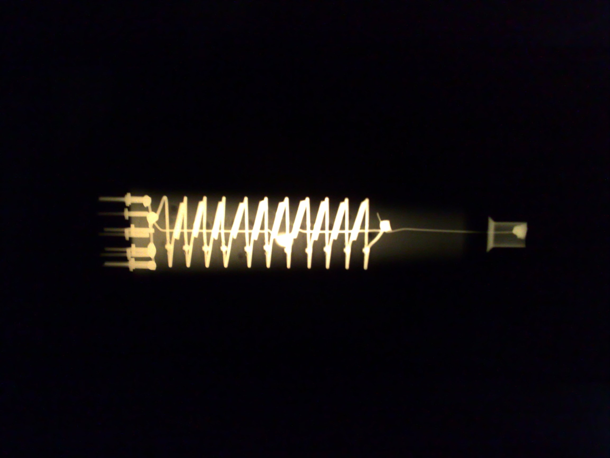

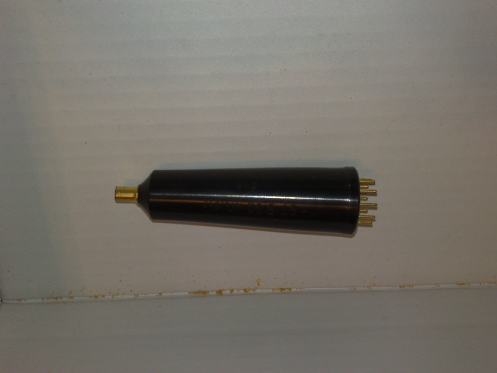

Sujet : Lampe noir Nouveau | De caferic Le 12-10-2010 à 16:58 sta |
Je viens de trouver dans tout le fatras que un copain du copain au copain d'un des mes copain, m'a donné ...
Quelqu'un connaît ???
A bientôt
Sujet : Lampe noir Nouveau | De caferic Le 12-10-2010 à 17:01 sta |
Mince, j'ai oublié le marquage ![:o[]](s13.gif)
ST 5.00 Mle Dep
D X E
Sujet : Lampe noir Nouveau | De slouptoouut Le 12-10-2010 à 17:05 sta |
Encore un obus !
ce bidule truc n'est pas une lampe, mais un erzatz "solid-state" de tube EY500A (fabriqué par DXE, il s'appelle en général ST500, et contient tout un tas de diodes silicium "normales" mises en série et moulés dans de la résine, utilisation en diode de récupération pour étage de sortie ligne et THT des télés couleurs , composant peu fiable et déja évoqué a maintes reprises sur d'autre précédents articles de ce forum... )

Sujet : Lampe noir Nouveau | De caferic Le 12-10-2010 à 18:00 sta |
Merci Slouptoouut, j'en ai deux (pas de cochonneries SVP) comme ça !!!
Demain je ferais une radiographie pour voir !!!

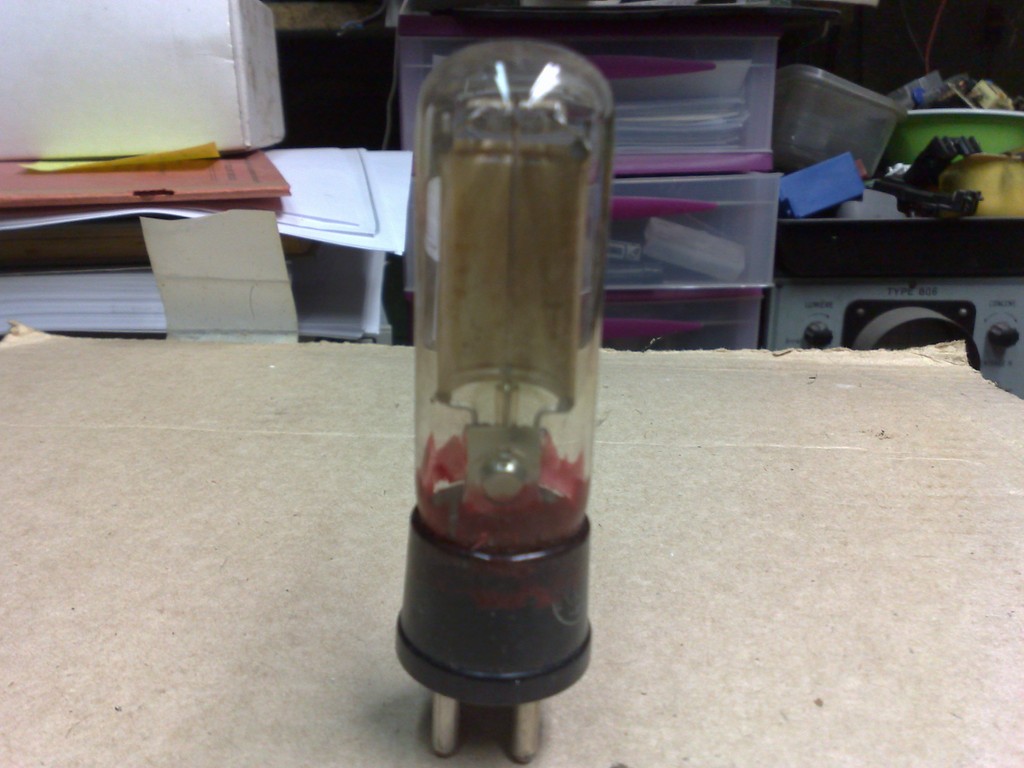

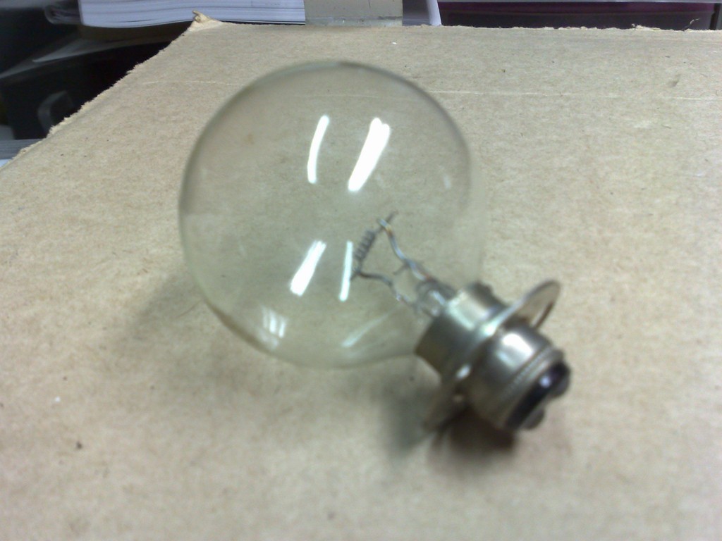

Sujet : Lampe noir Nouveau | De caferic Le 12-10-2010 à 18:29 sta |
Voici quelques lampes ... et autre truc
Sujet : Lampe noir Nouveau | De caferic Le 12-10-2010 à 18:30 sta |
Sujet : Lampe noir Nouveau | De caferic Le 12-10-2010 à 18:31 sta |
Sujet : Lampe noir Nouveau | De caferic Le 12-10-2010 à 18:32 sta |

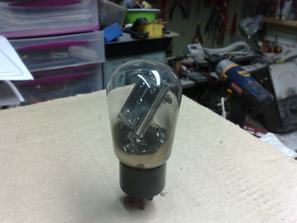

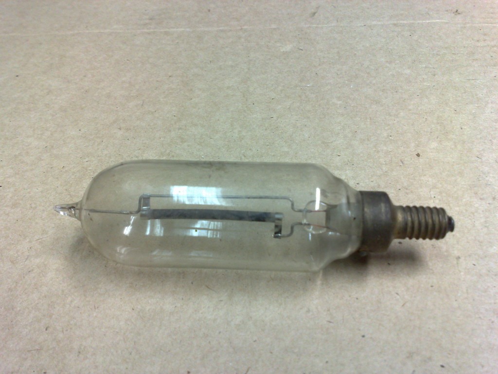

Sujet : Lampe noir Nouveau | De slouptoouut Le 12-10-2010 à 19:56 sta |
Intéressant ...
Je dirais :
1-cellule photoélectrique pour projecteur cinéma sonore (son optique) culot UX4
2-régulatrice a l'oxyde d'uranium "URDOX" (pour poste TC ) culot a vis , genre E12 long
3-lampe d'éclairage spéciale basse tension ( 24 à 28V je suppose) culot P30S ( culot à bague plate diamètre 30 - 3 lumières pour ergots asymétriques) utilisée soit comme excitatrice (cinéma sonore) soit dans certains appareil de labo (usage médical)
4-apparemment une vieille triode BF de puissance ? ( on voit mal si il y a une grille et comment elle est !)

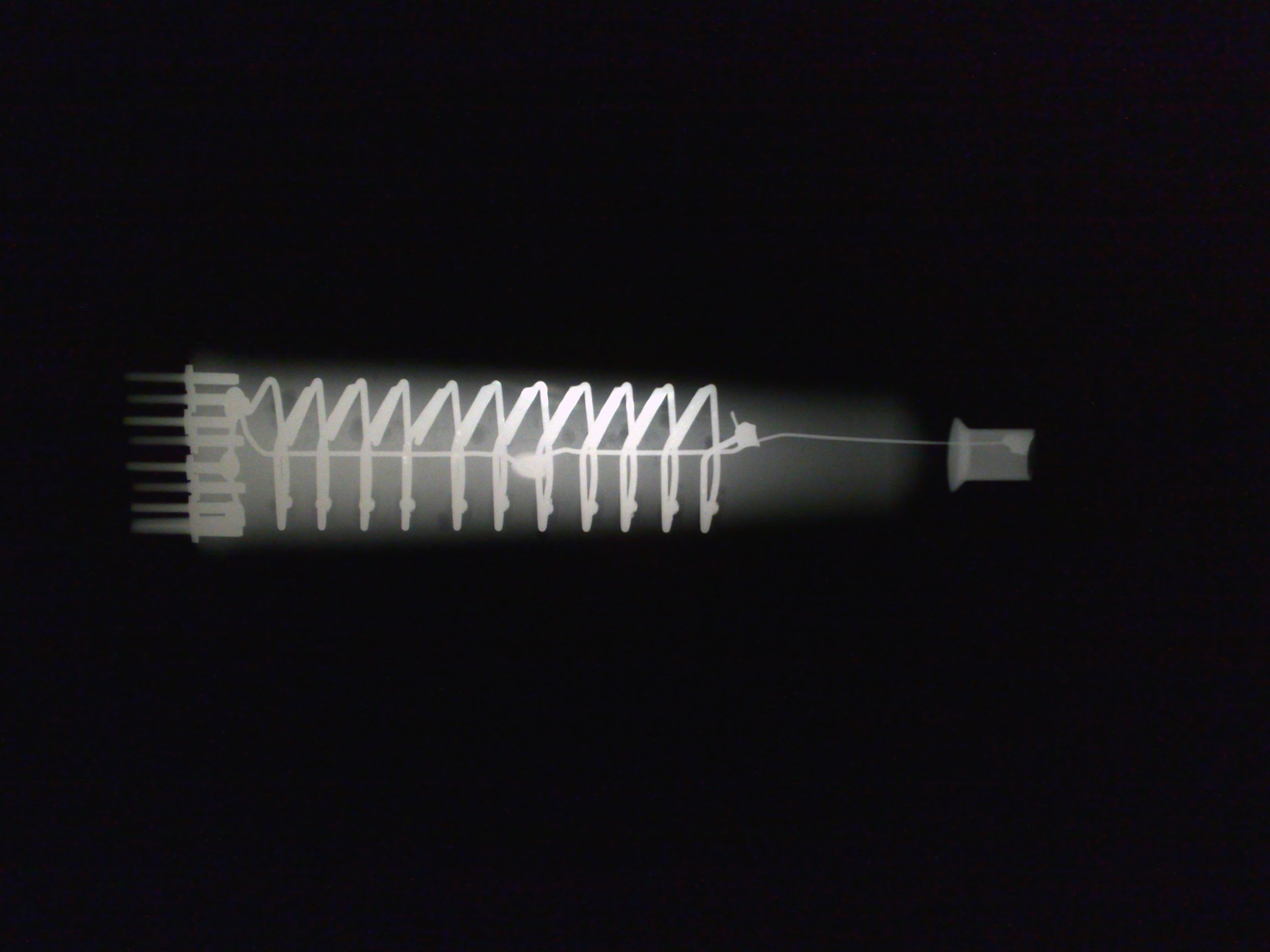

Sujet : Lampe noir Nouveau | De caferic Le 15-10-2010 à 10:57 sta |
Pour rassurer ses proche, je ne vois rien de cassé, la colonne vertébrale
Sujet : Lampe noir Nouveau | De caferic Le 15-10-2010 à 10:58 sta |
et les côtes sont entières
Sujet : Lampe noir Nouveau | De caferic Le 15-10-2010 à 11:03 sta |
Désolé ! aprés revisionnage avec le docteur Miro, il y a une perte d'une partie du cerveau, un tassement au niveau des vertèbres cervicales, et une énorme hernie disquale !!!
