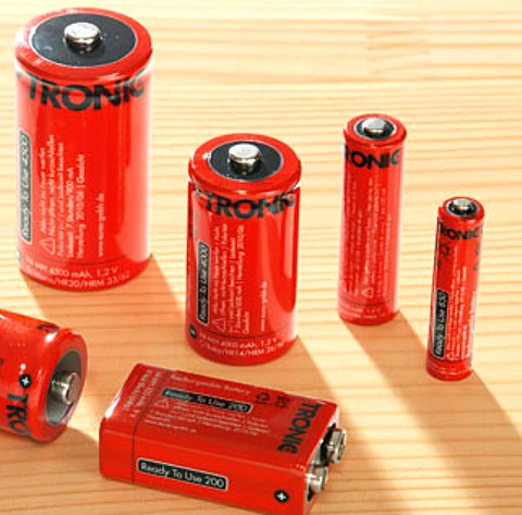

    J'ai trouvé, début octobre, des accus Ni-Mh "Tronic" vendus par "LIDL", dans toutes les tailles usuelles des piles ( HR03 pour les piles LR03 , HR06 pour les piles LR06, HR14 pour les piles LR14, et HR20 pour les piles LR20) et j'en ai fait une grosse provision , pour mes nombreux appareils nomades et notamment tous mes radiocassettes puisque je me suis mis a les collectionner et que ces engins sont tres gourmands en piles !
    Ces accus m'ont laissé plutôt bonne impression sur plusieurs points dont :
    -Le prix tres inférieur aux grandes marques : 2 euros99 le blister (a peine plus cher que les piles "jetables" ! un blister de 2 piles alcalines équivalente vaut entre 1 euro50 et 2 euros )
    -ils fonctionnent correctement (a ce prix, ils auraient pu avoir des défauts) et les caractéristiques annoncés sont tenues (un élément marqué 1,2V 4000mAh fait bien environ 1,2V et délivre bien environ 1A pendant 4 h )
    -les éléments HR14 (équivalent LR14) et HR20 (équivalent LR20) sont "de vrais R14" et "de vrais R20" ! (contrairement a bon nombre d'accus économiques de grandes surfaces qui propose des éléments taille R14 ou R20 de seulement 2000 à 2500mAh et qui ne sont pas de vrais éléments de cette taille , mais l'équivalent d'un élément R06 entouré d'un moulage en plastique aux dimension d'une pile R20 ! problème déja maintes fois évoqués sur divers forums ! )
    Ces accus sont déja amorti dès la première recharge , et même si il ne fonctionneront peut être pas 500 cycles, ils sont intéressants même si il ne servent que peu de fois !
    -Qu'en pensez vous ?
    -qui peut être le fabriquant de ces accus "Tronic" ?
    -d'autre ont il des retour d'expérience sur le nombre de cycle et la longébitée de ces accu "Tronic" ?
    Sloup
Sujet : Accus Ni-Mh Tronic - bonne affaire !? Nouveau De slouptoouut  Le 15-10-2010 à 12:36 sta
    désolé pour les fautes de frappe (on est obligé de "jouer les dactylos de compét" entre 2 déconnexions ou le prochain plantage, et on poste ça dare-dare sans relire, c'est ça l'informatique ! )
    a propos de ces accus Tronic , le topics s'applique au accus vendus actuellement (si il en restent encore ! car à ce prix ...) et de couleur rouge !
    pas aux anciennes générations d'accu "Tronic" de chez LIDL qui étaient gris (l'ancienne génération , grise, ne respectais pas les caractéristiques éléctriques annoncés et tenais pas ses promesses )
    En accu "Tronic" rouges, il existe aussi l'équivalent de la pile rectangle de 9V .

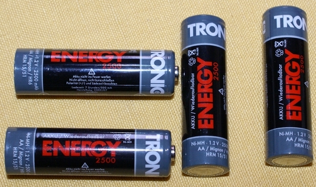

Sujet : Accus Ni-Mh Tronic - bonne affaire !? Nouveau De aldon  Le 15-10-2010 à 13:52 sta
    Moi les miens d un modele semblable aprés environ 20 charges ne tiennent plus que 500 mA pendant 2 heures au lieu de 4 au départ
    Utilisation sur flash électronique
    Mais économique quand même

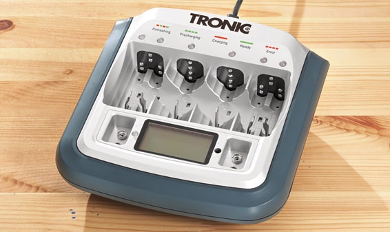

Sujet : Accus Ni-Mh Tronic - bonne affaire !? Nouveau De aldon  Le 15-10-2010 à 14:00 sta
    Le chargeur à 16.99

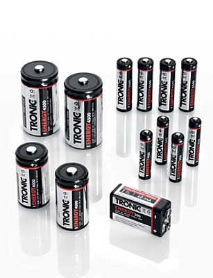

Sujet : Accus Ni-Mh Tronic - bonne affaire !? Nouveau De slouptoouut  Le 15-10-2010 à 15:11 sta
    oui, je connais ces accus gris, c'est "l'ancienne version" et ils ne tiennent pas toujours leur promesses, ou pas longtemps, ceci dit à ce prix ils sont amortis dès la seconde recharge , et si on a une perte de capacitée importante apres quelques temps , on peut les recharger plus souvent
    Evidemment , cela suppose que ce soit pour des applications ou on ait souvent la possibilitée de disposer du secteur pour brancher le chargeur , ce qui est en général le cas pour un flash électronique en photo d'intérieur, ou pour un radiocassette trimbalé de pièces en pièces ou dans le jardin ( même si on dispose d'une énorme maison et d'un tres grand jardin , la prise de courant la plus proche n'est généralement qu'a quelques hectomètres ...)
    Evidemment, si c'est pour courir un rallye raid nocturne de 70 km (voire plus) , a pied, en pleine nuit et en pleine cambrousse, et que les rares endroits disposant du secteur sont à plusieurs dizaines de kilomètres , ça change tout !
    (mais là, vu que une telle épreuve se prépare longement a l'avance, et nécessite tout un entrainement et tout un matériel, on prévoit le coup , on prévoit un jeu de secours et on prend des piles ou des accus de marque et pas chez LIDL !)
    Quand au chargeurs proposés avec , ils sont universels (acceptent toute les tailles) et sont "intelligents" , ils savent en principe s'arrêter en fin de charge (il y a toute une circuiterie avec des transistors et un microcontroleur dedans ! ce n'est pas un bête montage transfo+pont de diodes+ résistance de limitation ...) mais attention : le courant de charge est élevé ! je dirais même trop élevé ! et si certe ça charge vite ! ça réduit vite la durée de vie des accus (plus le courant de charge est grand, moins il faut attendre pour qu'il soient pleins ...mais cela abrège l'espérance de vie des accus ! )
    Pour bien faire, il faudrais modifier le chargeur, et en théorie il suffit de modifier la valeur de quelques résistances , pour retomber a une charge à C/10 pendant 14 h environ (régime de charge lente, qui n'abime pas les accus)
    Sloup

    Chargeurs TLG1000 (différents suffixes selon modèles et versions) LIDL
    Chargeurs "intelligents" a microcontroleurs, 6 éléments 1,2V + 2 pour type 9V , c'est une version plus moderne du KH980 avec les mêmes caractéristiques générales , a quelques détails près ...et ont donc les mêmes qualités et défauts a peu de choses près
    -avantages : charge rapide des accus (avec l'inconvénient d'un courant de charge élevé ) / le chargeur s' arrête automatiquement ce qui évite des conséquences facheuses en cas d'oubli (ceci avec détection delta V attestant que l'accu est correctement chargé , ni pas assez ni trop !) / charge d'entretien (courant de charge réduit pour maintenir des accus bien chargés , apres la charge principale , en attendant de s'en servir) indication de l'état et du niveau (LED + afficheur LCD ) le chargeur sait reconnaitre et recharger un accu déja partiellement chargé (détection plus hative de delta V et réduction du temps de charge)
    -inconvénients : courant de charge élevé (la durée de charge est intéressante mais la réduction de durée de vie l'est moins !) le montage basé sur un microcontroleur risque d' être problématique ! il rend ce chargeur difficile a dépanner ou modifier en cas de problème ! (en cas d'avarie il vaut mieux procéder a l'échange u chargeur complet que tenter d'y intervenir ! contrairement à un chargeur avec de la logique cablé et des composants traditionnels ou l'amateur peut facilement agir !) l'afficheur LCD qui constitue une amélioration peut constituer un défaut de robustesse (appareil plus complexe, et afficheur fragile, sujet a bris en cas de choc )

Sujet : Accus Ni-Mh Tronic - bonne affaire !? Nouveau De slouptoouut  Le 17-10-2010 à 15:03 sta
    petit retour sur les chargeurs :
    a propos du TLG1000 (TLG1000B2 pour être exact, celui que montre Aldon) j'ai entre temps eu la curiositée d'en démonter un (démontage qui est, volontairement, rendu difficile par des vis spéciales au fond, et puis par collage de certains éléments internes ! )
    Ce chargeur est effectivement automatique, et sait s'arrêter quand l'accu est plein , ou il sait reconnaitre un accu défectueux ...Et il est modifiable pour ne pas appliquer des courants trop grand, notamment aux éléments taille R06 qui se voient appliqué un courant de charge de 1 A ! (normalement pour des R06, il faudrais 200 à 250 mA en charge normale, et 400 à 500 mA en charge rapide)
    Mais cela suppose de charcuter le circuit imprimé et d'insérer des résistances ou modifier des branchements (modif irréversible et risqué , on risque d'abimer quelque chose d'autre !)
    Par ailleurs, si ce chargeur est effectivement intelligent , il ne sera guère dépannable , en effet :
    - la platine chargeur elle même est géré par un microcontroleur en montage CMS ( le jour ou ce µC sera buggé, ou HS , autant dire adieu au chargeur)
    - l'alimentation est une alim à découpage (et non un transfo classique+ pont redresseur ! ) donnant du 5V et du 21 V (ce 21V n'est pas une tension courante ce qui ne va pas simplifier les choses !) et cette alim est collée (rendant son démontage difficile, et irréversible )
    Bref, un produit pas mal pensé au niveau théorique , mais souffrant de quelques tares au niveau pratique, et il n' est manifestement pas fait pour être dépanné ...

    Accus Lidl: êtes vous sûr que la couleur de l'accu change quelque chose ?
    Pour ma part j'ai eu des R6 gris: de la vraie merde !
    Par contre les 9V visiblement tiennent le coup.

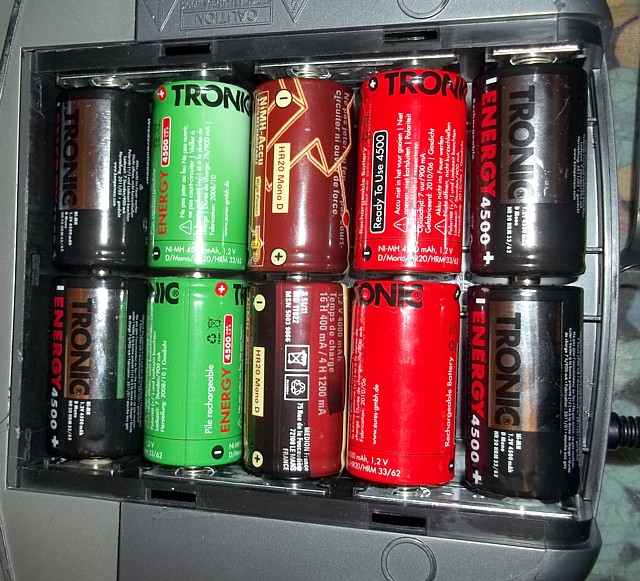

Sujet : Accus Ni-Mh Tronic - bonne affaire !? Nouveau De slouptoouut  Le 09-11-2010 à 13:00 sta
    a propos des accus LIDL :
    oui, la couleur change tout (en fait , évidemment ce n'est pas simplement la couleur, mais c'est suite a des changements de fabrcations , les gris "anciens modèles" étaient bien plus merdiques , fait avec n'importe quoi , et ne tenais pas du tout les caractéristiques annoncés ...au point que la répression des fraudes s'en est mélé ! )
    Ensuite, il y a eu une génération de couleur verte , une autre d'un autre gris, et enfin récemment les rouges (et si ces accus sont tous distribué par LIDL, et ont tous sensiblement le même aspect, ils sont issus de chaines de fabrication différentes, et fabriqué avec un soin bien différent ! et il y a des mauvaises séries, et des bonnes séries ! )
    Bon, évidemment , ça ne vaut pas des accus pros de chez SAFT , mais c'est pas le même prix ... Et si les séries grises sont mauvaises, les séries vertes, et rouges, s'avère correctes !

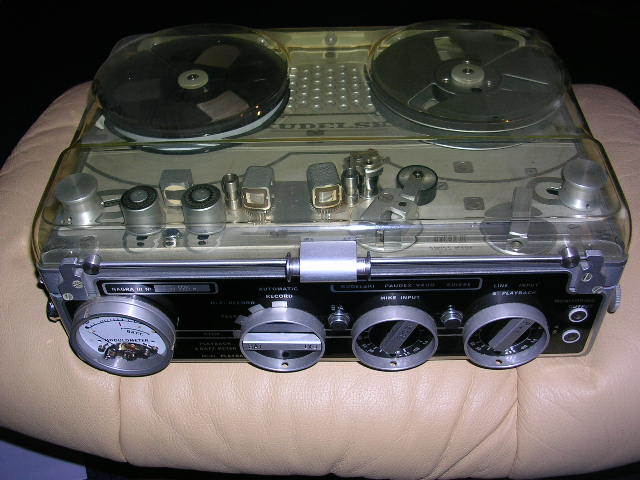

    Wizhar, amusant, j'ai aussi des vieilles Saft, peut être encore plus vieilles dans mon Nagra !
    j'ai un III et un IV-2
Sujet : Accus Ni-Mh Tronic - bonne affaire !? Nouveau De wizhard  Le 13-04-2012 à 12:49 sta
    Bonjour Michel....
    Il faut que je regarde, mais je pense avoir vendu ce Nagra III (que j'ai récupéré par la suite !) à peu près en revenant de l'armée, soit il y a près de 50 ans (1963)
    J'ai aussi un IV, la version cheap.
    Belles bêtes, même si on n'en fait plus grand chose.....
    Amitiés Daniel.

    -les noirs semblent bien, mais sont encore trop récent pour avoir assez de recul sur le comportement a long terme

    j'ai récemment trouvé , en allant courir, un splendide boom-box fonctionnant ...avec 10 piles LR20 (comme le Nagra !) et j'y ai mis les accus dont il est question ici !
    L'appareil n'avais aucune panne grave et avais été jeté dans la nature , juste parce il avais quelques défauts "cosmétiques" et quelques mauvais contacts ! (par contre, je n'ai encore jamais trouvé un Nagra III jeté dans la nature en allant courir ! )

    ça c'est un bel échantillonnage....
    Je ne me souviens plus si c'était 10 ou 12 piles dans un Nagra. comme dans tous les appareils, télécommandes et autres APN j'enlève les piles ou batteries de ceux qui ne servent pas. par prudence, j'ai trouvé suffisamment d'appareils transformés en bouillie bordelaise pour me méfier.....
    Pour parler franchement, même en fréquentant assidument les monstres et les déchetteries moi non plus.....

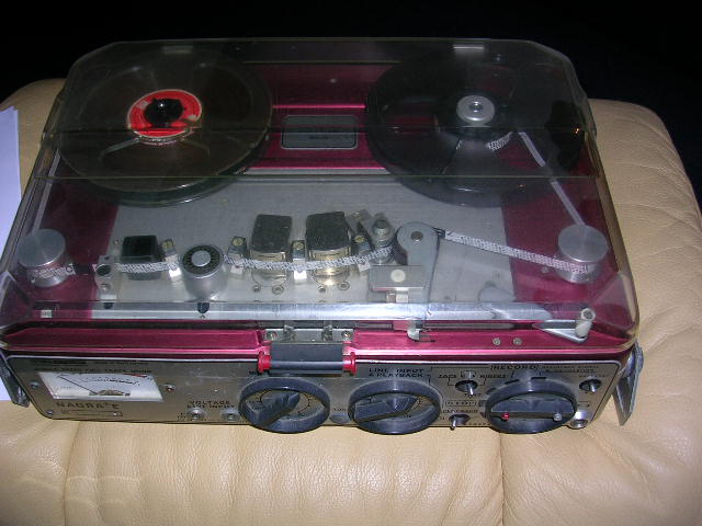

    (quoique si je n'avais pas récupéré le IV (le rouge) où il était il aurait sans doute fini en déchetterie.....)

    Oui, c'est un bel échantillonage, et c'étais aussi l'occasion de voire lesquels tiennent le plus longtemps en condition reelle et sur un appareil assez gourmand ! (ce "boom-box" , abandonné sur mes parcours de course en entrainement, ne contenais fort heureusement plus de piles , mais il devait être assez ruineux a l'usage vu q'il consomme un peu plus d'une quinzaine de watts ! )

Sujet : Accus Ni-Mh Tronic - bonne affaire !? Nouveau De F6FLC  Le 13-04-2012 à 23:58 sta
    je ne sais même plus si ce n'est pas 14 piles !
    le III est le même avec la tête synchropilot en plus
    le VI-2 pareil, les deux provenance FR-3 quand ils sont passés du film à la vidéo

    Par contre, ton rose est le modèle "E" comme économique !

    - Avez vous un Nagra "E" ? celui en alu anodisé rose ?

Sujet : Accus Ni-Mh Tronic - bonne affaire !? Nouveau De jpette  Le 23-07-2012 à 05:09 sta
    Ceux de chez lidl, les bons c'est a dire: kh980 et le TLG 1000 B2
    (Ni le B1 ni le B3 qui sont eux a eviter)
    Non je n'ai malheureusement pas de Nagra E (c'est une tres belle piece de collection)

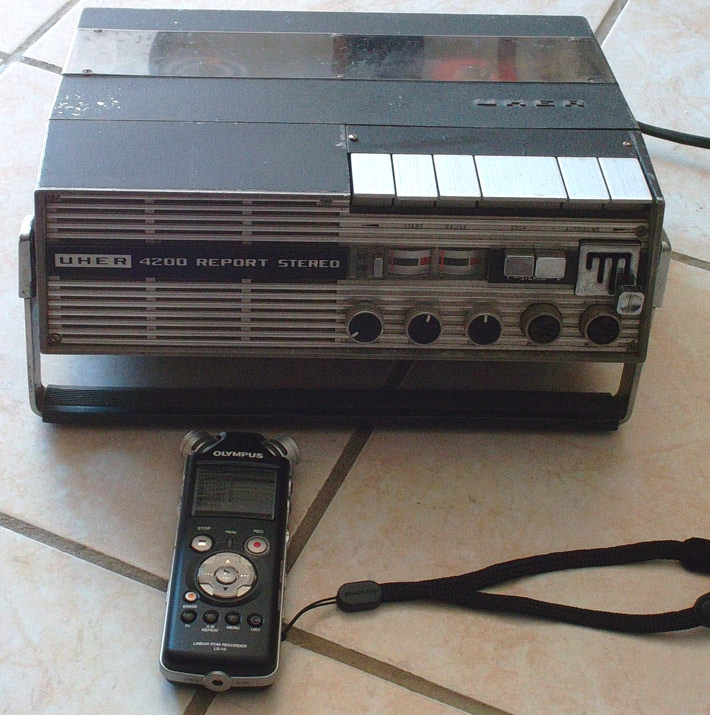

    Moi j'emploi de plus en plus des accus ,plomb , électrolyte gelifier ,(YUASA,ELECSON...,) qui sont utiliser dans des systèmes de haute sécurité d'ailleurs, alarmes, video surveillance, ils sont très performants et dure longtemps la charge ne pose aucun problème avec le 10em d’intensité ,j'ai un "HUER 4200 repor stéréo" , qui en était equiper de cette batterie d'origine! (6 volts et qui fonctionne encore!) Etonnant,..non...comme disait Pierre Desproge.)8oI
    Filoch.....:o)
    Pou notre "Sieur" Marathoniens ,il peut courrir avec ,3,5 Kg seulement ,:-D:-D:-D

    Tu as de la chance avec ton Uher (il m'en reste un aussi !!), ces saloperies de Sonnenshein ne tenaient pas 6 mois au début....J'avais trouve des batteries anglaises pour les remplacer mais il fallait une bidouille pour les contacts....

    J'ai un "OLYMPUS"ideal pour toi "sieur marathonien" ,OLYMPUS = OLYMPIQUE"j 'espère te voir a LONDRES :-D
    Pas si merdique que cela l'enregistreur numérique ,avec ma paire de: AKG C 3000 avec petite table a alim fantôme Behringer Xeny ,raccorder sur cet enregistreur ,j'ai enregistrer hier un récital d'orgues a la cath..D'AUXERRE. excellent.:-p
    Pour le "UHER" quand on marche ou bouge ca ne fait pas du tout wôôwwwôôw car l'entrainement du système et perpendiculaire a la rotation du cabestan!.. il y avait dedans une "Yuasa" 6volts 4 Amp.surement fabriquer pour cet usage , par contre toute les batteries au plomb "Chintoc" c'est vraiment de la Merde!. Cela doit être fait avec de la recup de plomb ....pour les tuyaux de vidange! ,vu qu'ils rachètent toute les métaux a prix d'or ,sauf que s'en ai pas :-[

Sujet : Accus Ni-Mh Tronic - bonne affaire !? Nouveau De slouptoouut  Le 01-08-2012 à 19:12 sta
    les accus en question
    (et j'en profite pour redonner au sujet le titre d'origine )
