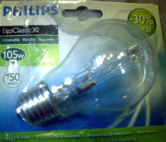

... Pour revenir sur les lampes à incandescence, et les halogènes rétrofit proposé en lieu et place et qu'on croyais en dehors de tout soupson , dont j'ai quelques exemplaires (histoire d'en avoir dans ma collection même si, pour l'instant ça ne mérite guère d' être collectionné)
Ces lampes , d'apparence banales et anodines, existent sous plusieurs versions et réservent en effet quelques surprises !
Il y a les halogène rétrofit dont le bulbe contient une halogène capsule genre "G9" fonctionnant directement sur le 230V du secteur , et faisant économiser( ou censé faire économiser ) 30%...

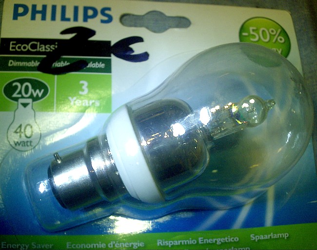

et les halogènes rétrofit dont le bulbe contient une halogène capsule genre "GY6,35" basse tension en 12V , et faisant économiser( ou censé faire économiser ) 50% !

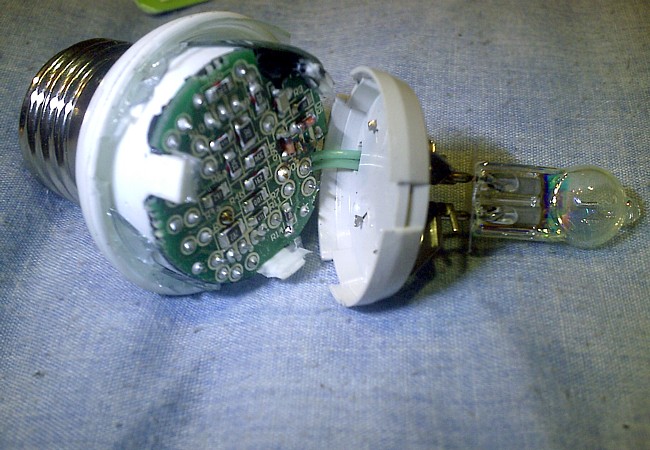

seulement , le second type, s'avère bien plus compliqué qu'il y parait , et génératrice de rayonnements électromagnétiques parasites (on pensais être a l'abri de ce genre de défaut avec ces lampes là ! et bien non !)
en effet, il y a non pas un transfo, ni un condo, mais une alimentation à découpage complète, en composants CMS entre le culot et la capsule !
...Et puis ces alim ne sont pas toujours ce qu'il y a de plus fiable !
Pourquoi faire simple quand on peut faire compliqué

Quand on fait la comparaison les ampoules contenant une lampe en forme de tube comme sur la première photo n'éclairent pas aussi bien que les traditionnelles dans la partie opposée au culot. En fonction du luminaire ça peut être gênant, détail à regarder avant l'achat.
Il en existent d'autres avec halogènes capsule en 230V sans électronique. Suivant la forme du filament ce problème doit pouvoir être minimisé, à essayer.

Sujet : lampes halogènes rétrofit et nuisances ! Nouveau | De slouptoouut Le 25-10-2010 à 00:38 sta |
la lampe autopsié , et renfermant une alim à découpage , est une philips avec embase argentée en partie inférieure du bulbe, et du modèle "50% d'économie" , et de manière générales toutes celles avec un carter argenté ou plastique en partie inférieure du bulbe
(2 eme blister photographié en tête de ce topics)
Par ailleurs, effectivement, les halogènes a élément tubulaire vertical, enfermé dans une seconde enveloppe ronde , ne sont pas aussi omnidirectionnelles que les incandescence classique a filament horizontal, ou a filament en arc de cercle ou en feston ...

Comment une telle lampe, surtout avec une telle électronique embarquée, peut-elle être dimmable ?
Sujet : lampes halogènes rétrofit et nuisances ! Nouveau | De slouptoouut Le 25-10-2010 à 00:49 sta |
En effet, on se le demande ...
Je doute que toute cette électronique acceptent de fonctionner correctement avec du courant haché par un gradateur ! et c'est marqué "dimmable" pourtant !

Ce qui m'eclate c'est la taille de l'ampoule et la technologie qui la compose pour une 20W rien que sa fabrication a due couter 10 fois plus cher , 10 fois plus d'énergie pour l'assembler et creer du coup bien plus d'éléments polluants.
En fait cette pauvre ampoule pour moi est malgrés elle bien ridicule , je la plaindrais presque peuchère

Je présume, vu l'apparence, que l'ampoule finale est une halogène sous 6 ou 12 volts, l'électronique intermédiaire ne servant qu'à abaisser la tension (alim à découpage).

pour en revenir a ces halogènes rétrofit et leurs nuisances, outre celles , radiophoniques, que génèrent leurs alim à découpage, il y a le risque ...Et outre le problème du recyclage de ces lampes une fois celles ci devenues défectueuses , ce qui arrive souvent avec ce type d'alimentations ... Il y a le risque de les retrouver dans les ordures ménagères et non au recyclage !
En effet, elles ressemblent comme deux gouttes d'eau a des incandescences classiques (sans électronique) et les conteneurs de collectes indique qu'il sont fait pour les tubes fluo, lampes fluo compactes basse consommations , lampes fluo d'intégrations et autres lampes spéciales (et ces réceptacles ne mentionnent pas qu'il faille y déposer les lampes à incandescences classiques, ni n'expliquent la différence entre lampes à incandescence classique et ces lampes halogènes rétrofit ! )
Du coup, l'usager risque de ne pas savoir si ce type de lampe doit ou non être mis dans ce type de réceptacle de collecte ? ou avec le verre ? ou avec les métaux ? ou aux ordures ménagères ?
(le problème du recyclage en fin de vie est donc double : ces lampes contiennent de nombreux composants qui doivent bien les rendre 10 fois plus polluantes que la bonne vieille lampe à incandescence classique ! et en plus ces lampes risquent de ne pas être recyclés dans les filières appropriés parce l'usager n'aura pas su dans quel type de conteneur pour quel genre de déchet les jeter !)
