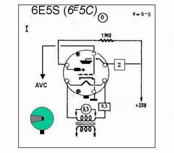

Il y a un oeil magique risse en culot octal, le 6E5C --------->
Se trouve facilement sur eBay...
Sujet : Oeil Magique Nouveau | De bobosse Le 20-12-2010 à 22:41 sta |
Oui, mais avec le 6E5, il n'y a qu'un seul secteur
Sujet : Oeil Magique Nouveau | De Gauloisir Le 21-12-2010 à 01:29 sta |
Merci pour les info, j'ai enchéri sur EBay, faut attendre encore un peu, et à la limite mettre un 6E5 ne me pose pas de problème.

Sujet : Oeil Magique Nouveau | De Gauloisir Le 25-12-2010 à 21:37 sta |
Bon, je laisse tomber l'EM34 sur ebaye, l'enchère est passée à 24,43 euros et c'est pas fini.
Je vais voir, si je diminue la tension des 2 déviateurs en augmentant la résistance, à l'origine de 1 Mohm pour que ça laisse plus d'électrons pour la plaque fluo, ou si j'augmente la tension plaque fluo.
