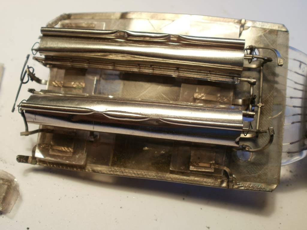

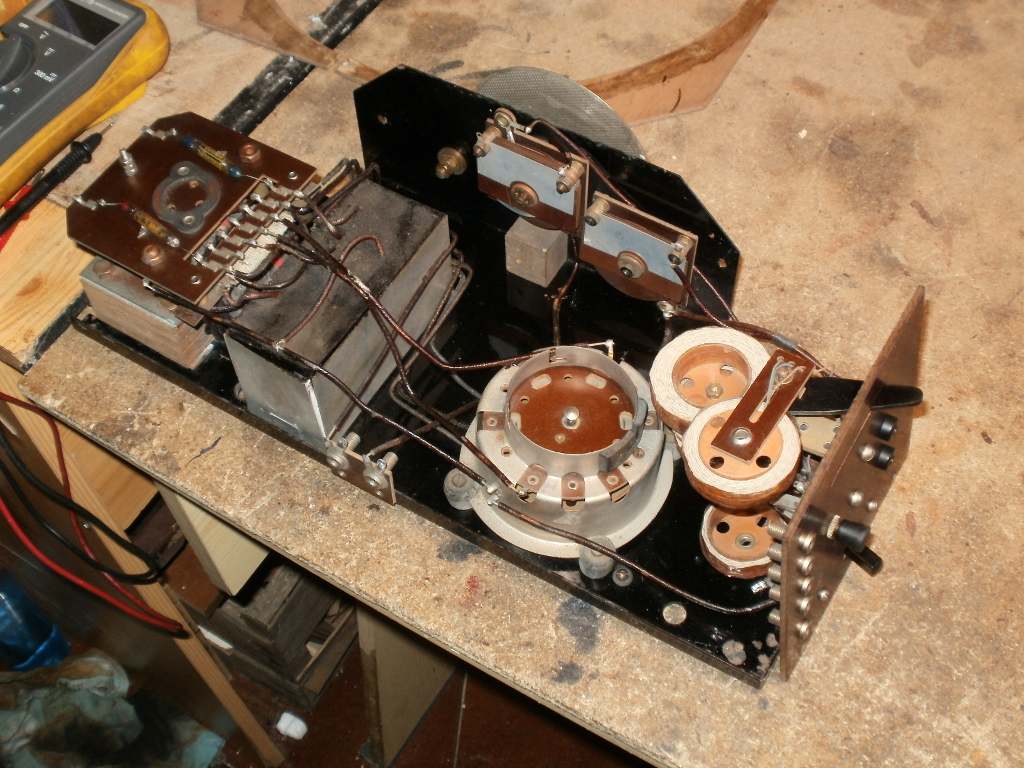

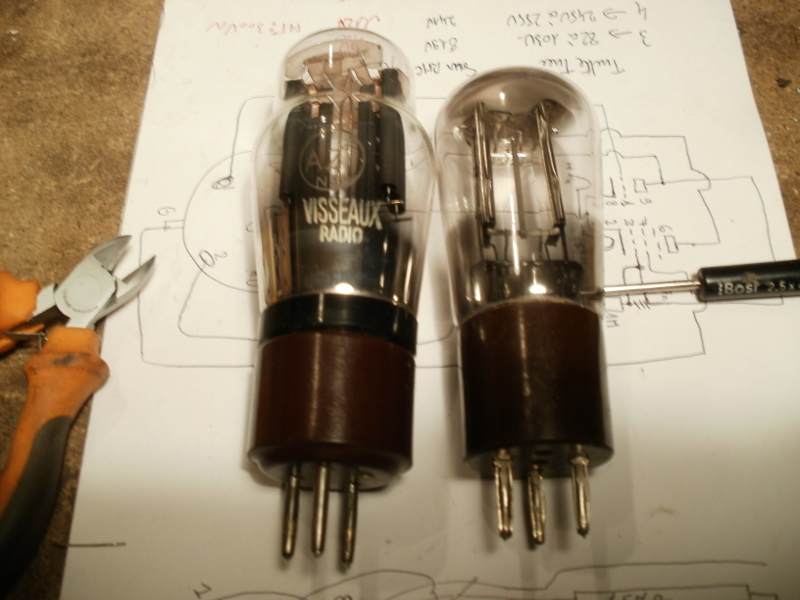

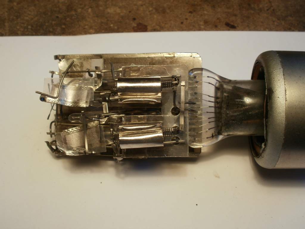

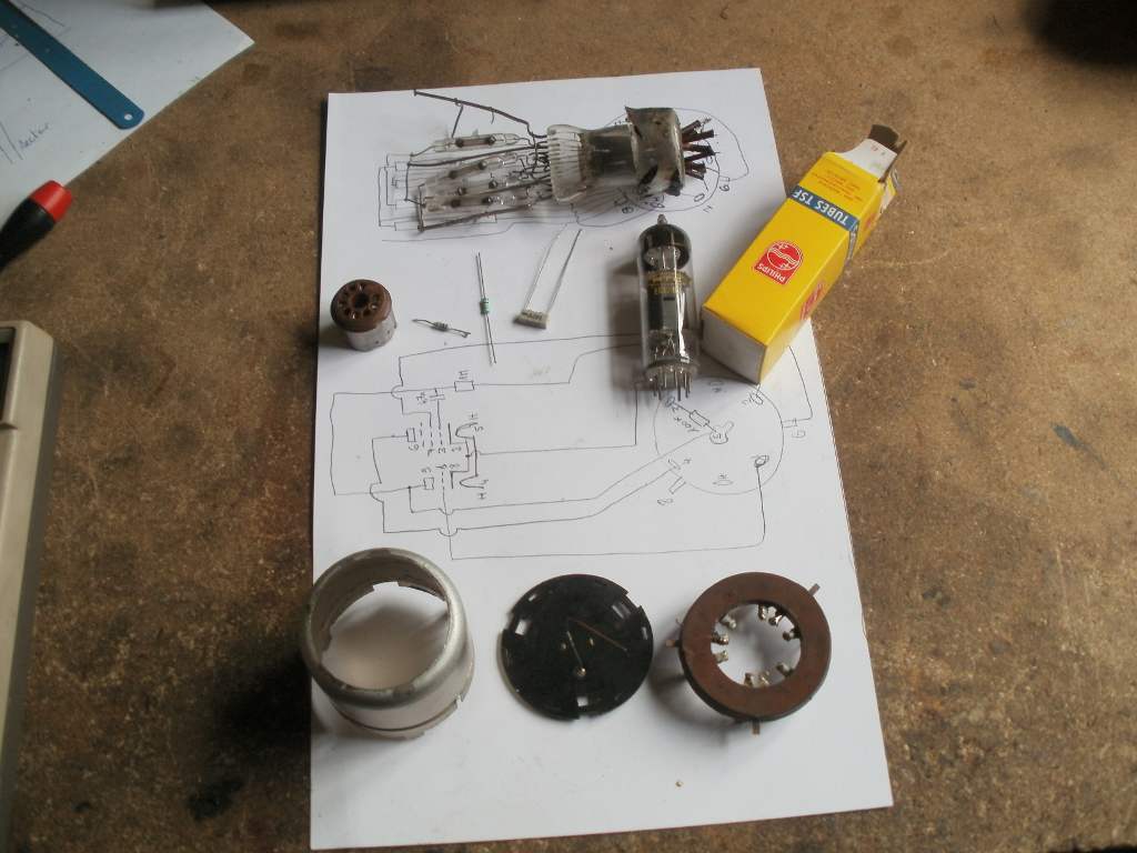

Coucou a tous!

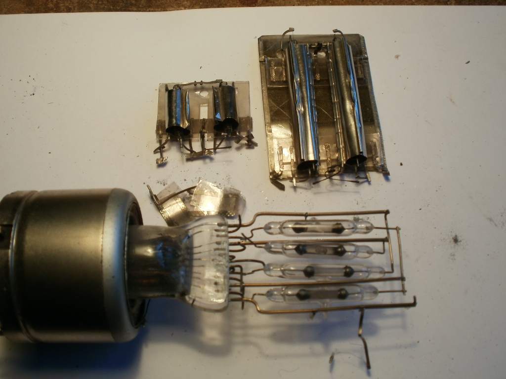

je viens d'autopsier la 3NFW (en fait je ne suis même pas certain du W)
et je vous propose ces quelques photos

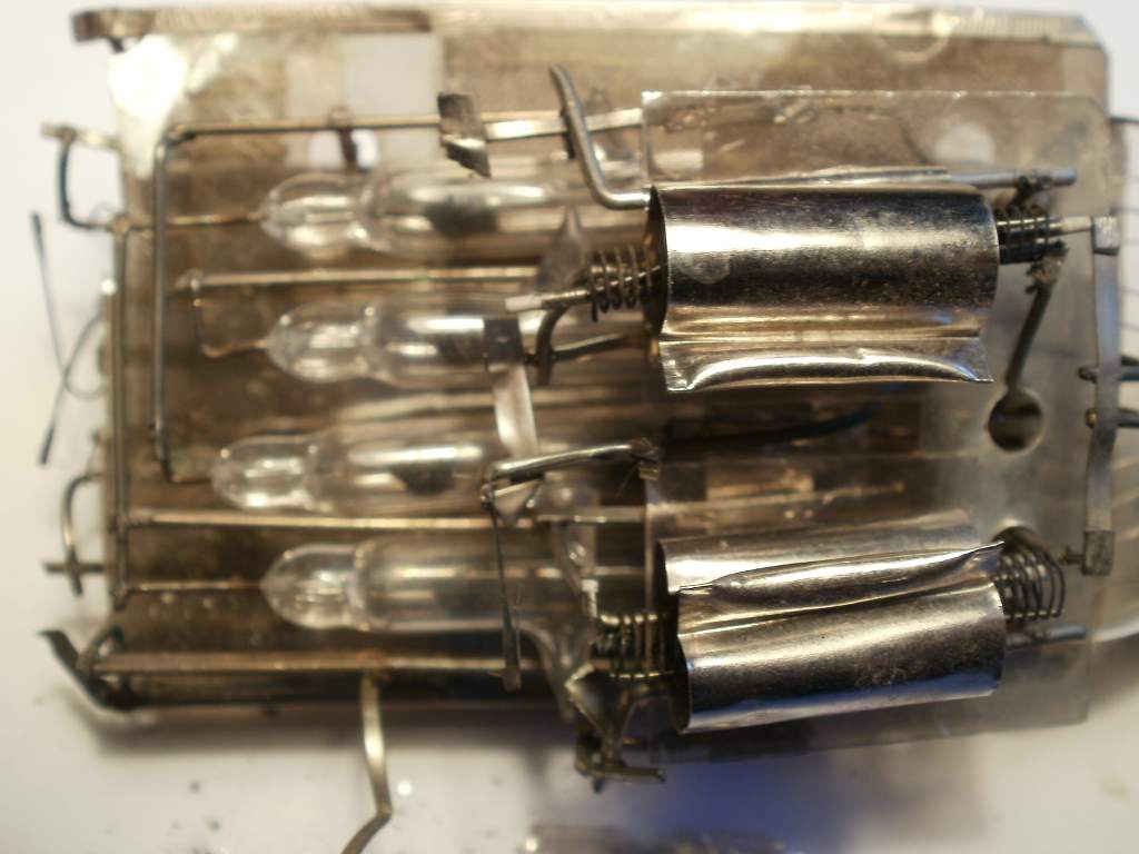

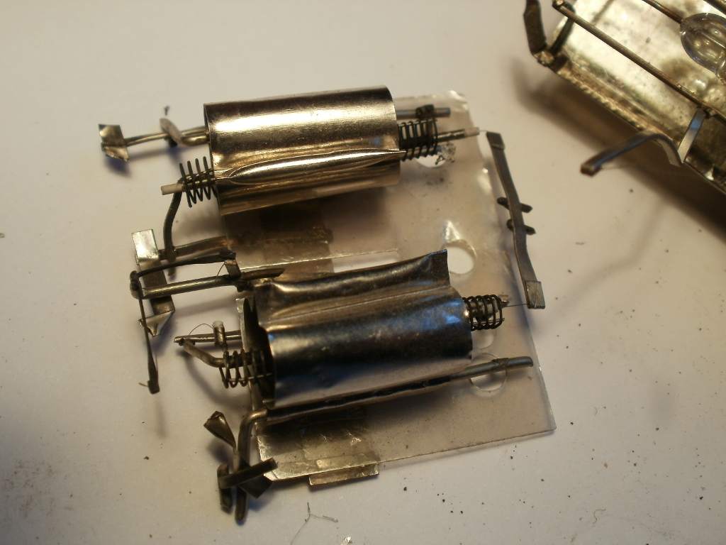

1) la lampe a peu près dans l'état ou je l'ai trouvée, on peu voir a gauche les deux condensateurs et a droite ,deux triodes
2) j'ai enlevé les condensateurs et on voit apparaitre les quatre résistances dans leur tube en verre
3) les deux triodes désolidarisées de l'ensemble
Sujet : EB100 et 3NF..W (suite) Nouveau | De Fifi Le 18-01-2011 à 11:28 sta |

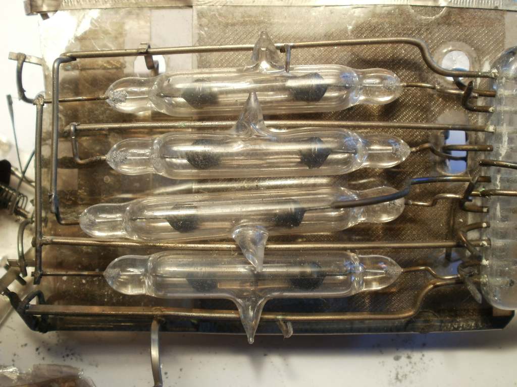

4) gros plan sur les quatre résistances sous verre
5) sur l'autre coté on peu voir les deux triodes montées en parallèle qui sur le schéma ne sont représentées que par une seule triode (celle de sortie BF)
6) une vue des pièces du circuit intégré a lampe![:-)](s1.gif)

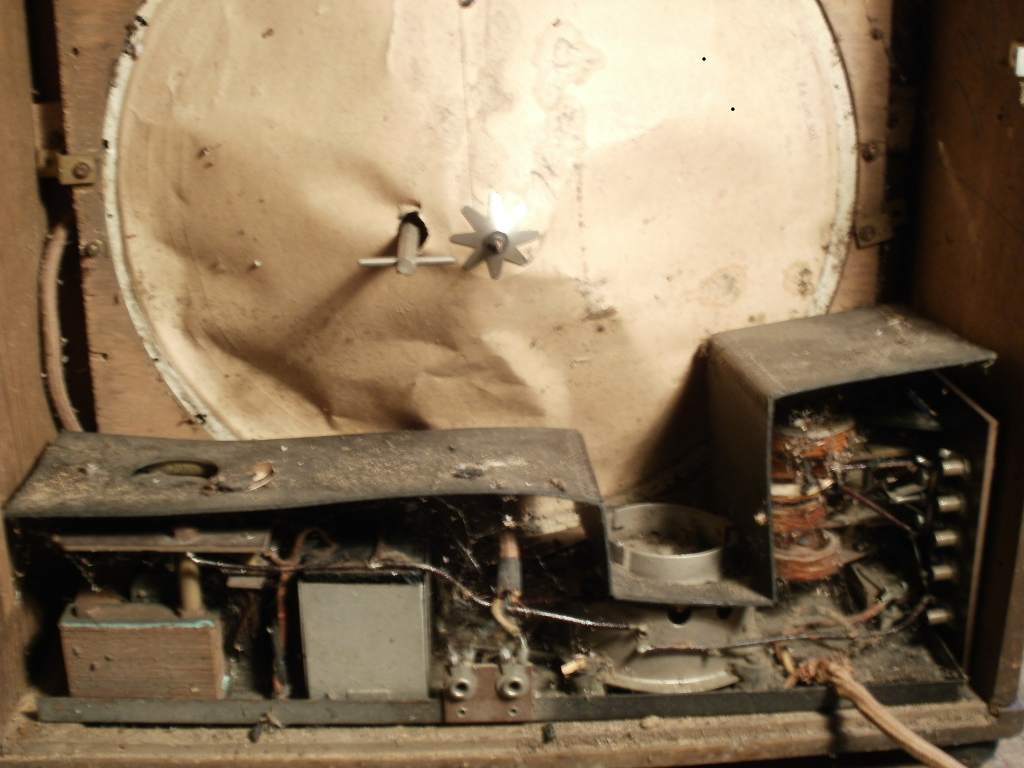

bon, j'ai entrepris le nettoyage du poste
comme vous pouvez le voir, il en avait bien besoin![:-)](s1.gif)

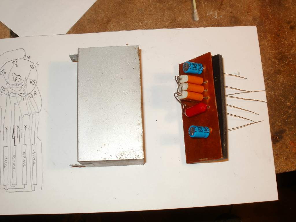

le châssis est maintenant propre, je vais pouvoir attaquer la boite a condensateurs!

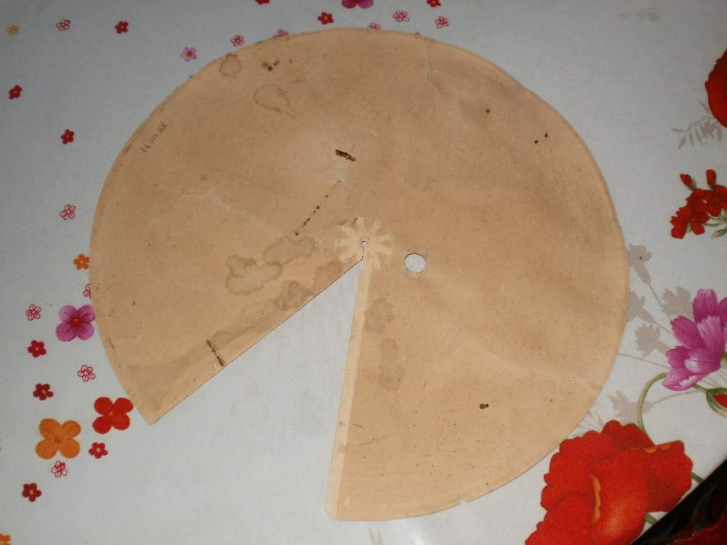

le cône haut parleur a été défroissé mais je ne sais pas comment enlever les tâches (ça restera comme ça!)

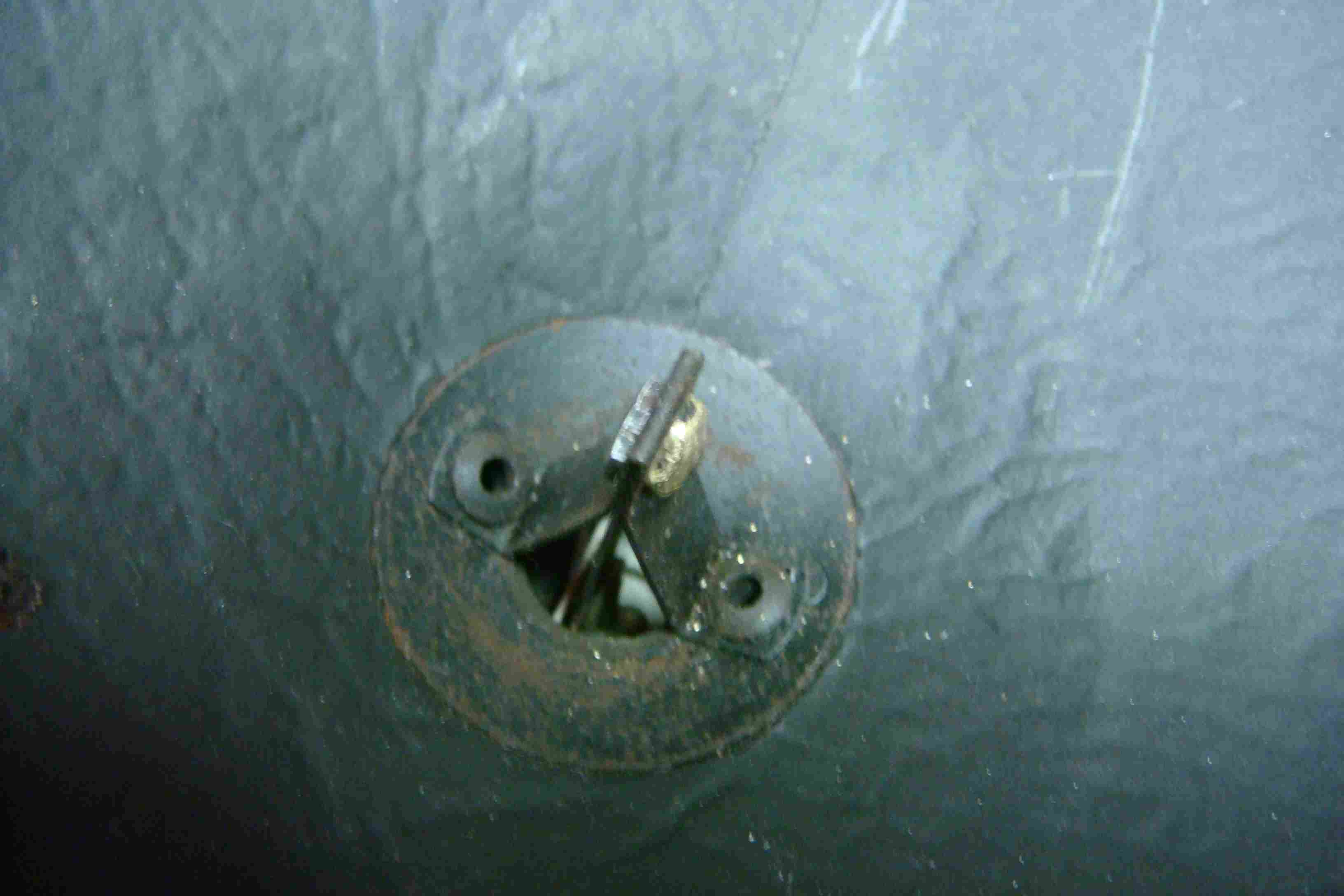

Sujet : EB100 et 3NF..W (suite) Nouveau | De Fifi Le 18-01-2011 à 12:01 sta |
la pièce en zamac du moteur était déformée et ne permettait plus le réglage de la lame entrefer
je l'ai remplacé par un morceau d'alu, le moteur est maintenant fonctionnel!

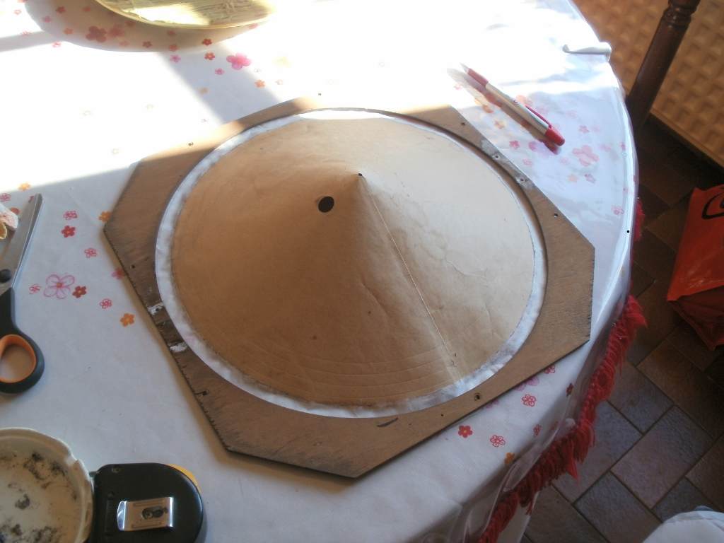

Sujet : EB100 et 3NF..W (suite) Nouveau | De Fifi Le 18-01-2011 à 12:06 sta |

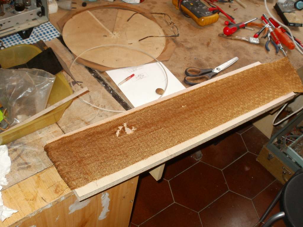

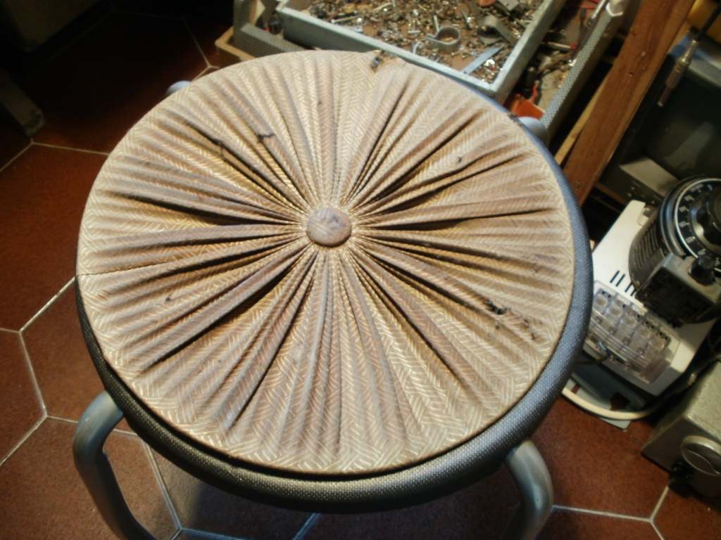

j'ai essayé en vain de réparer la toile HP![:-(](s4.gif)
je m'étais dit, qu'en faisant une petite couture de la déchirure et en inversant le plissage (extérieur devient intérieur)de la toile que j'arriverai peu être a "camoufler" les défauts
hélas!, le tissu était trop pourri et n'a pas supporté la tension lorsque j'ai voulu le tendre a nouveau sur le cerceau!
Zut!

Pour le cône du HP: un petit coup de bombe gris mat????
Sujet : EB100 et 3NF..W (suite) Nouveau | De Jacques (webmestre) Le 18-01-2011 à 12:36 sta |
Les tâches peuvent rester. Attention à la peinture en bombe qui va alourdir le papier et l'humidifier temporairement...

Sujet : EB100 et 3NF..W (suite) Nouveau | De slouptoouut Le 18-01-2011 à 12:59 sta |
j'ai bien reçu (sans plantage ni déconnexion !) vos 2 messages ...et j'ai la toile de HP en assez bon état (mais pas du tout de l'aspect de celle des photos ? la votre semble plutôt être celles des postes à clavier des années 1950...55 , ou alors ce n'est pas les bonnes photos ! )
Sujet : EB100 et 3NF..W (suite) Nouveau | De Fifi Le 18-01-2011 à 13:30 sta |

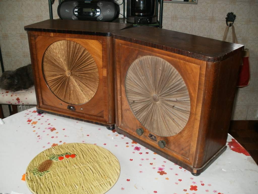

a non!, pas de peinture sur le cône HP!
les tâches resteront, tant pis, je tiens a conserver le cône d'origine de plus qu'il y a un cachet de la date de fabrication!
merci pour l'adresse François, mais je pense que je vais trouver un arrangement avec Patrick!
Patrick, si,si!...la toile est bien celle d'origine montée sur les EB100! motif "chevrons dorés"
regarde sur cette photo avant démontage!
(c'est peut être la photo "a plat" qui rends différemment!)
Sujet : EB100 et 3NF..W (suite) Nouveau | De guy F6ctp Le 18-01-2011 à 15:02 sta |
Pour le cône du HP j'ai remis à neuf celui de mon ATWATER Kent avec du produit pour le cuir venant d'un haras de l'est du vrai c'est je crois de l'huile de palme un spécialiste cuir m'a dit qu'il ne fallait pas employer certain produit du commerce à base de silicone.
Il m'a fallu 4 passage pour avoir un résultat parfait.
@+ Guy

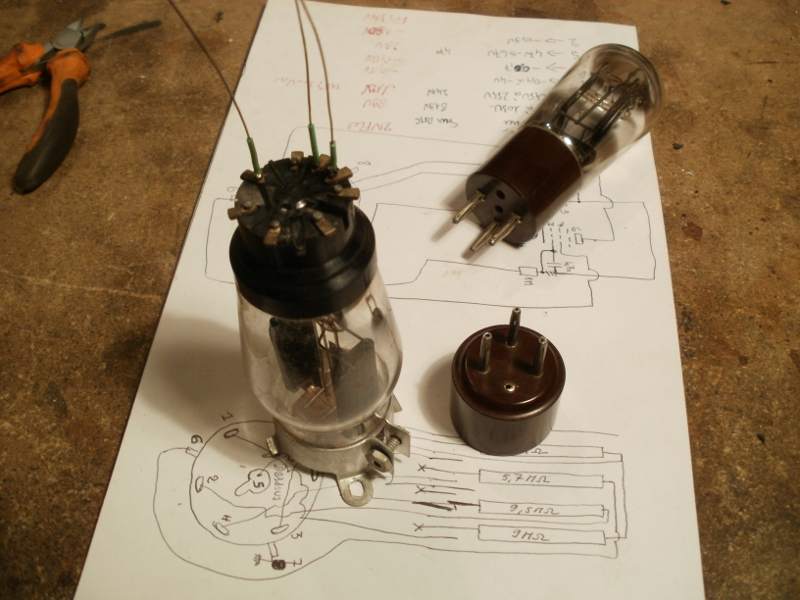

Sujet : EB100 et 3NF..W (suite) Nouveau | De radiolo Le 18-01-2011 à 18:26 sta |

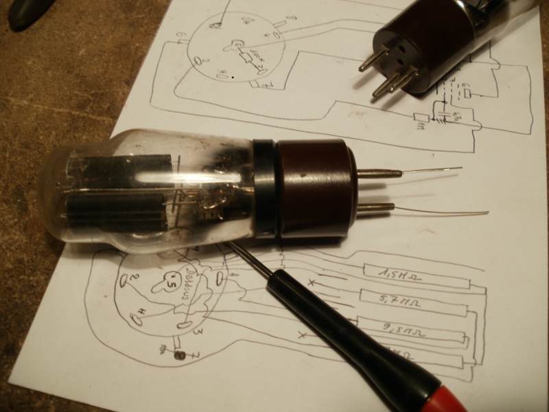

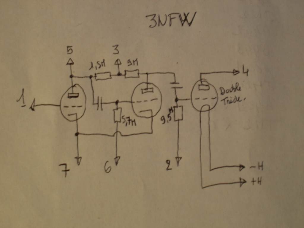

Pouvez vous nous relever le schema du tube ainsi que les valeurs des resistances, cela peut servir pour faire des erzats.
Amicalement
Rémy
Sujet : EB100 et 3NF..W (suite) Nouveau | De Fifi Le 18-01-2011 à 19:21 sta |
Guy, le cône est en carton mince sur cet appareil!
je ne pense pas qu'un produit pour le cuir puisse arranger ça!?
bon, j'ai refait la boite a condo!
je vais faire des essais (sans la 3NFW pour le moment) pour voir si le transfo d'alimentation est en 110 ou 220V!?
pour Rémy,....j'ai relevé les résistances et brochage, je vais mettre ça au propre ![;-)](s5.gif)
Sujet : EB100 et 3NF..W (suite) Nouveau | De Fifi Le 18-01-2011 à 19:59 sta |
le schéma interne de la 3NFW avec les valeurs des résistances mesurées (a condition quelles fussent encore bonnes!)
résistances en Mégaohms!
Sujet : EB100 et 3NF..W (suite) Nouveau | De guy F6ctp Le 18-01-2011 à 20:05 sta |
FiFi oui moi aussi je croyais ça le cone du Awater est en carton et j'ai fais un essais sur un autre cône complètement déchiré et au vu des résultats tu voit.
Toutes les taches ont disparues et la sonorité est très bonne
Cette huile disparait complètement il n'y a pas de raison de ne pas mettre d'huile sur du papier ou carton ( voir papier huilé !!)
@+ guy
Sujet : EB100 et 3NF..W (suite) Nouveau | De Fifi Le 18-01-2011 à 20:40 sta |
oui Guy!
mais dans ton cas, le cône est de couleur sombre!........a voir....?!

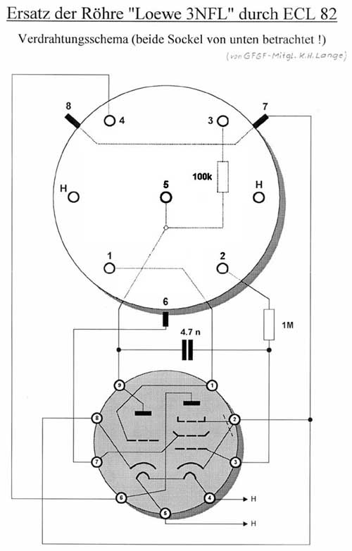

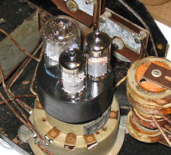

et pour en venir a l'ersatz de la 3FNW, j'ai lu sur le site de Jogis Roehrenbude une possibilité avec deux EC92 et une EL95!
je pense qu'il doit être possible de monter une ECC81 et une EL95 dans un gros tube et faire un joli Erzatz, non?![:-)](s1.gif)
(en adaptant ces tubes au chauffage et polarisation, bien sur!)

a propos de la réalisation d'erzats de lampes 4V , et de chauffage :
pour chauffer la EC92 ou ECC81 en 6,3 a partir d'un secondaire 4V => faire un doubleur latour avec 2*1N4004 et 2* 2200 ou 3300 µF 10V ( on aura un peu moins du double compte tenu des pertes et donc pas 8V a partir de 4 V mais 6,5V environ)
pour la EL95, et le chauffage 4V, il suffit de la remplacer par une PL95( identique à la EL95 sauf chauffage 4,5V 0,3A )
Sujet : EB100 et 3NF..W (suite) Nouveau | De Fifi Le 20-01-2011 à 06:50 sta |
Merci pour ces précisions Patrick!
c'est sur, le doubleur latour est la bonne solution!
pour les valeurs de résistance d'anode , j'ai mesuré 1.5 M Ohms(valeur de la résistance interne de la 3NFW) sur la première triode (détection) ce qui donne environ 30V.........mais sur la seconde triode la valeur de la résistance d'anode est mesurée a 9M Ohms, ça me parait énorme!
la tension en (3) est de 200v.........cette seconde triode est en pré-amplification BF, non?
(PS: je pense qu'avant d'être cassée, la 3NFW que je possède devait être défectueuse et les valeurs de résistances ne sont pas bonnes!)

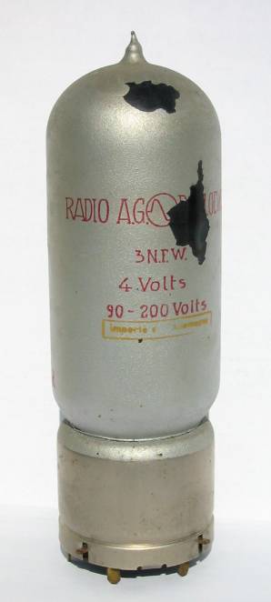

toujours a la recherche d'information sur les possibles ersatz de la 3NFW, je suis tombé sur l'ersatz de la 3NFL avec une ECL82!
la 3NFL est la grande sœur de la 3NFW (même culot, même brochage) et je me demande si cet ersatz ne serait pas plus simple avec seulement un tube!(triode en détection et pentode en ampli BF)
la seule chose qui me choque, c'est le "branchement" de la grille écran de la pentode vers le......-22V?? qu'en pensez vous,
Sujet : EB100 et 3NF..W (suite) Nouveau | De Fifi Le 20-01-2011 à 14:09 sta |
Sorry, je met trompé![:-D](s2.gif)
sur la 6, j'ai environ -1.5V et non pas -22V qui est sur la 2

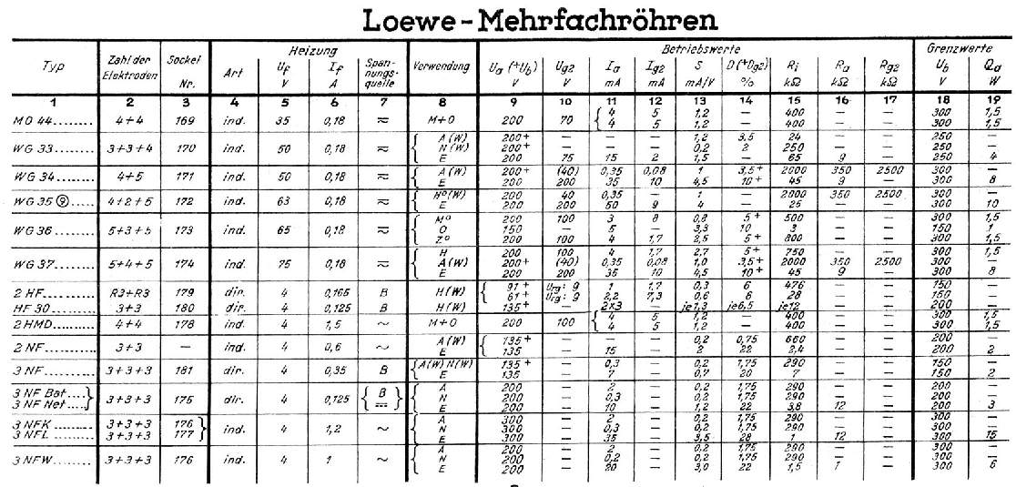

Sujet : EB100 et 3NF..W (suite) Nouveau | De alain bastier Le 20-01-2011 à 15:38 sta |
Voici 2 documents, si cela peut aider.....
Sujet : EB100 et 3NF..W (suite) Nouveau | De alain bastier Le 20-01-2011 à 15:39 sta |
Sujet : EB100 et 3NF..W (suite) Nouveau | De Pierre Roque Le 20-01-2011 à 16:10 sta |

en attendant la 3NFW d'origine, je vais essayer de faire fonctionner ce poste
on verra bien si le montage de l'ersatz de la 3NFL convient!

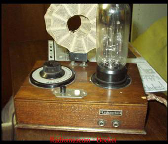

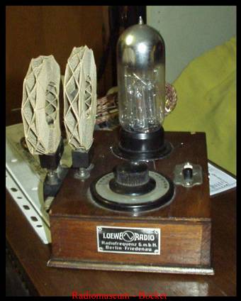

Sujet : EB100 et 3NF..W (suite) Nouveau | De alain bastier Le 21-01-2011 à 09:57 sta |
Pour des idées de réalisations, voici une photo d'un loewe 3NFW...
Sujet : EB100 et 3NF..W (suite) Nouveau | De alain bastier Le 21-01-2011 à 09:58 sta |
Sujet : EB100 et 3NF..W (suite) Nouveau | De alain bastier Le 21-01-2011 à 09:59 sta |

Sujet : EB100 et 3NF..W (suite) Nouveau | De alain bastier Le 21-01-2011 à 18:48 sta |
Non pas du tout, mais c'était la même photo 2 fois de suite...avec une 3NFW...erreur de doigt![:-)](s1.gif)
Sujet : EB100 et 3NF..W (suite) Nouveau | De alain bastier Le 21-01-2011 à 19:05 sta |
Vous connaissez certainement ce site....![:-D](s2.gif)
Sujet : EB100 et 3NF..W (suite) Nouveau | De alain bastier Le 21-01-2011 à 19:06 sta |
Sujet : EB100 et 3NF..W (suite) Nouveau | De Fifi Le 21-01-2011 à 20:06 sta |
Bonsoir Alain,
j'ai bien compris pour la photo en double!
mais sans vouloir vous contrarier, vos photos sont celle d'un Loewe OE-333 qui est un poste batterie équipé d'une 3NF![:-)](s1.gif)
que je trouve d'ailleurs bien plus jolie avec le verre transparent laissant voir les éléments internes
alors que les lampes secteur sont recouvert d'une peinture grise ou noir!
mais bon, pour le EB100............;c'est une 3NFW![:-D](s2.gif)
Sujet : EB100 et 3NF..W (suite) Nouveau | De alain bastier Le 22-01-2011 à 10:01 sta |
Oui Oui.....sur la photo c'est bien une 3NF transparente ![:-D](s2.gif)
Sujet : EB100 et 3NF..W (suite) Nouveau | De Fifi Le 24-01-2011 à 14:54 sta |
en attendant une nouvelle ébénisterie,...je bouche les trous de celle ci.
(il y avait même un troisième trou d'axe de potar en façade )

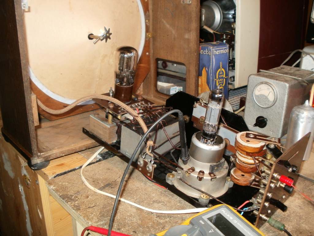

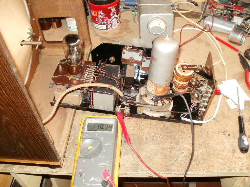

Sujet : EB100 et 3NF..W (suite) Nouveau | De Fifi Le 24-01-2011 à 14:56 sta |
en attendant une 3NFW,......je bricole l'ersatz!
Sujet : EB100 et 3NF..W (suite) Nouveau | De Fifi Le 24-01-2011 à 14:57 sta |
et le cône du haut parleur a repris sa forme.........cônique![:-)](s1.gif)

Sujet : EB100 et 3NF..W (suite) Nouveau | De Fifi Le 26-01-2011 à 12:07 sta |
ça fonctionne!
très faiblement, mais ça fonctionne!
j'ai câblé l'ersatz avec ECL82 comme publié plus haut (l'ECL82 est sous chauffée en 4V, après plusieurs lectures et recherches sur cet Ersatz, il semblerai normal que le tube soit sous-chauffé!?)
résultat après quelques secondes de chauffe, un accrochage se fait entendre
j'augmente le couplage en rapprochant les bobines avec la manette,
et "joue" avec le CV de réaction et j'arrive a capter RMC
le réglage de réaction est beaucoup trop sensible, le fait de tapoter légèrement le bouton avec le doigt le fait varier et le niveau BF est très faible, bien audible (pas distordu) mais faible (l'entrefer du HP correctement réglé!)
j'ai relevé les tensions sur l'embase de la 3NFW en présence de modulation
1: -0.5V (grille triode)
2: -0.9V (G1 pentode)
3: 82V
4: 241V (anode pentode)
5: 47V (anode triode)
6:-0.07V (écran pentode)
qu'en pensez vous?
Sujet : EB100 et 3NF..W (suite) Nouveau | De slouptoouut Le 26-01-2011 à 13:07 sta |
On devrais avoir , sauf cas bien particulier, sur la grille écran d'une pentode, une tension positive , dont l'ordre de grandeur soit au moins de la moitié de la tension anode
(or vous avez une tension écran pentode de 0,07V là ou il serait plus logique de trouver par exemple 120V ...peut être est ce la raison du son tres faible ! ça doit recevoir mais ne rien amplifier ! a moins que ce soit les 82V trouvé en 3 qui devait aboutir a la grille écran et qui n'y aboutissent pas !)
Ceci dit, et comme le tube d'origine (la 3NF-W) ne contient pas de pentode , et n'a pas de grille écran , il faudrais ressayer avec la vraie 3NF-W (si elle n'est pas pompée !?)
Sujet : EB100 et 3NF..W (suite) Nouveau | De Fifi Le 26-01-2011 à 13:25 sta |
Bonjour Patrick,
effectivement, ce montage m'a paru étrange!
pourtant, j'ai bien respecté le brochage (voir le schéma de l'ersatz joint!)
et la broche 6 de la 3NFW correspond normalement a la polarisation de la seconde triode du tube!)
?????....................;je vais essayer une connexion pentode!
j'ai hâte de recevoir la vraie 3NFW, mais Mr le facteur ne me l'a pas encore apportée![:-)](s1.gif)

Sujet : EB100 et 3NF..W (suite) Nouveau | De pierre Le 26-01-2011 à 16:06 sta |
Attention ! le schéma de cet ersatz correspond à la 3NFL qui comportait une triode et une pentode. Sur le EB100, il faut une 3NFW qui comportait 3 triodes, dont une de puissance !!
Donc ce schéma ne peut pas convenir.
La baïonnette 6 sur la 3NFW est en fait la polarisation de la seconde triode, normal de trouver alors une tension faiblement négative
Les ersatz de 3NFW comportent donc 3 triodes, par exemple une ECC82 et une EL84 montée en triode, ou même 2 ECC82, dont la deuxième a ses deux triodes en parallèles pour donner un peu plus de patate...
et encore ça ne suffit pas tout ça car le bobinage de réaction a été étudié pour la première triode de la lampe d'origine, on doit donc faire en sorte, lors de l'étude de l'étage de réaction de l'ersatz, que la pente et la résistance interne de la lampe correspondent à peu près à celles de la lampe d'origine sinon, le réglage sera très difficile...
voici une photo d'un ersatz sur un EB100
Sujet : EB100 et 3NF..W (suite) Nouveau | De Fifi Le 26-01-2011 à 16:57 sta |
Merci Pierre, Ô grand manitou de l'Ersatz (entre autre)![:o)](s0.gif)
pourtant lorsque l'on regarde le tableau des lampes Loewe, la 3NFL comporte elle aussi trois triodes, ou alors le tableau est faux!
de toute façon, je suis en train d'essayer un nouvel Ersatz avec une Ecc81 et une EL95 (c'était ma première pensée)
a suivre...
Sujet : EB100 et 3NF..W (suite) Nouveau | De Fifi Le 27-01-2011 à 12:49 sta |
J'ai bien reçu le colis de Patrick!![:-)](s1.gif)
une belle 3NFW a coté du piètre ersatz que j'essaye de réaliser!
par contre, pour ce qui est du fonctionnement, ........c'est a revoir!
(a part me pomper la HT, c'est silencieux , même l'ersatz a ECL82 le surpasse!)
t'inquiète pas Patrick, comme tu l'a dit toi même, ce tube est impossible a tester hors châssis!![;-)](s5.gif)
Sujet : EB100 et 3NF..W (suite) Nouveau | De Fifi Le 27-01-2011 à 13:01 sta |
je pensais me consoler avec la toile HP.............
mais le tissu n'est guère en meilleur état que le premier!
on va bien voir ce que je vais pouvoir tirer de tout ça!?![;-)](s5.gif)

je pensais, lors de la chute de tension, que la résistance de 7.5K se prenait tout dans la gueule!
que néni!, elle ne chauffe même pas ,c'est la valve qui est faiblarde!
j'ai bien 300V alternatif et ne reste que 120V redressé! (alors que les 3.3uF sont neuf!)
donc une tension anodique anémique pour un fonctionnement correct
ce problème n'est pas constaté avec l'erzatz sous chauffé qui ne débite presque rien non plus!
la preuve lorsque j'ai voulu connecter la pentode en pentode, la HT s'est aussi cassé la figure (j'avais alors pensé a un défaut de conception de l'ersatz!)
au fait, désolé de te décevoir encore, mais les boutons ne sont pas d'origine, des "ersatzs" eux aussi![:-D](s2.gif)
Sujet : EB100 et 3NF..W (suite) Nouveau | De slouptoouut Le 27-01-2011 à 19:05 sta |
Ba, les boutons, j'ignorais, je l'ai eu avec ces boutons là ...et ils ont l'air vieux, mais de quand, je ne sais pas, et quels étais les bons boutons d'origine je ne sais pas ?
Il va falloir faire un erzatz de valve (c'est plus favile ...) et vérifier les tensions et les résistances (tout ce qui est soumis à la HT) pour essayer d'obtenir des tensions normales...
Sujet : EB100 et 3NF..W (suite) Nouveau | De Fifi Le 28-01-2011 à 07:43 sta |
pour l'ersatz de la valve, comme tu dit Patrick, c'est plus simple!
j'ai pris un ancien culot que j'ai amputé une jambe et logé une AZ1 (elle s'emboite parfaitement)
comme je n'utilise qu'une seule anode, la seconde reste disponible au cas ou la première viendrait a décéder.
j'ai remonté le tout avec l'ersatz a base d'ECL82 (écran de la pentode connecté correctement)
et là, miracle!.........le poste chante correctement en PO comme en GO![:-)](s1.gif)
la HT reste stable à 300V
j'ai fait un nouvel essai avec la 3NFW (la vraie!) et le poste chante aussi, très faiblement, le tube est certainement pompé car la HT grimpe à 360V et le son est vraiment faible mais le principal est que ce poste soit a nouveau fonctionnel!
de toute façon, il n'est pas destiné a une utilisation et va rejoindre la collection avec ses lampes d'origine ainsi que les ersatz avec une explication pour les générations futures............a moins que mes descendants décident de tout mettre a la déchèterie!

voilà, il est remonté!
j'ai remis un câble secteur "d'époque" et des boutons provisoires en attendant de trouver les bons modèles.

Pour les accrocs sur le tissu du HP c'est pas trop grave, ça prouve qu'il a vécu ![:-)](s1.gif)
